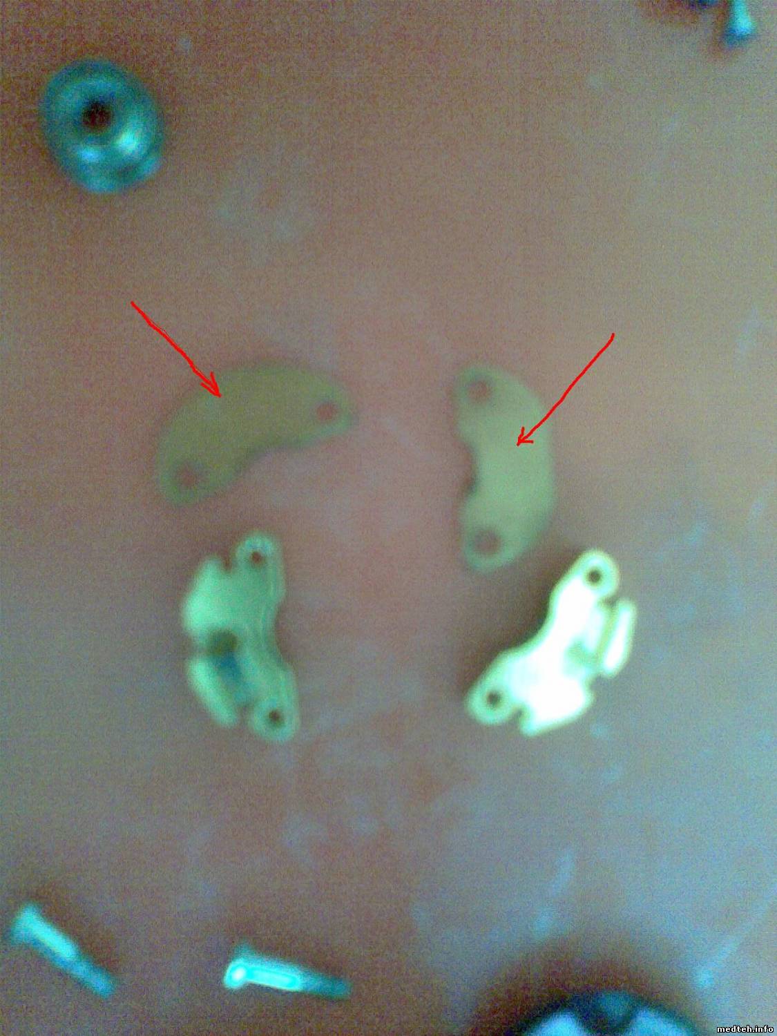

levschaДата: Воскресенье, 07.Апр.2013, 18:55 | Сообщение # 39
У вас сообщений: 1440
Сочи(Адлер)
Цитата (генаf)
предположительно "конденсаторная" пластина микромотора под замену.
разобрал сегодня мотор,а там вместо конденсаторной пластины,вот эти штуки из плекса-это самопал? может изи за этого мотор греться?
Сообщение отредактировал levscha - Воскресенье, 07.Апр.2013, 19:17
МастерБакуДата: Воскресенье, 07.Апр.2013, 20:45 | Сообщение # 40
Ну и пусть,не будет мотор из за этого греться. Перегрели твой мотор, скажи пусть выкинут. Только сначала якорь прочисти. Вдруг повезëт. Вот до чего жадность доводит. Из за 150 евро угробили движок за 800. biggrin чем снимал? Лучше бы нарисовал biggrin
