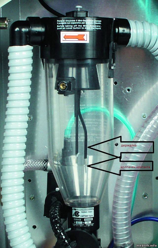

если сепары работали пару лет и их промывали какой-нить хренью, имеет смысл внимательно посмотреть на мет.контакты. бывает, что они "отлипают" от основания. тогда жижа внутри держалок и на плату идет всякий мусор, а ей пофиг какой сигнал отрабатывать. несколько раз видел дырявые колпачки контактов, та же история в результате- непрерывно работает сливная помпа. да и трещины в пластике встречались.
? где у них основания ? и как они отлипают?
??? unknown
а где у них колпачки ?

madmacДата: Понедельник, 27.Май.2013, 12:18 | Сообщение # 57
МастерБаку, в каких терминах писать? английских не помню, итальянских тоже.
при трещинах в пластике жидкость, как по капилляру, отлично поднимается наверх.

madmacДата: Понедельник, 27.Май.2013, 14:45 | Сообщение # 59
а отлипают проще тапок- металлическая часть отходит от пластика(уронили или промыли каком-нибудь хлорамином). и по проводу жижа уходит в крышку. несколько раз наблюдал.

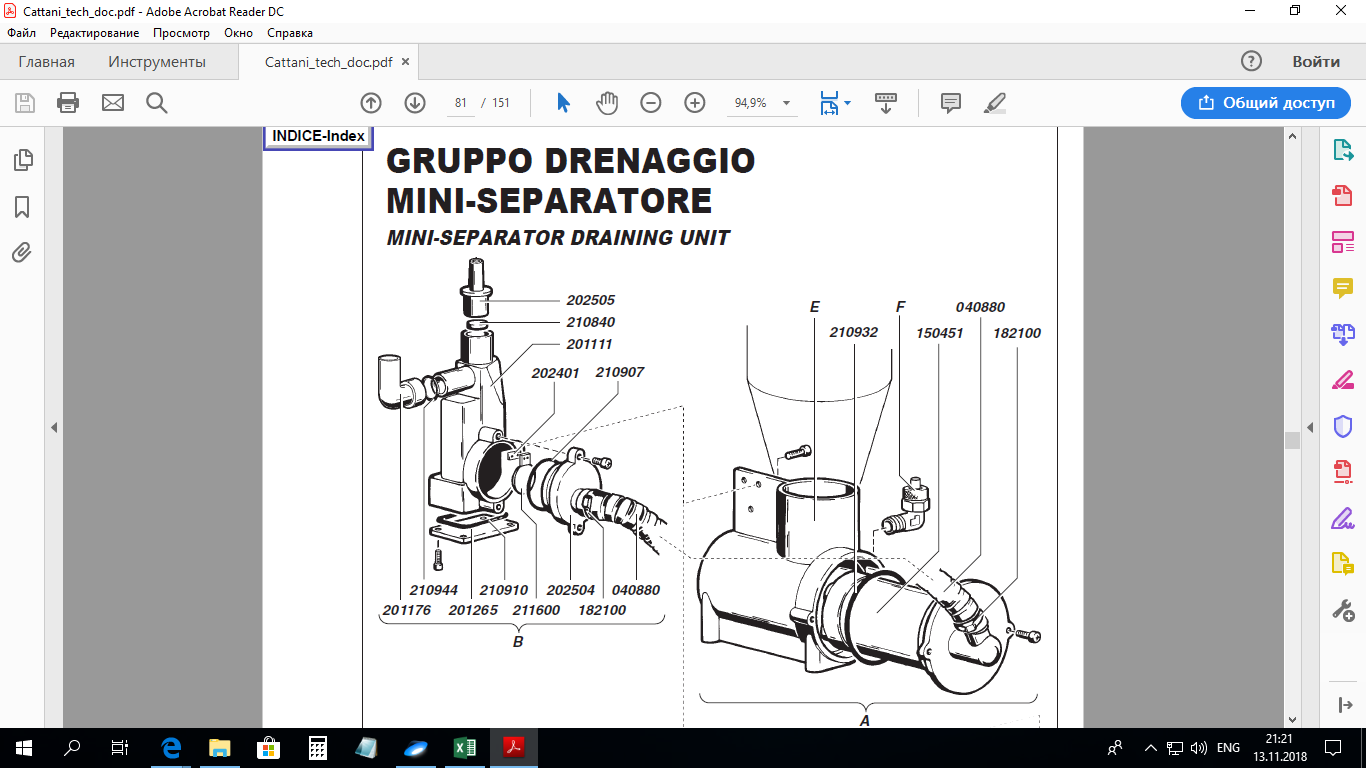

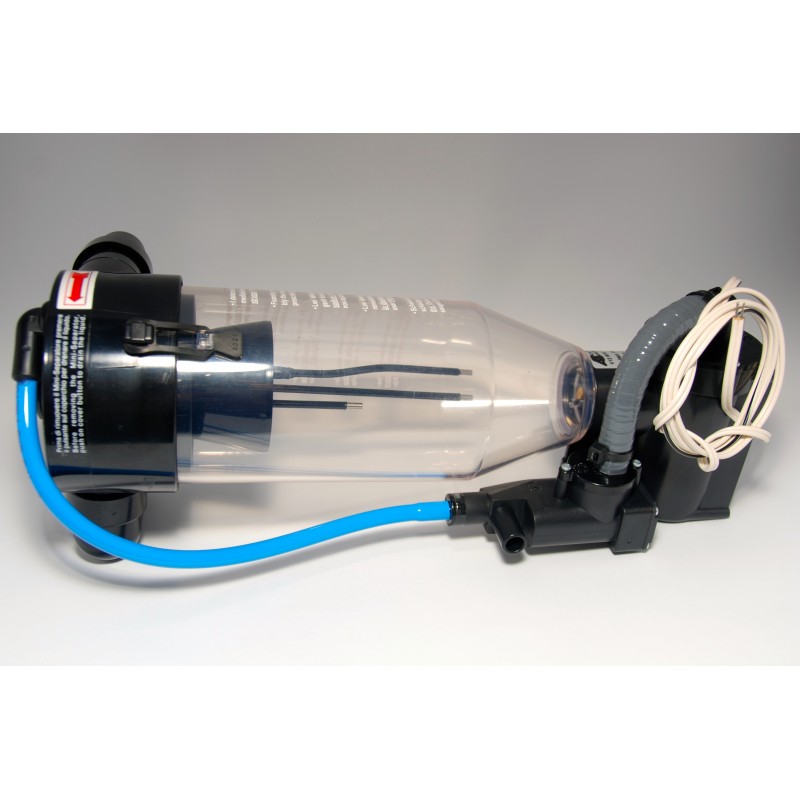

Не стал создавать новую тему, потому что речь о том же минисепараторе с помпой. Мне нужно восстановить его подключение в установке Fedesa MidWay. Там провода от электродов колбы вообще были оторваны и какой-то деятель подключил всё в обход платы AC-45!!! Помпа нерабочая, всё уходит самотёком.
Но с электрикой я разберусь, а вопрос вот в чём: Кто-нибудь может пояснить для чего там синяя трубка (см. фото) и подаётся ли в данный сепаратор вода для смыва? Колба без штуцера, свободных штуцеров больше нет, а клапан подачи воды в колбу есть, и на схеме и по факту.
Yulana34Дата: Вторник, 13.Ноя.2018, 06:55 | Сообщение # 65
Что бы при включенном насосе и закрытом входном клапане в верхней части не образовывался вакуум.
...возможно тут написано:

Yulana34Дата: Вторник, 13.Ноя.2018, 15:21 | Сообщение # 70
он сосёт из канализации ?
Это слив в канализацию.

Я думаю это "сапун", чтобы вода в канализацию нормально уходила. Но тогда должен стоять обратный клапан, чтобы закрывался, когда в колбе вакуум. Скорее всего деталь с номером 210840 на схеме - он и есть. Мне не удалось разобрать этот узел, какой-то злодей склеил его суперклеем.

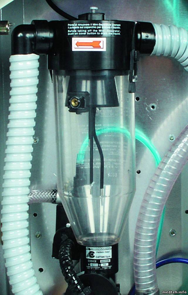

МастерБаку, на вашем изображении из первого поста та же трубка зеленого цвета уходит куда-то вправо вниз. Не помните, куда это было подключено?
