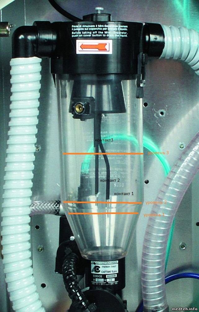

датчики наполнения дают ложную команду о степени наполнения . по причине этого насос сброса не останавливается и клапан подключения к вакуумной сети не открывается. при отсоединении проводов от датчиков и их замыкании и размыкании вручную система работает адекватно . налицо высокая чувствительность на проводимость ( ёмкость ?) между щупами . вопрос - как загрубить систему?

работает эта штука так .придостижении жидкости уровня 2- конт 1и2 замыкаются - включается помпа и отсасывает до уровня 1 . если не успевает , то по достижению уровня 3 - контакты 1,2 и 3 замыкаются - отсекается вакуумная линия и помпа досасывает до уровня 1.

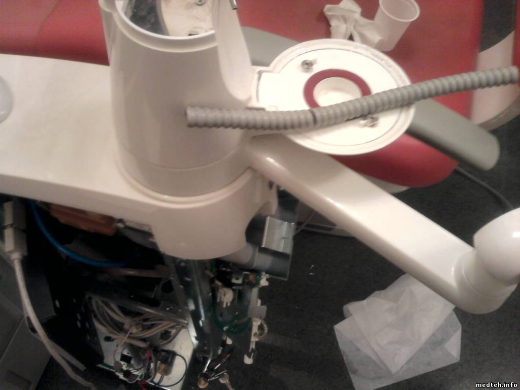

расширю тему. вызов. STERN . лужа. порвался шланг от плевашки внутри трубы. пока нашел , разобрал , заменил - собрано на клею и затяжках , вспоминал конструктора и его родню . плохо о них думал. blush плевашка крутится на приводе , а шланг без подвижной муфты. вот и перекрутился , потому что засох от всякой химии. не поэтому ли другой умник электронику в коробочку спрятал ? теперь мне ясно кто одел шланги 6х4 на щупы в колбе CATTANI. mad
