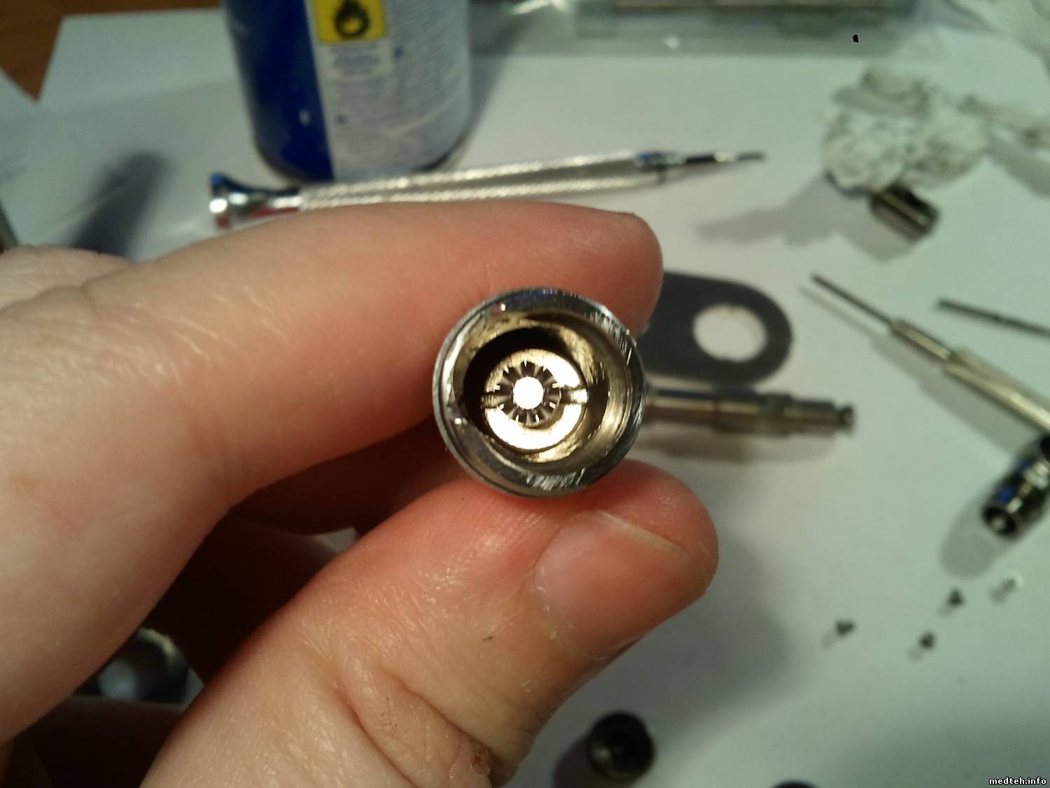

У углового достаточно серьёзно поврежден стакан, когда вскрывал его - оказалось, что внешнее кольцо переднего подшипника вообще там застряло намертво, пришлось его высверливать, видимо удар был достаточно серьёзный...
У турбиного не особо, просто лопасти ротора чуть царапают стакан при работе.

viktor_evДата: Пятница, 08.Мар.2013, 01:37 | Сообщение # 6
У вас сообщений: 648
Rebus,
Не вздумайте делать то что выше вам советовали. Все это делается элементарно просто если внутренняя часть головки наконечника имеет цилиндрическую форму и в большинстве случаев это именно так. Лучше электронным штангенциркулем измеряем правильный (без вмятины) внутренний диаметр головки наконечника. Подбираем сверло такого же диаметра. Ту сторону где сверло вставляется в патрон (хвостовик должен быть цилиндрический) с одной стороны немного стачиваем на наждаке. Зажимаем сверло в тисы чтобы хвостовик сверла со сточенным боком торчал в верх. Одеваем на него смятую головку так чтобы вмятина была на против сточенного бока конца хвостовика сверла и проворачиваем на нем головку наконечника. Все готово. Это я рассказал самый примитивный способ. Я делаю это немножко по другому. У меня есть настольный токарный и фрезерный станоки и я вытачиваю на них индивидуальные оправки для каждого наконечника еще и с центровкой. Если не понятно по скайпу могу показать.

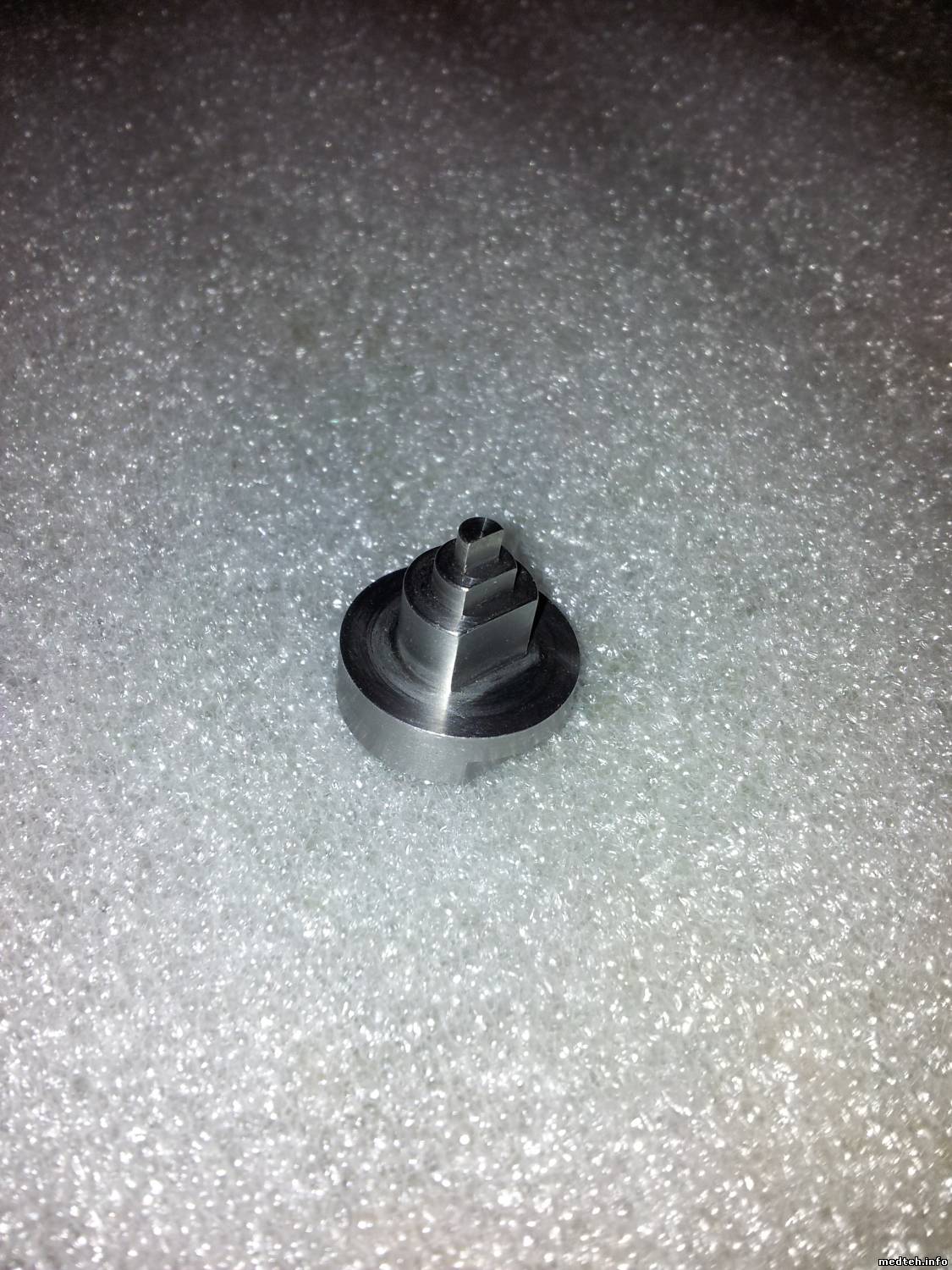

viktor_evДата: Суббота, 09.Мар.2013, 21:07 | Сообщение # 17
Вот так выглядит моя оправка.

viktor_evДата: Суббота, 09.Мар.2013, 22:21 | Сообщение # 19
andrey_ka, viktor_ev, а сколько Ваша оправка стоит? Мне кажется она не универсальная (т.е. не на все турбины)?
1.Сколько стоит - вопрос интересный, но об этом здесь писать модераторы запрещают. Сотрут. Звони Андрей. Скайп ты знаешь.
2. Правильно понимаешь. Этих оправок универсальных не бывает. Для каждого наконечника точится своя. Здесь либо пользуйся сверлами, либо покупай станок и точи сам или ищи токаря и заказывай.
В некоторых случаях сверло, а точнее заточенный его хвостовик помогает лучше чем эта оправка.

viktor_ev, - извините за провокацию но вы выложили фото , а это главное . Ваша развёртка не отличается от американской , теперь есть к кому обратится при необходимости .
viktor_evДата: Воскресенье, 10.Мар.2013, 12:30 | Сообщение # 21

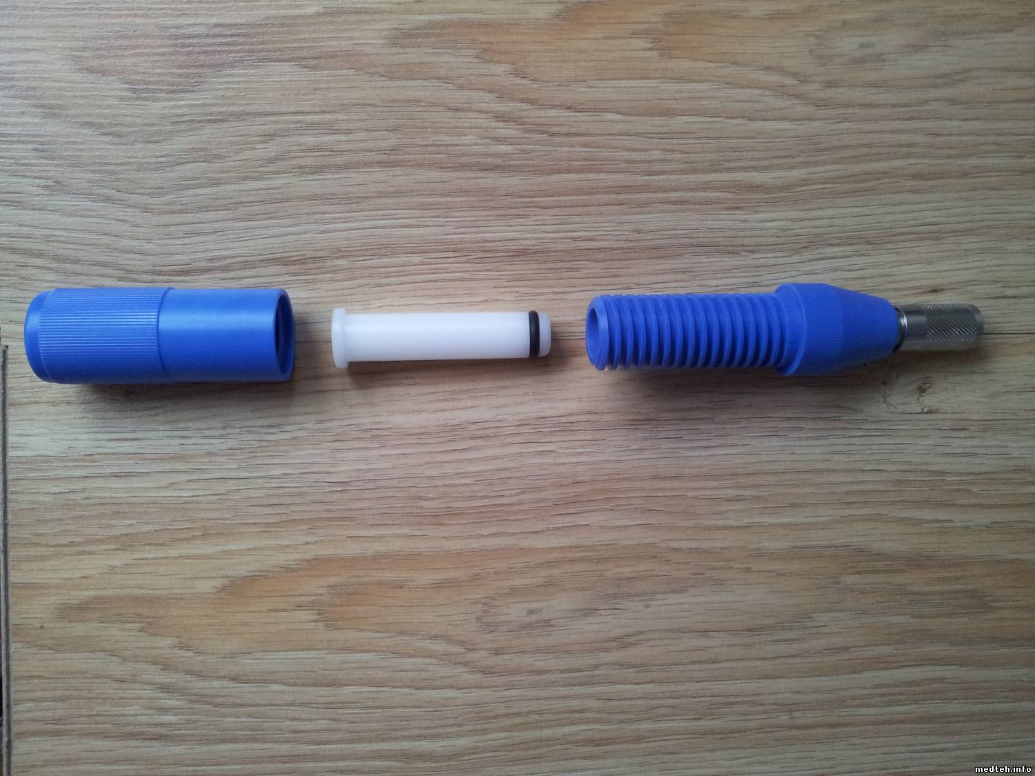

viktor_evДата: Воскресенье, 10.Мар.2013, 22:17 | Сообщение # 24
При помощи проволочек ковырялочек можно заработать только на хлеб, а на масло может уже и не хватить. На сегодняшний день есть более современный и высокопроизводительный инструмент для прочистки каналов охлаждения турбинных наконечников - это винтовой шприц высокого давления специально сделан для этих целей. Я им пользуюсь уже несколько лет. За 1-2 минуты прочищаю каналы в наконечнике.
Вот этот шприц в разобранном виде.

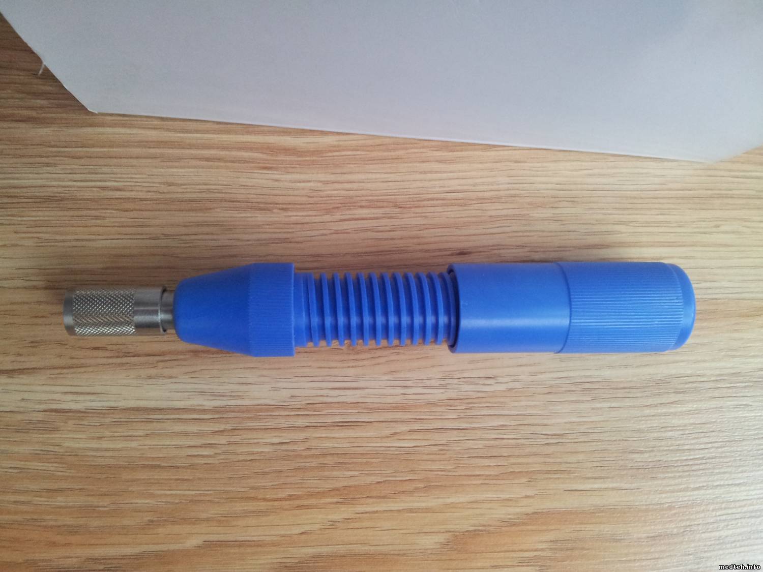

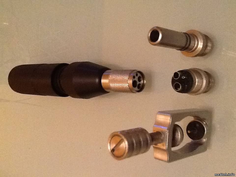

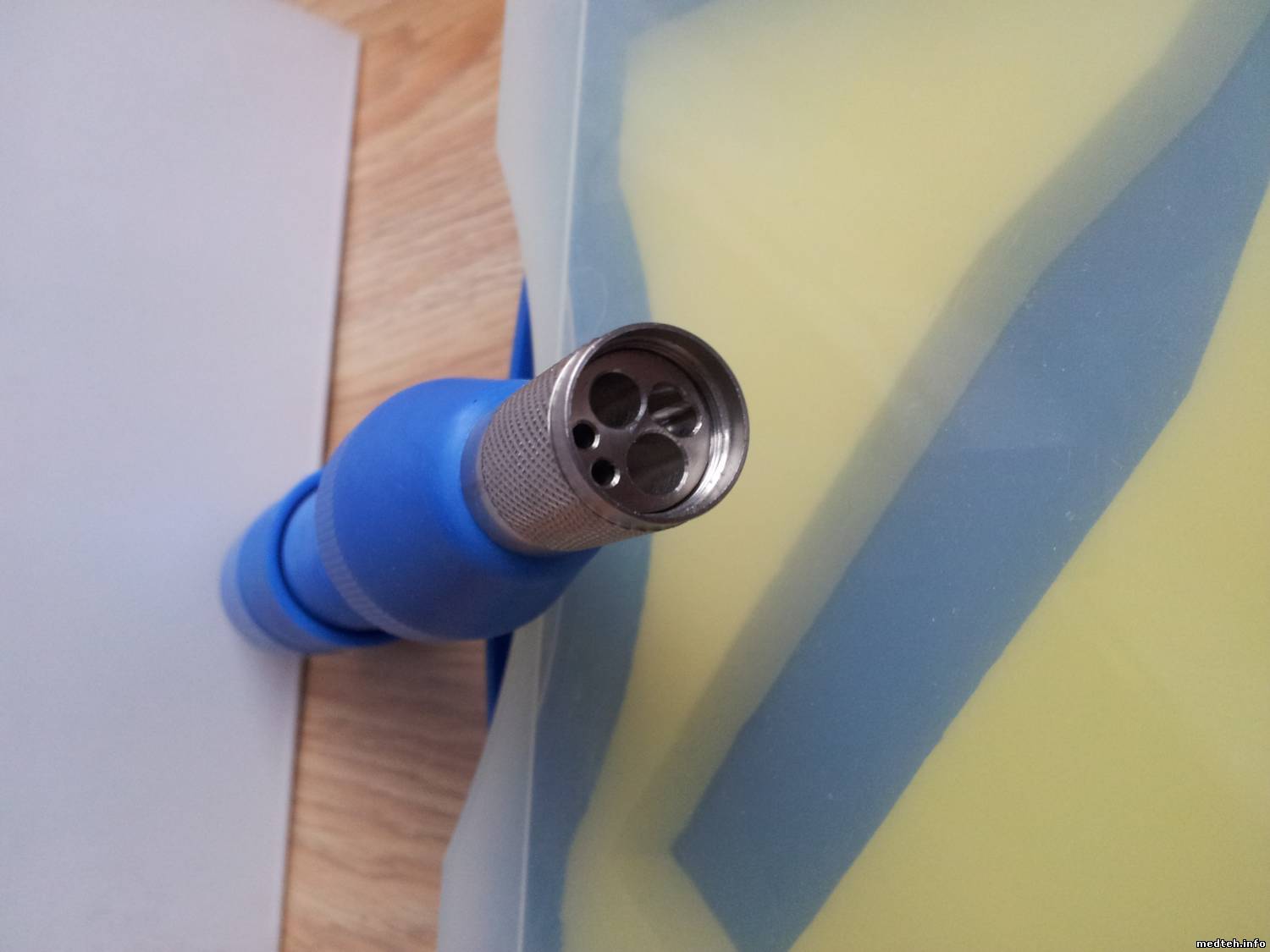

bigДата: Воскресенье, 10.Мар.2013, 23:02 | Сообщение # 27
Цитата (viktor_ev)
Просто в таком случае нужно взять шприц так чтобы рукоятку можно было как можно быстрее и дальше прокрутить.
А мне лень так делать. Тем более, сомневаюсь в успехе этого метода. Я просто купил наборчик приспособ для этого шприца.
attache, та, что слева, - для решения "твоей" проблемы. Зажимаем головку, устанавливая отверстие в шайбе напротив отверстия, которое нужно прочистить.

big, это уже нормальный вариант.
Кольца на приблуде для угловых нормально держат давление?
МастерБакуДата: Понедельник, 11.Мар.2013, 00:08 | Сообщение # 29
big, viktor_ev, отличная штука,- чесно говоря я и не знал об еë существовании. blush я по простому -шприц, обрезанная игла и кусок твëрдой резинки на игле.можно и давление и вакуум создать. Узел спрея обычно разбираю.

big, фотка ваша или вы её в нете нашли ?
bigДата: Понедельник, 11.Мар.2013, 12:51 | Сообщение # 32
Не жалуюсь. Нелишним будет смазывать их силиконом. Вот сайт производителя. Там есть видео по использованию. Заметил, что засоров у тех, кто пользуется водопроводной водой, весной больше. Вероятно, в период таяния снега Мосводоканал чрезмерно "увлекается химией."

bigДата: Понедельник, 11.Мар.2013, 13:17 | Сообщение # 34
МастерБаку, отметьте, пожалуйста, на фото в сообщении #104 инструмент, которым я, по Вашему мнению, ремонтирую наконечники.
