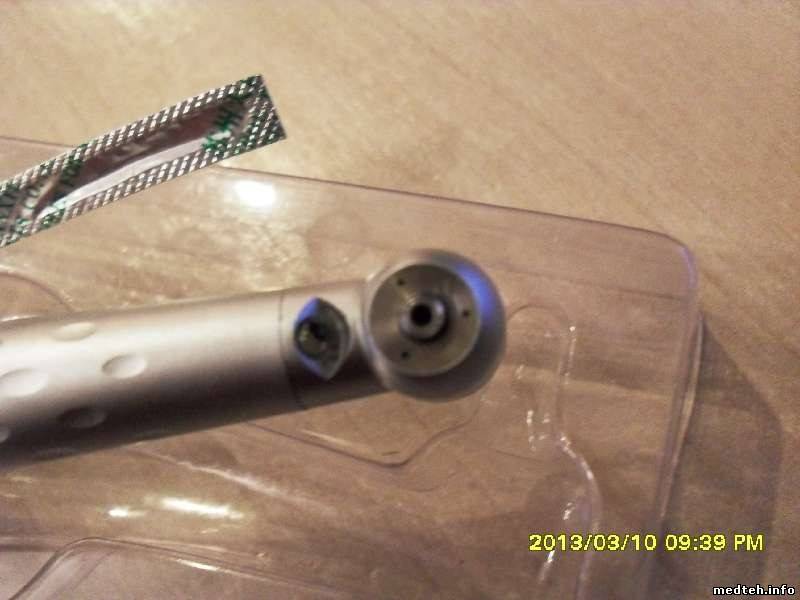

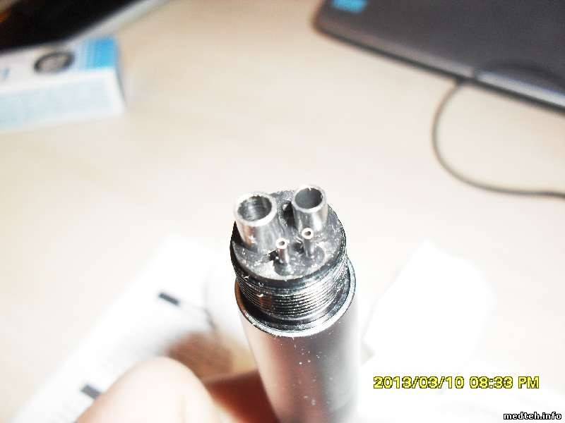

Приобрели наконечник с фиброоптикой appledental (чайнатаун),установка OMC ,стояла турбина каво с фиброоптикой,через переходник,всё работало.При покупке appledental без переходника (на нём уже был нужный мидвест) но фиброоптика не работает.Как можно проверить работоспособность этой оптики? blush

Турбинный наконечник с генератором света Appledental (соединение М4,B2)
Производитель: Китай
- Кнопочное крепление бора
- Система очищення головки
- 2-х канальный спрей
- 350 000 - 450 000 об /мин.
Встроенный в корпус наконечника генератор, работающий по принципу динамо-машины, снабжает электропитанием LED, который демонстрирует качество света, соответствующее уровню дневного освещения.
bivni, не работает - замена по гарантии

Огромное спасибо за полноценный ответ.Только спрей 3-х канальный.Вот так работает новый чайный инструмент ,качество так и осталось гуановское.

Многие покупая китайский наконечник с генератором делают грубейшую ошибку. Генератор в китайском наконечнике без подшипников. Когда в генератор попадет чуть чуть грязь или конденсат то он заклинит и реанимировать его потом очень сложно, а иногда и бесполезно. По этому гораздо выгоднее и надежней покупать даже китайские наконечники с фиброоптикой.
