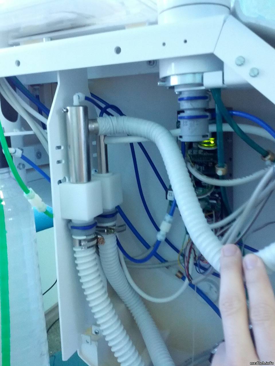

Всем привет! Устанавливал недавно опциональный пылесос на CHEESE EASY.Ранее приходилось разок ставить,но модель другая была.Схемы нет.Посмотрите на фотке ,что не так,поправте пожалуйста.Еще один ставить надо,а как не пойму.Основная проблема в обратном клапане.Его куда?(вторая фотка).

В первом случае все в порядке.Врачей только хрюканье достает.А вот второй!Кабинет на втором этаже,да еще и в десяти метрах от канализационного стояка.Слив с установки на стене,высота 25см.(см фото)Получается такой реальный гидрозатвор ,что обратные клапана надо и на плевашку ставить и на слюноотсос.При пробном включении (ожидал и залил чистой водой) стрельнуло и в плевашку и в слюноотсос.Если ставить клапан на плевашку то только непосредственно под нее,это судя по комплекту мам и пап клапана.Попробовал- вода не сливается и просто и во время работы пылесоса.Но самое главное как выглядит нормальная схема подключения на представленных компонентах!?Я взрыв мозга почти получил!Немогу сообразить и все! По любому выходит нехватка одного или нескольких элементов.Однако второй комплект в точности повторяет первый. unknown Все должно быть предельно просто.Хелп!!!

YRA46 знает. а от себя - отдельно заведи шланги от отсоса и плевашки в канализацию. эжектор вынеси непосредственно у входа в канализацию. спрячь всё в гофр или в настенную коробку на входе в канализ трубу. если напрягает глубина сифона на канализ шланг поставь насос от стиралки, включение от клапана смыва.

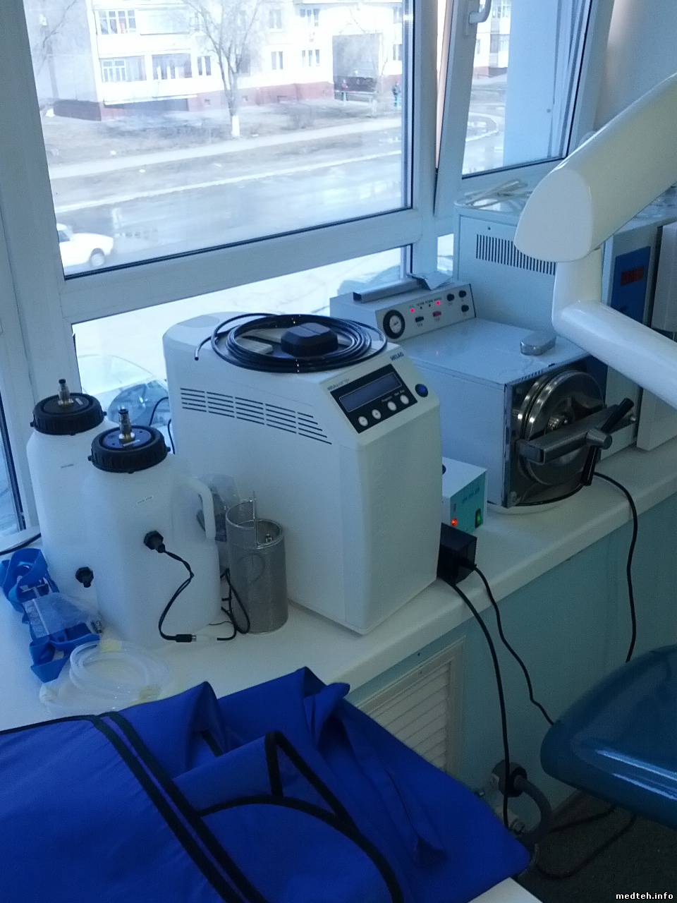

китайский скалер что не интегрировал педаль и питание - доктур денег пожалел ? biggrin
белый шланг торчит- shok что совсем крышу снесло ? rofl
а не близко вы её к окошку поставили ? а если дядя стёпа придёт?

Шланги с плевашки и пылесоса идут раздельно до нижней части кресла...как вариант берется от вк 75 водяной эжектор, ставится прямо на вход канализации...правда воды большой расход...

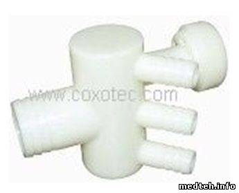

V_A_S_H, а ты разве не встречал на бразильских и китайских установках коллекторы на канализацию с выпуском воздуха ( см. фото ) ? Изобрази подобное.

МастерБаку, Привет.По пунктам;автоклав живет последнюю неделю,пришел MELAG, скалер заказали AMDENT(к стати слышали про хитрую дырочку в водяной трубке?Я уже столкнулся.)Расстояние до окна нормальное,врачи мелкие,кабинет не большой.Для дяди степы как не ставь-:"Вы же можете мишени....".Чем тебе белый шланг не глянулся? unknown

big, На этом месте ранее AZIMUT стоял.Блок камутации на стоечке приподнят и перепад не большой был.Был именно такой коллектор,но если посмотреть на снимок видно как расположено входное отверстие в канализацию.Воздушник будет горизонтален и при большом потоке возможна утечка.Учитывая еще и высоту гидрозатвора.

V_A_S_H, главное - исключить попадание воздуха эжектора в канализацию. Воздух собирается в верхней точке. Попробуй установить коллектор от Азимута или подобное изделие в гидроблоке. Если будешь включать туда слив от плевательницы, сделай выпуск воздуха выше. Для того, чтобы слив работал нормально, нужно, чтобы шланг на полу был заполнен водой. Можно включить воду в плевательницу и пару раз поднять шланг.

Всем привет.Разобрался я с пылесосом!Достучался (довольно легко) до официалов.Получил пару фотографий с выставочного образца(частично разукомплектованный).Собрал сопли в платок(болею,но ИСТИНА дороже) двинул к клиенту.Итог ; Как я и предпологал , один из элементов схемы не правильный! Вместо штуцера МАМА должен быть ПАПА полюбому.Собрал систему , отключив обратным клапаном плевашку(айболит благословил,плевашка с пакетом , а пылесос важнее).Систему запустил.Не плюется и слюноотсос совмесно с пылесосом работает отлично.Вот.Всем спасибо за участие.
