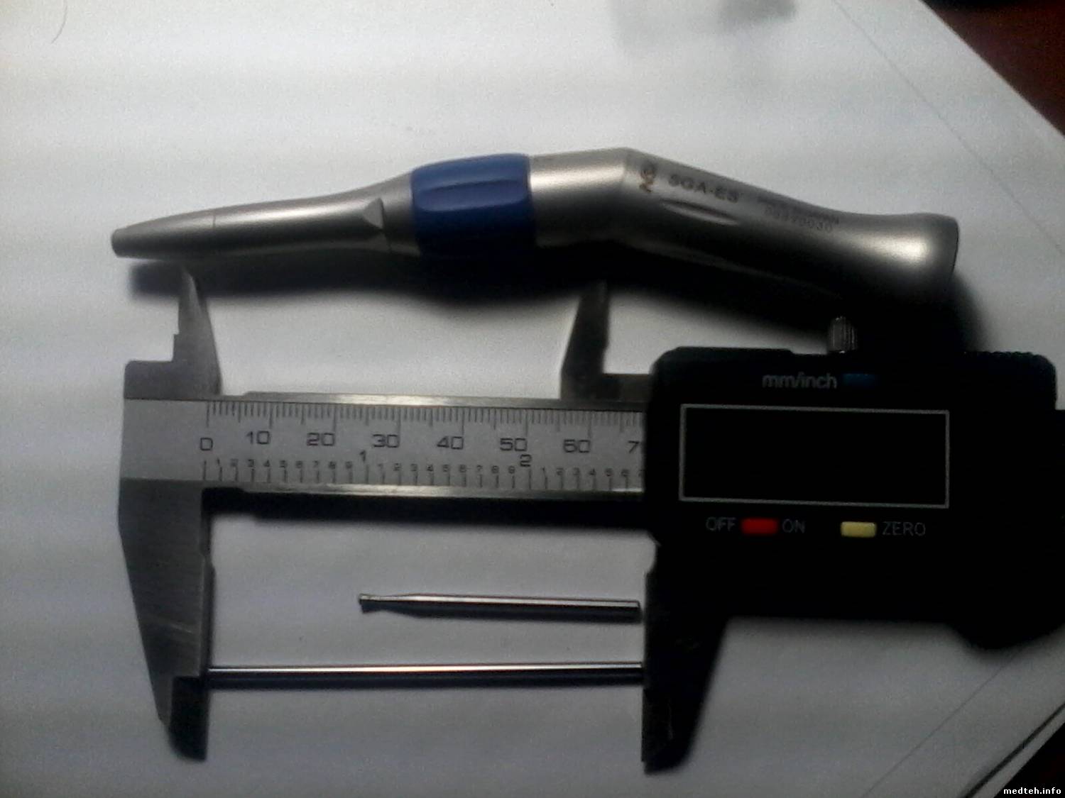

Длина заглушки 68.6мм. Будучи полностью вставленной в наконечник она выступает на 13 мм.
Обычный прямой бор выглядит обрубком. Его получается зажать, но он норовит нырнуть внутрь наконечника.

attacheДата: Воскресенье, 07.Апр.2013, 20:55 | Сообщение # 6
У вас сообщений: 301
Донецк-Москва
На фото заглушка и типичный прямой бор.
Это от наконечника SGS-ES, в котором применяется короткий хирургический бор 2.35*70.
Средний и большой боры длиной 95 и 125мм соответственно.
