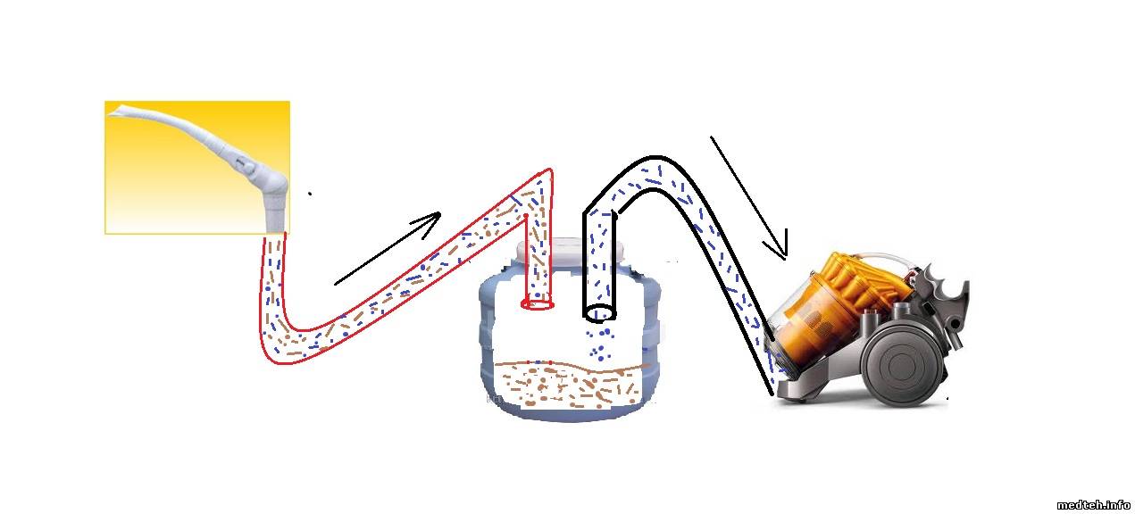

DentistДата: Суббота, 17.Авг.2013, 20:59 | Сообщение # 10
стоматолог
Пермский Край
Нужен аспиратор, т.к это моя личная прихоть, поэтому ради одного меня покупать не будут. А, сам я, 30-40 т.р. - не готов выложить из своего кармана. Подскажите подробней со схемой, как собрать из бытового пылесоса.
Нарисовал схему, как мне видится, но, чувствую, там куча ошибок! Куда пристроить помпу от стиралки? Думается мне, что по этой схеме аэрозоль будет слабо разделяться на фракции: воздух + вода и мотор пылесоса быстро выйдет из строя.Чем дополнить?
Сообщение отредактировал Dentist - Суббота, 17.Авг.2013, 21:06
МастерБакуДата: Суббота, 17.Авг.2013, 21:10 | Сообщение # 11
Цитата (Dentist)
там куча ошибок!
нет, сойдёт.
а зачем она вам ? можно в конце смены опорожнять ёмкость. возьмите ведёрко повыше и по жёстче .
goscha-belДата: Суббота, 17.Авг.2013, 21:14 | Сообщение # 12
Цитата (МастерБаку)
когда вход в канализацию был выше плевашки
Для этого существует насос для душевых кабин, ( у нас 12-15 килоруб.) Отлично справляется с задачей подъёма всего, что нужно отправить в канализацию. good
МастерБакуДата: Суббота, 17.Авг.2013, 21:18 | Сообщение # 13

goscha-belДата: Суббота, 17.Авг.2013, 21:25 | Сообщение # 15
Цитата (Dentist)
там куча ошибок
Принципиальных ошибок нет, но как насчёт шума? Вместо пылесоса можно взять аквариумный компрессор, (только с хорошей производительностью), с соответствующими переделками. И не забудьте подстраховаться от засасывания всей "гадости" в вакуумный агрегат, (пылесос или аквакомпрессор).
goscha-belДата: Суббота, 17.Авг.2013, 21:29 | Сообщение # 16

А по делу - Вы не могли бы, разумеется в силу художественных возможностей, картинку изобразить, пожалуйста?
МастерБакуДата: Суббота, 07.Ноя.2015, 16:19 | Сообщение # 39
а что так не понятно . или вам нужна порнуха крупным планом?
