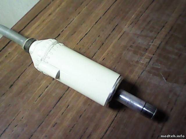

я ранее не разбирал стоматологические установки и не знаю как правильно разобрать чтоб не сломать микромотор. выглядит он цельным. проблема следующая: напряжение на проводах идущих к микромотру (в корпусе установки) есть. только я так и не понял, что там - переменка или постоянка (на переменке показывает около 170 вольт, на постоянке около 70 - 80.) есть винтики в торце, но открутив не могу отсоединить, а поломать не хочу. кто знает, что это такое за мотор и как он разбирается?

alexnutsДата: Пятница, 19.Апр.2013, 20:38 | Сообщение # 4

не подумал пофоткать со всех сторон... :(

обыкновенный дпр , когда я делал сбоку ничего не торчало. biggrin

в торце 2 винта по краю и 3 по кругу возле этого металлического цилиндра. пупырышек- для микрика, чтоб включался именно этот инструмент, когда его снимаешь с кольца.
вопрос- порядок разборки чтоб не сломать... он и так уже был до меня клеен- приклеили шланг провода- видно трещину на корпусе у провода

art-i-kДата: Пятница, 19.Апр.2013, 23:51 | Сообщение # 8
Пластмассовый корпус состоит из двух частей,склеенных дихлорэтаном-для разборки нужно колоть. Внутри-обычный(спасибоМастерБаку) Дпр-42.

А никто и не шутит: ответ на то,как исполнен пластиковый корпус именно Вашего мотора получен? Какое на него должно поступать напряжение озвучено? Осталось открутить все пять винтов,отсоединив этим металлический держатель самого наконечника и дав возможность извлечь его из передней части корпуса.

alexnuts, а зачем то мотор разбирать??? подайте на него от 0 до 24 вольт постоянки, моторчик должен крутиться...при этом ток холостого хода не более 200-400 мА(зависит от исполнения мотора) при механическом торможении ток возрастает до 1-2 А.
если так и не сильно гремит то с мотором все в порядке. Вообще ДПР-42 разбирать-собирать довольно геморно, как правило щетки выхаживают весь срок эксплуатации, если КЗ якоря...(ток ХХ большой и греется сильно) то однозначно мотор под замену....
