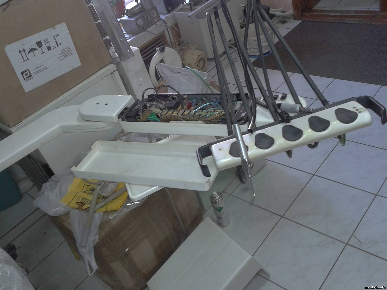

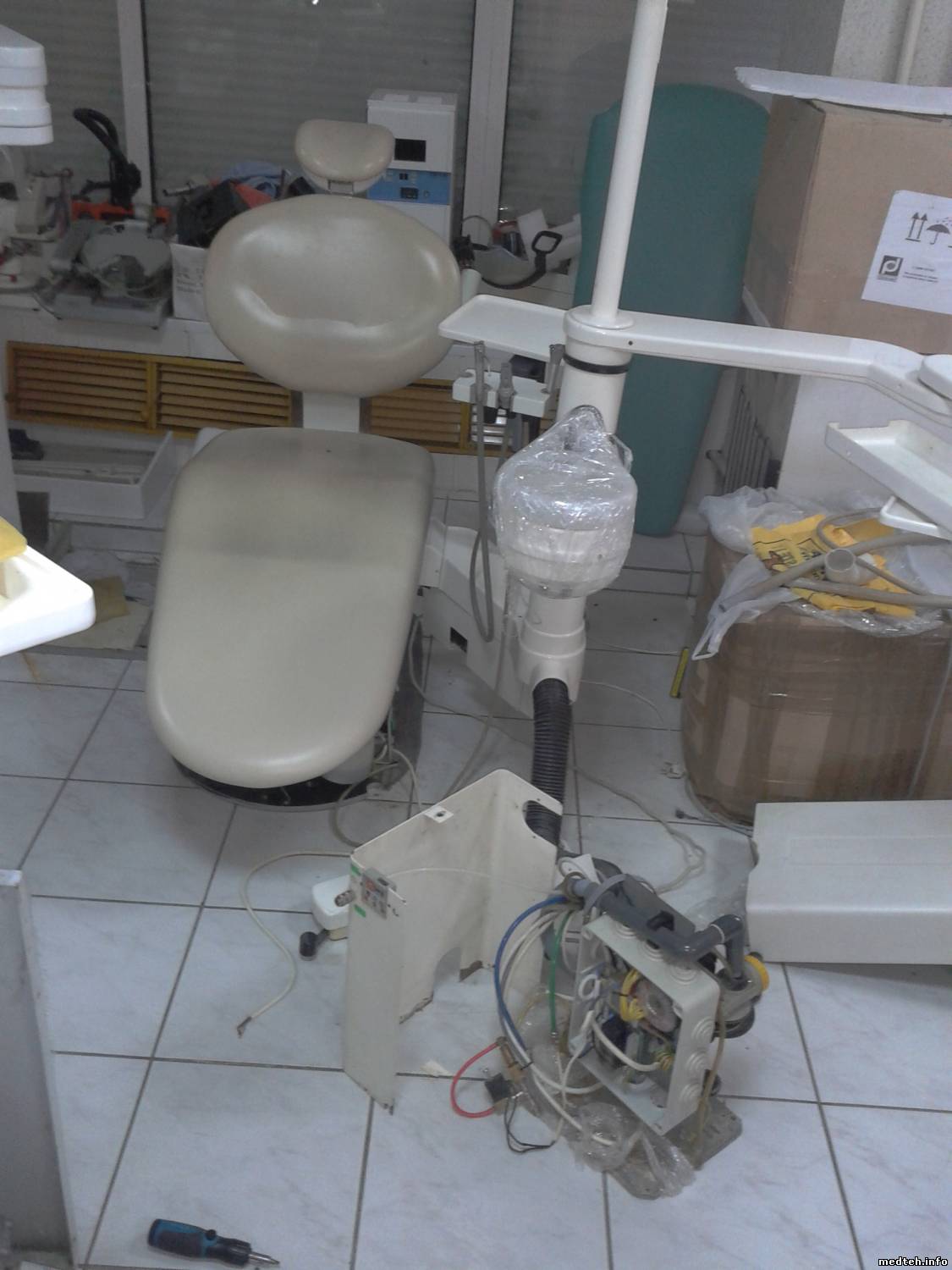

Николаев
Нужно определить модель для дальнейшего поиска схем. Поиск в гугле по картинкам результата не дал.

Дмитрий_e30, А заводского шильдика на кресле нет??? если нет то по логике придется монтировать...
шильдик есть но информации (название, производство, серийный номер и напряжение)

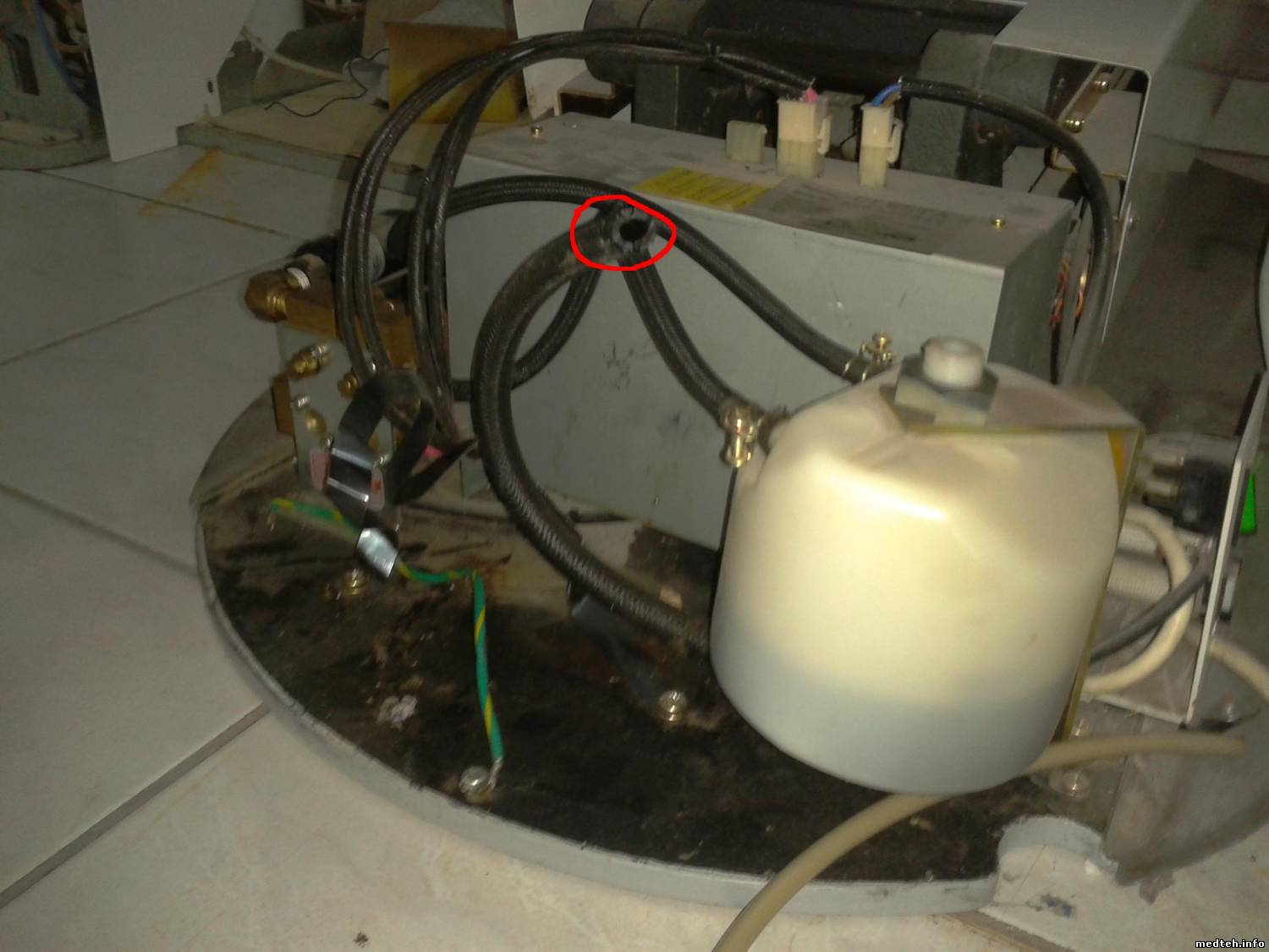

Цитата
а помпа есть???
та что возле бачка должна стоять? пока ее не нашел, может где - то валяется...
установку готовил мастер еще до меня, а мне приходится заканчивать.
на установке есть провода ведущие в никуда и шланг торчащий из дна бачка с маслом.
МастерБакуДата: Четверг, 18.Апр.2013, 16:44 | Сообщение # 9
в гидравлическую помпу , такая железная фигня, а от неё - на блок клапанов. помпы нет -
Возможно опредилить куда можно будет только после монтажа навесного оборудования
Гидравлика! гиблое дело! если подключить педаль к установке в энергоблоке сразу все проясниться! подождем мнения big.

Цитата (МастерБаку)
помпы нет -
Нужно фото нижней части кресла,а то и правда насос и клапана не видно!

МастерБаку, а не может ли наша помпа стоять в металлическом кожухе что за бачком???
МастерБакуДата: Четверг, 18.Апр.2013, 16:52 | Сообщение # 13
если помпы и блока клапанов нет - можно смело разбирать на клапана.
МастерБакуДата: Четверг, 18.Апр.2013, 16:53 | Сообщение # 14
нет . вот за той коробкой - может.
Маловато места там! там же цилиндр.а разъемы на коробочке вас не смущают???
Дмитрий_e30, в общем задачу Вы поняли??? много фото каждого скрытого агрегата???

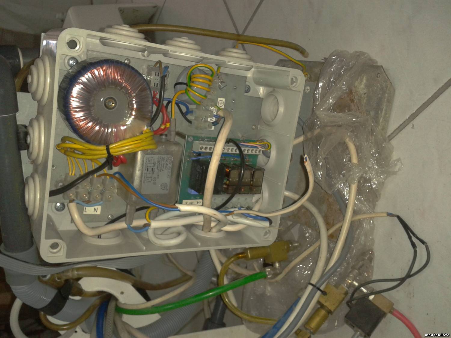

Спасибо, завтра вскрою тот ящик, посмотрю что там.
МастерБакуДата: Четверг, 18.Апр.2013, 22:57 | Сообщение # 17
в коробке - трансик.а помпу похоже стыбрили - финиш ! rofl
goscha-belДата: Четверг, 18.Апр.2013, 23:20 | Сообщение # 18
Похоже, не даром шланг обрезан! ireful Но может более подробные фото убедят в обратном! Хотелось бы верить. blush

Нашел информацию что кресло Belmont. Насос сперли... ireful
в железном ящике транс и плата управления клапанами.

МастерБакуДата: Пятница, 19.Апр.2013, 13:41 | Сообщение # 20

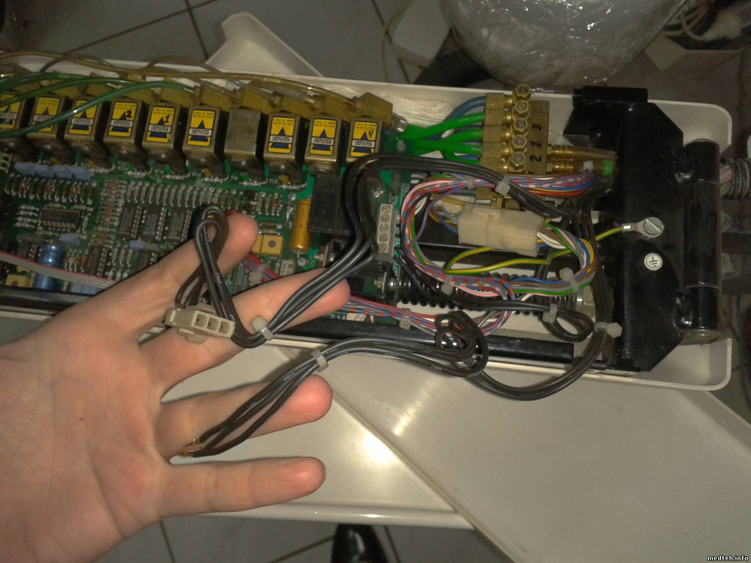

блок клапанов есть ? ( 4 клапана , 6 шлангов )

Клапана на месте.
возможно найдут насос или на крайняк есть еще кресло Kavo.
а при чём здесь Finndent ? сколько бельмондов видел - пневматика.

bigДата: Суббота, 20.Апр.2013, 01:35 | Сообщение # 25
Это установка пневматическая, а кресло - гидравлика.

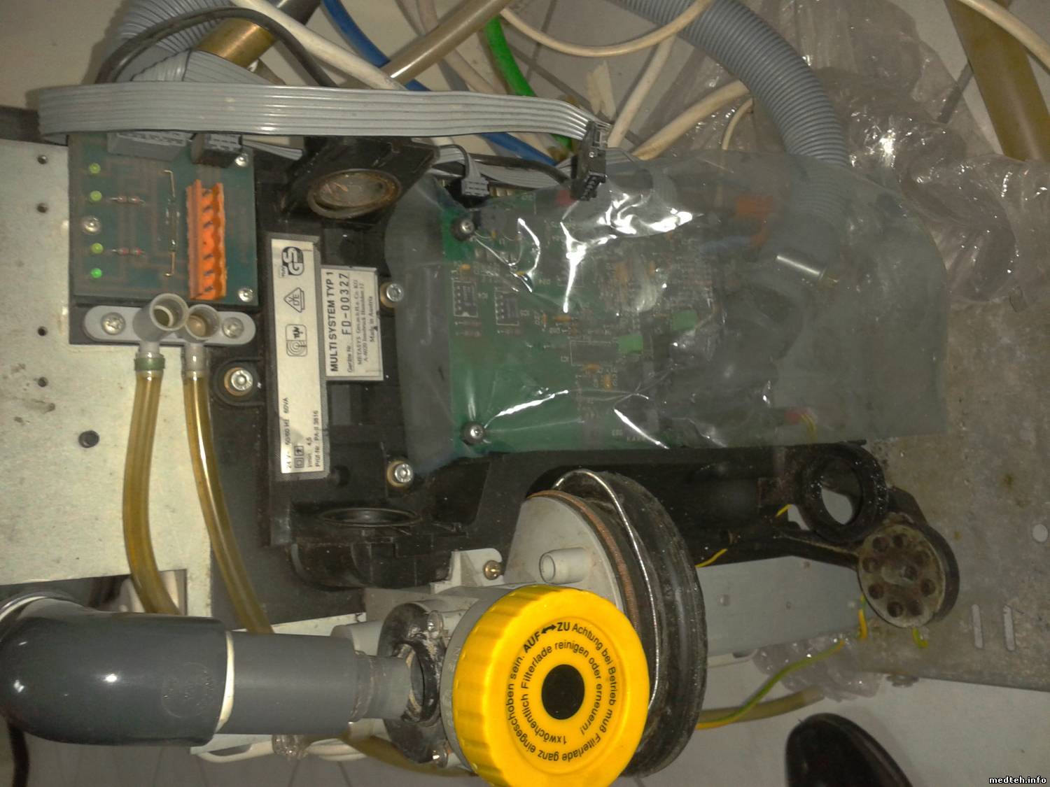

Дмитрий_e30, какая-нибудь старая Гормедтехника осталась в Николаеве ? Можно взять насос от кресла ZOK.
Смотрю, сепаратор Метасис и дренажный насос тоже отсутствуют.
Модель установки должна быть прописана на шильдике, прикрепленном снизу на консоли, на которой установка висит на кресле.
вы кучку электроклапанов на фотке в начале видели ? ireful где же там пневматика ? в моём понимании если педаль , клапана , коммутация на пневматике - то это пневматическая машина. в противном случае - электрическая.

Ух разгреб провода dance2 . Клапана вроде щелкают, а вот ли все пока не знаю (вода воздух еще подключалась)
МастерБакуДата: Понедельник, 22.Апр.2013, 13:30 | Сообщение # 34
вместо воды включи воздух через редуктор 3атм. чтобы с тряпкой не бегать biggrin

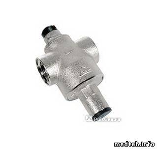

bigДата: Вторник, 23.Апр.2013, 01:25 | Сообщение # 38
Самый дешевый итальянский водяной редуктор на первом фото.
Тот, что на втором фото может оказаться чисто воздушным. Но если заделать отверстие для сброса воздуха в мембране, он станет универсальным.
