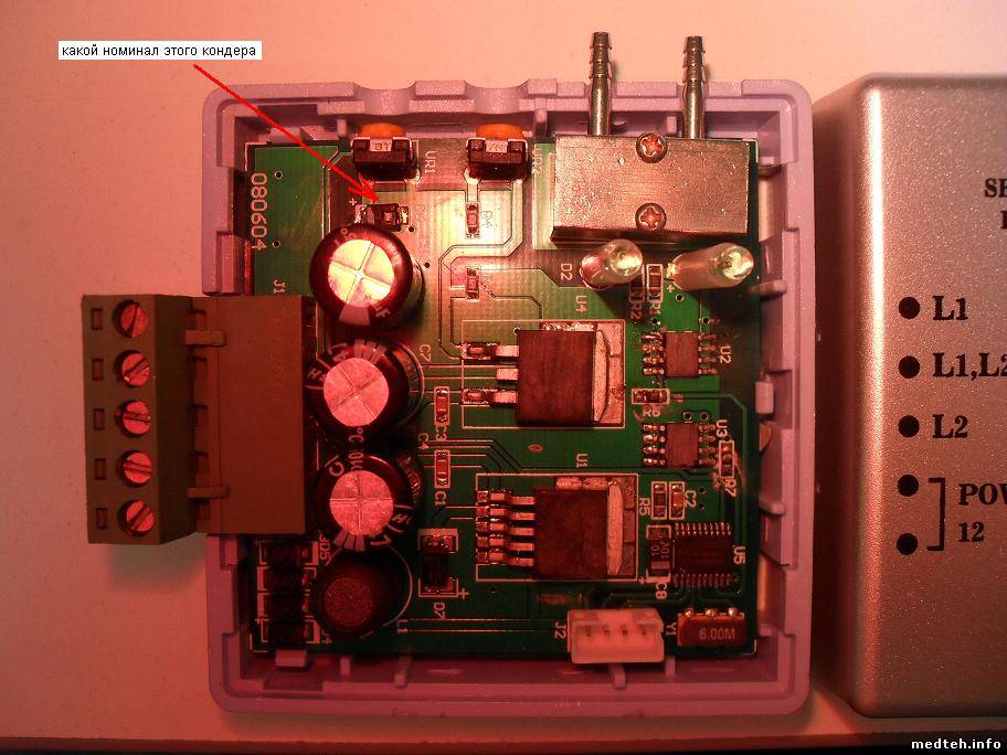

Подскажите, пожалуйста: вышел из строя (сгорел) конденсатор на плате фиброоптики, а заменить его чем знаю, фото прилагаю. Заранее спасибо!

Вы уверен что конденсатор?
Не видно на фото возле него обозначений ...
AlexiumДата: Понедельник, 22.Апр.2013, 10:58 | Сообщение # 3
cardinalwm, от Вас требуется немного поработать головой: если это диод, то он такой же как и все что рядом (наверное, шоттки), если это конденсатор, то, судя по размерам, 10 мкф х 35-50 В. Попробуйте подумать - это полезно.
МастерБакуДата: Понедельник, 22.Апр.2013, 11:39 | Сообщение # 4
10 мкф х 25 В. Учтите, что плата на 12В. Проверьте напряжение на входе. Иногда бывает 24В. biggrin
cardinalwmДата: Понедельник, 22.Апр.2013, 11:47 | Сообщение # 5
Белореченск
Это 100% кондёр, на плате написано С6.
А сгорел он потому, что стоматолог 24В подключил вместо 12В.
Вот и вся песня, товарищи.
10 мкф х 25 В. Учтите что плата на 12В. Проверьте напряжение на входе. Иногда бывает 24В.
А Вам большое спасибо, в яблочко!

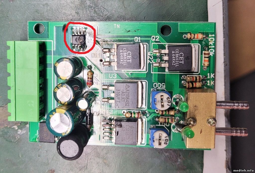

У меня этот блок в другом немного исполнении, сгорел элемент.
Помогите, пожалуйста, его определить.
ad822Дата: Понедельник, 23.Май.2022, 08:24 | Сообщение # 11
У вас сообщений: 32
N
PIC12F675
dodorДата: Понедельник, 23.Май.2022, 09:16 | Сообщение # 12
Pskov
А прошивки под него нет случаем?
Или проще новую плату заказать?
ad822Дата: Понедельник, 23.Май.2022, 09:44 | Сообщение # 13
У вас сообщений: 32
N
Проще новый блок, эти "горят" как спички.
Вот хороший:

Цитата dodor ()
сгорел элемент
Первично сгорел стабилизатор +5В U2, потянув за собой таймер U1 и стабилизатор +3В U3.
Проще новый взять.
