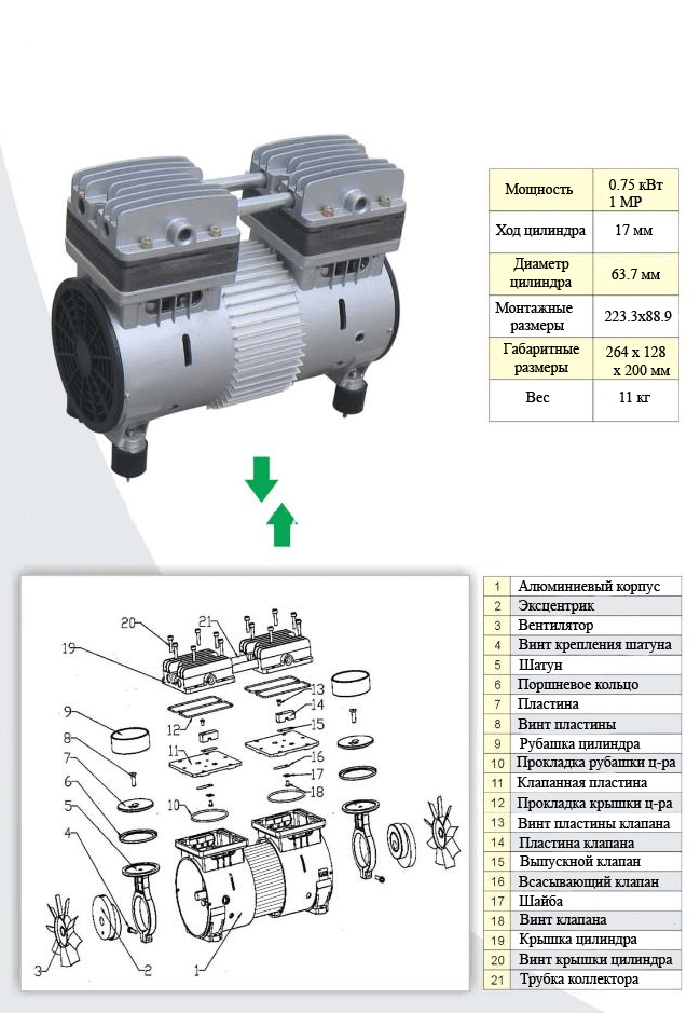

art-i-kДата: Пятница, 10.Май.2013, 10:07 | Сообщение # 4
polarnik,Я бы глянул на элементы №№15 и 16.

goscha-belДата: Пятница, 10.Май.2013, 15:12 | Сообщение # 6
А я бы отключил "рабочую" голову и посмотрел, что будет! unknown Если второй работает, а давления нет, то надо вскрывать! blush А там будет видно: либо поз. 15, 16, (работает сам на себя), либо углепластиковые кольца. bye2

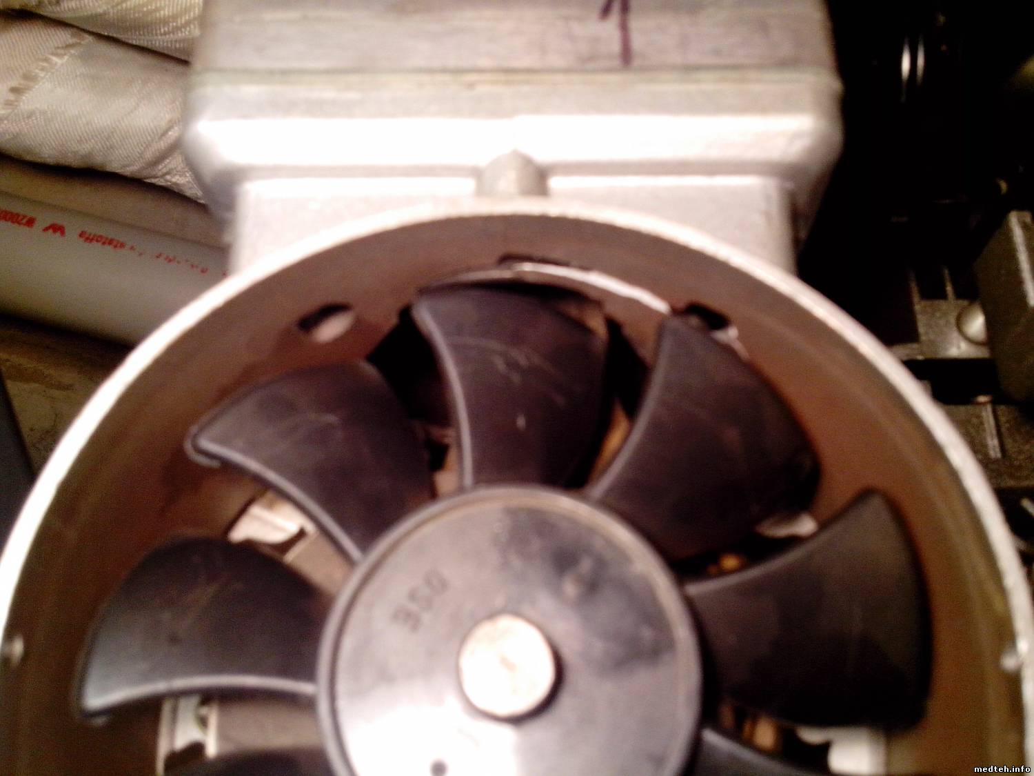

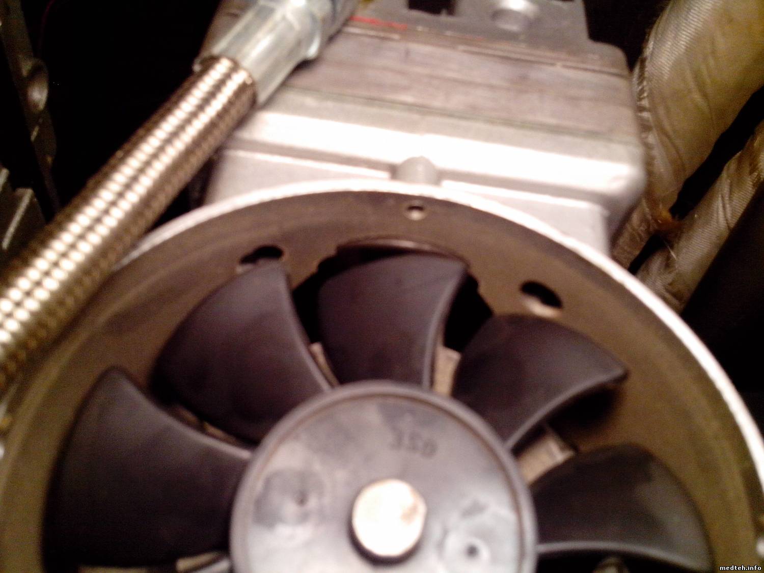

polarnikДата: Четверг, 16.Май.2013, 19:04 | Сообщение # 13
Северо-Запад
разобрав компрессор обнаружил что часть корпуса компрессора которая держит гильзу отломилась и из-за этого был перекос ЦПГ (целиндро-поршневлой группы) при большой нагрузке двигатель потреблял больший ток и срабатывала защита, плюс об отколовшийся кусочек цепляла крыльчатка вентилятора охлаждения что добавляла нагрузку. Причины:малый запас прочности корпуса, возможно что при капиталке ( замене колец) была перетянута головка цилиндра, и микротрещина от вибрации переросла в огромную трещину!=) Если что не так понимаю поправьте новичка!
фото прилагаются! 1 с дефектом 2 как должно быть
goscha-belДата: Четверг, 16.Май.2013, 21:29 | Сообщение # 14
Крыльчатка вообще по-моему "глубоко" сидит!
