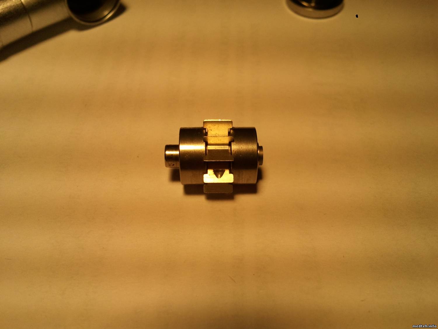

По воле случая у меня за достаточно короткое время моей практики скопилась некоторое количество наконечников отданных докторами в безвозмездное пользование (сломанных разумеется...). Я их в свободное время ремонтирую, за одно и учусь.
Итак, у меня есть два наконечника Bien Air Black Pearl, у обоих надо заменить передние подшипники, вроде ничего сложного. Я обычно для всех этих манипуляций пользуюсь обычными китайскими съёмничками (работают на Ура!), но с учётом того, что наконечников Bien Air у меня в руках ещё не было, меня ждал небольшой облом.
После извлечения роторной группы, я обнаружил, что подшипники как бы входят в крыльчатку ротора и обычными манипуляциями их не демонтировать...
Посоветуйте, пожалуйста, как мне снять подшипники при такой конфигурации.

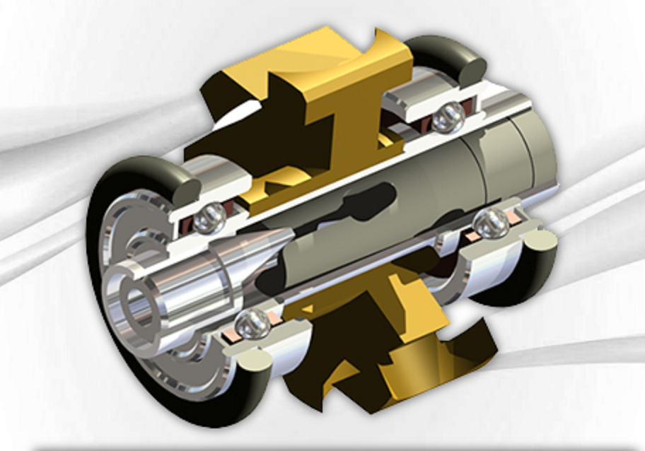

viktor_ev, big, а как на счёт Сообщение # 41 такая как на картинке , как обычно , вмятина сбоку , с деформацией ( небольшой) кнопки , выкручивается.
[p.s.]кстати хорошая картинка , и есть способ продления жизни цанги в два раза . сам придумал. blush
