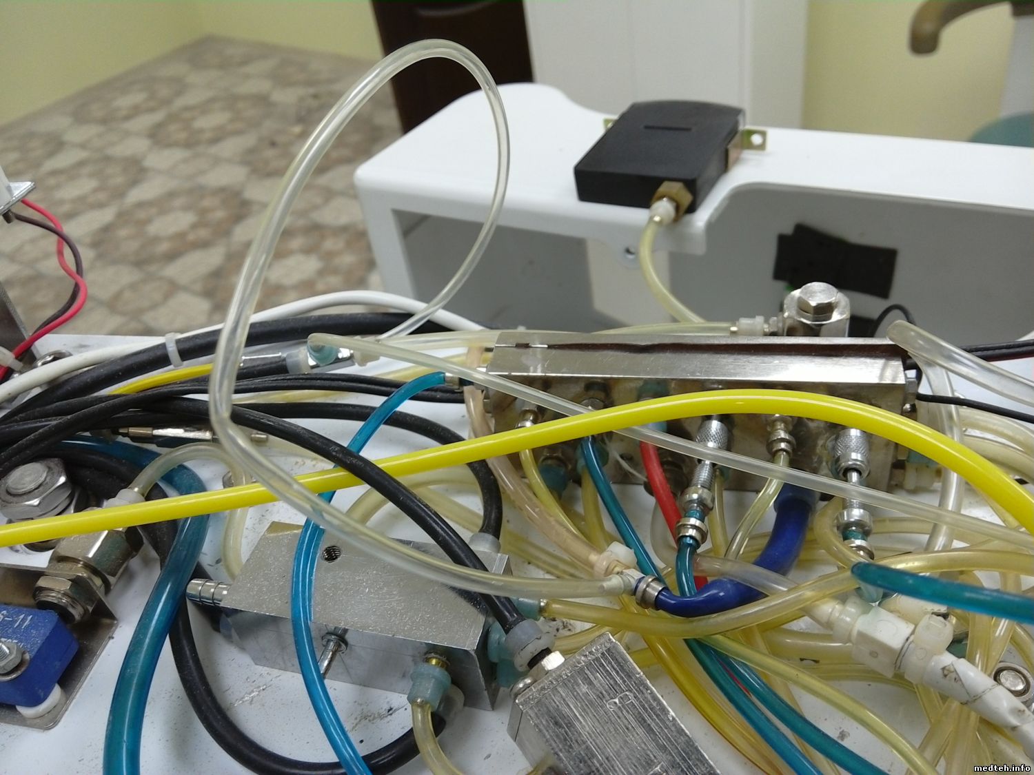

Помогите с соединением трубок в гидроблоке кресла premier 08 , хотя бы фотками соединений клапанов .
кресло после вмешательства - трубки перепутаны shok .

для начала дайте фото того что у вас.
goscha-belДата: Понедельник, 08.Фев.2016, 20:15 | Сообщение # 43
Да, фото НЕОБХОДИМО, потому, что гидроблок приходит уже со всеми внутренними соединениями. Нужно видеть что там "накуролесили мастера". ireful

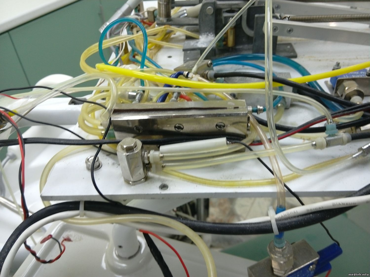

вот... одним словом разгром

Yulana34Дата: Понедельник, 08.Фев.2016, 21:04 | Сообщение # 46
sle_e_p,
Ну то, что там такой кавардак это норма.
Другой картинки вы не получите, это тоже норма.
Скажите, что не работает?

Yulana34Дата: Понедельник, 08.Фев.2016, 21:13 | Сообщение # 48
Цитата goscha-bel ()
А где сами "удочки"?
На второй фотке видно.

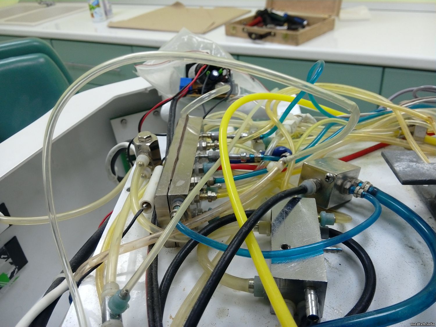

sle_e_pДата: Понедельник, 08.Фев.2016, 21:23 | Сообщение # 49
master
essentuki
завтра полные фотки выложу.

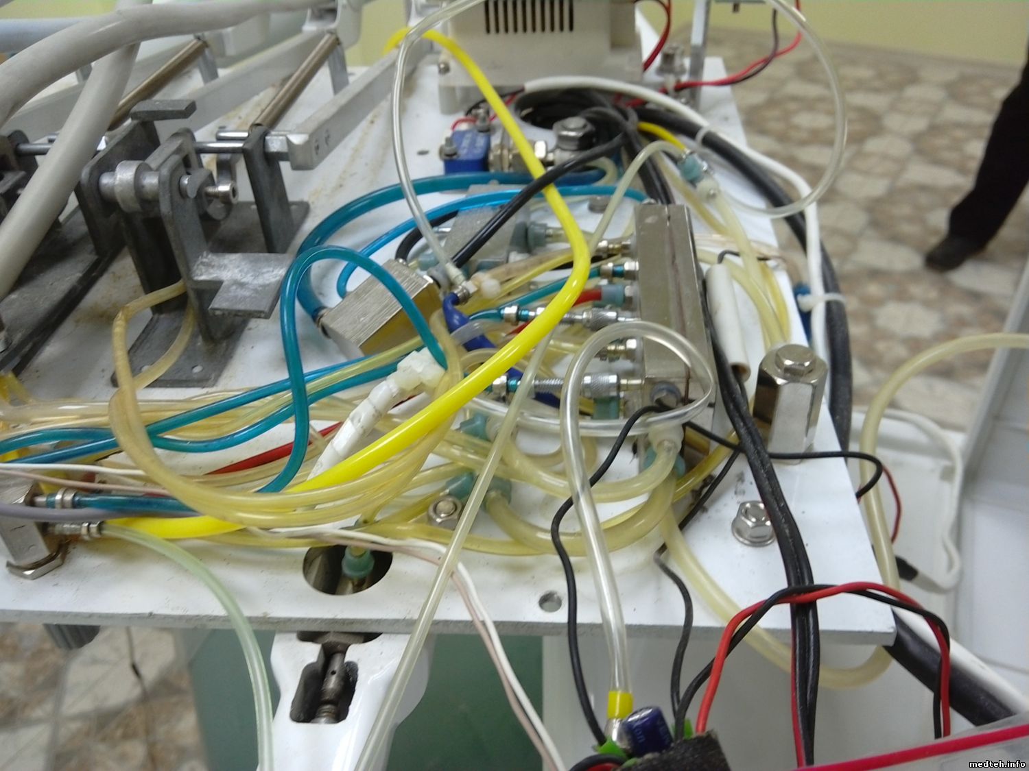

Yulana34Дата: Понедельник, 08.Фев.2016, 21:27 | Сообщение # 50
sle_e_p,
На последней фотке кубик с 3 трубками 1 черная 2 синих.
Черная подача управляющего воздуха, нижняя синяя подача воды, средняя синяя выход воды.

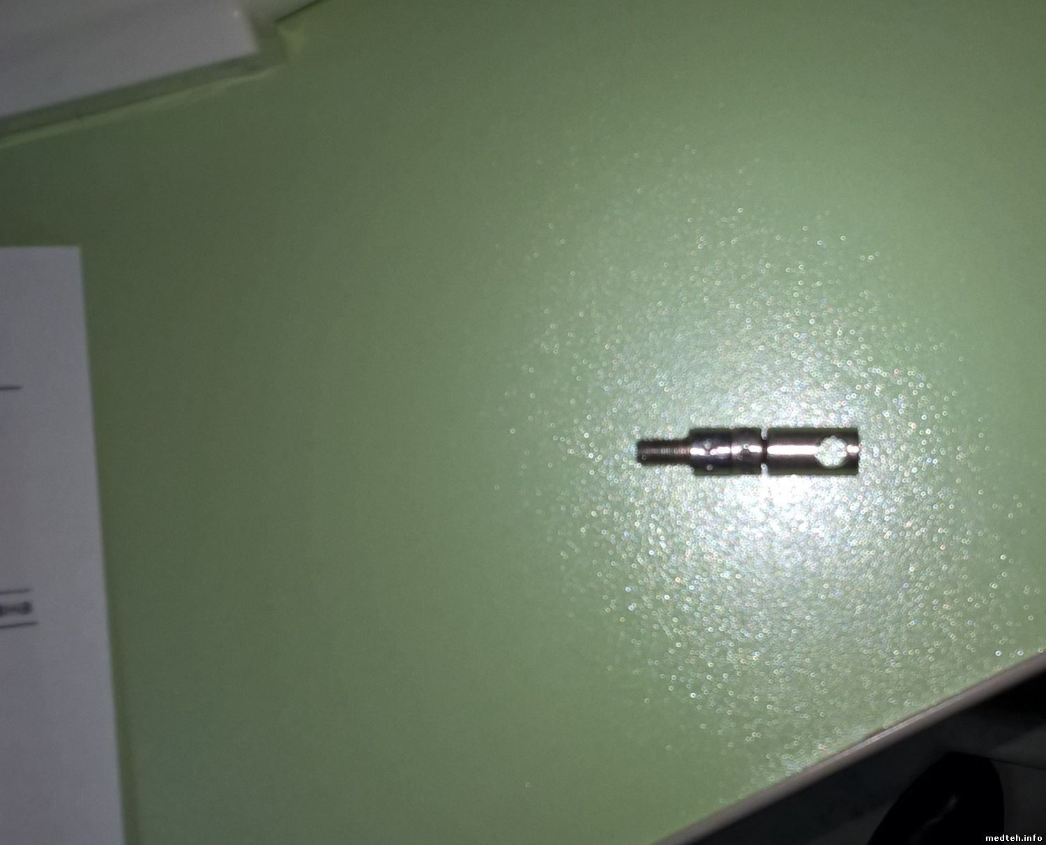

добрый вечер всем. столкнулся с таким-же пантографом резьба частично умерла резьба была слизано что можно было восстановил, пришлось его укоротить фото 1 ...теперь не достает до указано штока на фото 2 этот шток на резьбе можно ее удлинить выкручиванием ? на сколько гайка что ниже ее я думаю на 17.. blush
