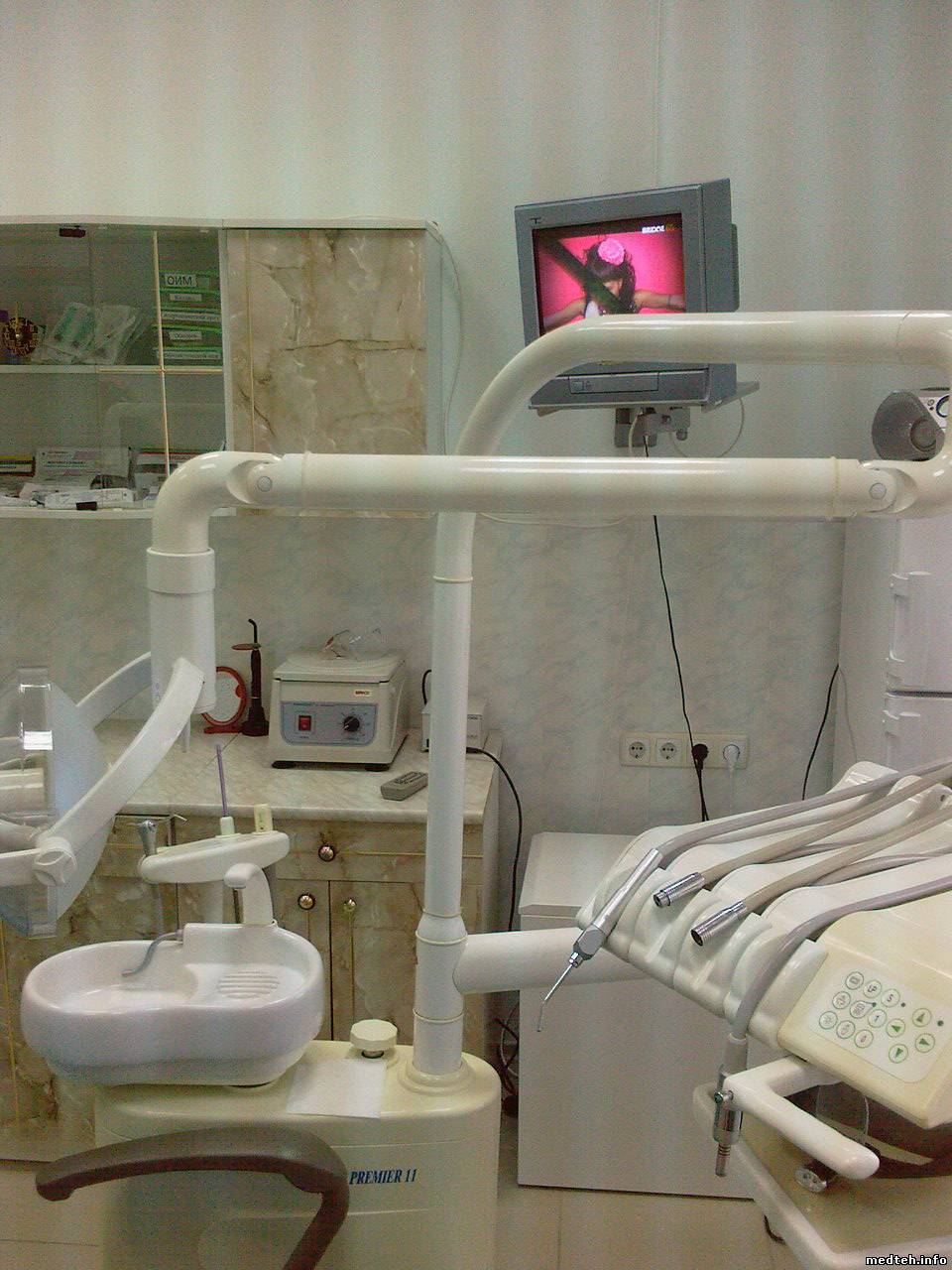

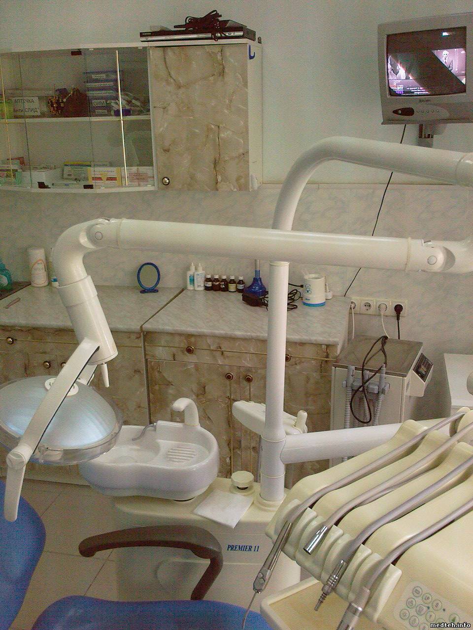

Уважаемые коллеги, здравствуйте!
На очередном тех. обслуживании доктор пожаловался на положение светильника, что оно не такое как раньше.
Сравнил с пантографом светильника из соседнего кабинета и правда на фото видна разница.
Не подскажите возможна ли регулировка пантографа светильника или уже готовиться к заказу нового?

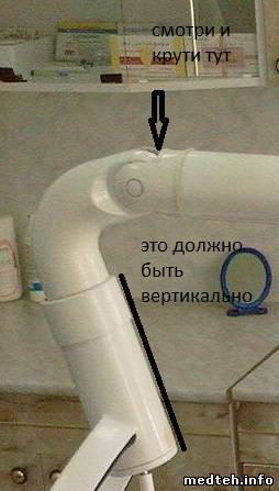

Опускаешь кресло полностью. Берëш стул, залезаеш, поднимаеш светильник вверх. видиш - крутиш,стопориш, клеиш - всë.

На "сгибе" пантографа, около светильника, там ось с левой и правой резьбой. Вот её и крутить до выравнивания светильника вертикально.
МастерБакуДата: Вторник, 14.Май.2013, 08:28 | Сообщение # 9
дополню картинкой biggrin

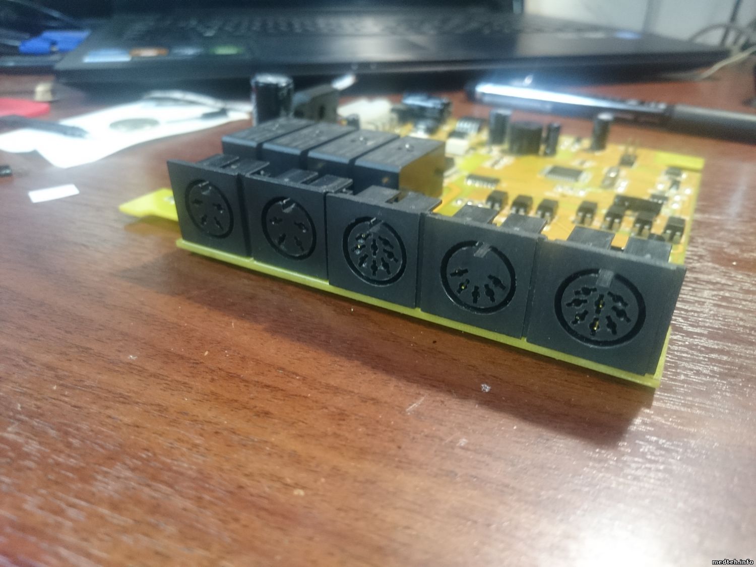

Добрый вечер или день,уважаемые коллеги!
Надеюсь поможете разобраться в проблеме...
Суть:
Имеется стоматологическая установка Premier 08, кресло которой просто
НИКАК НЕ РЕАГИРУЕТ на нажатие кнопок управления креслом (ДАЖЕ НЕ ПИЩИТ).(Причем ни на столике врача,ни на блоке ассистента)
Весь остальной функционал клавиш работает (свет,плевательница,негатоскоп,стаканчик,подогрев стаканчика)
Пробовал:
1.Отключал разъем блокировочных микриков..
2.Передул ULN2003...(чтоб не мнилось)
3.Пытались перепрограммировать кресло...Кресло в режим программирования входит,но дальнейшие действия невозможны.(КНОПКИ ВВЕРХ,ВНИЗ,ВПРАВО,ВЛЕВО НЕ РАБОТАЮТ)
Буду рад любым советам,любой информации...
Может подскажите,как проверить блок без клавишей (что как замыкать)на входе..А то,замыкаю...а что сам не знаю
СПАСИБО ВСЕМ

Проверял мультиметром разъем (папу),который подходит к мозгам...При нажатии есть замыкания...
Да и к тому же,при комбинации например: вверх и вправо включается свет.А при ввех и влево- негатоскоп

Если кресло не работает ни с педали ни со столика, то причина скорее всего в микросхеме ULN2003. Она находится в мозгах кресла. черная коробочка под креслом. У меня уже пять случаев таких было. А если не работают только кнопки на столике врача , то проблема может быть в кнопка, у них контакты окисляются и потом хоть зажмись. Тоже такие случаю были
просто менял кнопки. Был случай когда разъем со столика отсоединялся, они почему то в разных местах у китайцев.
Да,кнопки именно не работают ни со столика врача,ни с блока ассистента.Перепаял ULN2003...а толку ноль...
До этого был скачек напряжения
Разъемы все в норме...

либо блок на замену ( ремонту в этом случае не подлежит) причина - скачок напряжения.
Мне тоже кажется,что блок на замену.
Как Вы уже верно подметили,был скачек напряжения.После этого кресло перестало откликаться на кнопки управления креслом и зависло в одно положении.Управление то на разъем приходит,и до лапок микроконтроллера идет.Все остальные функции работают.А реакции именно на эти кнопки нет.
