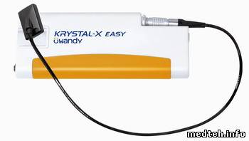

Здравствуйте коллеги.
Визиограф Krystal-X Easy фирмы Owandy Radiology, Франция.
При съёмке на одинаковых параметрах трубки (время выдержки) и положения датчика яркость изображения разная. В основном недосвечен. Ранее всё было нормально. Жалоба не первая и клиенты разные. В комплекте есть програмка для настройки и проверки датчика, но как пользоватся не знаю.
Подскажите, в чём проблема с датчиком и по программе?

МастерБаку, с мобильника очень не удобно. Рентген автономный, похожий на фотоаппарат гипертрофированный. Заряжается от сети. Визиограф без внешнего питания, подключается по USB. Есть подозрение, что датчик уронили или дернули за кабель (есть трещинка на корпусе). В програмном комплекте есть прога для проверки и калибровки датчика.

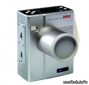

Портативный рентген аппарат PORT-X 2 (Genoray, Корея), куплен три года назад. Визиографу год с небольшим. Снимает один и тотже человек.

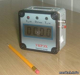

А ради интерес попробуй возьми "Укрех" и проверь бошки, если есть сомнение, на практике, если снимок есть значит датчик не при чём, у меня у одного доктора датчик с 2005 года стоит, снаружи цел, а пластина сенсора в верхнем правом углу имеет сферический скол(уронили так), так он работает просто в правом верхнем углу белая засветка, да плюс несколько осколков по снимку разбросано.
Устройство контроля радиационных и электрических характеристик рентгеновских аппаратов УКРЭХ (малогабаритный рентген-тестер)
Для бесконтактного измерения высокого анодного напряжения, приложенного к рентгеновской трубке, мощности экспозиционной дозы рентгеновского излучения и длительности времени экспозиции, для применения при техническом обслуживании рентгенодиагностических аппаратов в условиях эксплуатации в медицинских учреждениях, при технической паспортизации рентгеновских кабинетов, а также при приемо-сдаточных испытаниях на заводе изготовителе, при ремонте и настройке на ремонтных предприятиях. Диапазон измеряемых высоких напряжений от 40 до 125 кВ. Погрешность +/- 5,0%.

а про укрех так его можно на раз взять у знакомых или на худой конец взять в аренду в инете много контор который работают на этом

Всё разрешилось практически без меня. Один датчик реально порвали. Пока его пытались донести до пациэнта получалось два или три белых снимка. Я отказался возиться по причине отсутствия навыков в микропайке и паяльной станции плюс тотальная занятость на основном производстве.
Был, к сожалению, неправильно понят клиентом и, похоже, более меня туда не вызовут (хотя, делал я для них довольно много). Втором же случае, снова поразил правильностью высказывания кого-то из коллег (спасибо ТОВАРИЩ!!) про то, что нет такой хитрой комбинации клавиш ... Умудрились в настройках программы, в разделе настройки датчика переставить точку чекбокса с "автоконтраст" на "как на пленке". Вернул на место и всё ОК.
