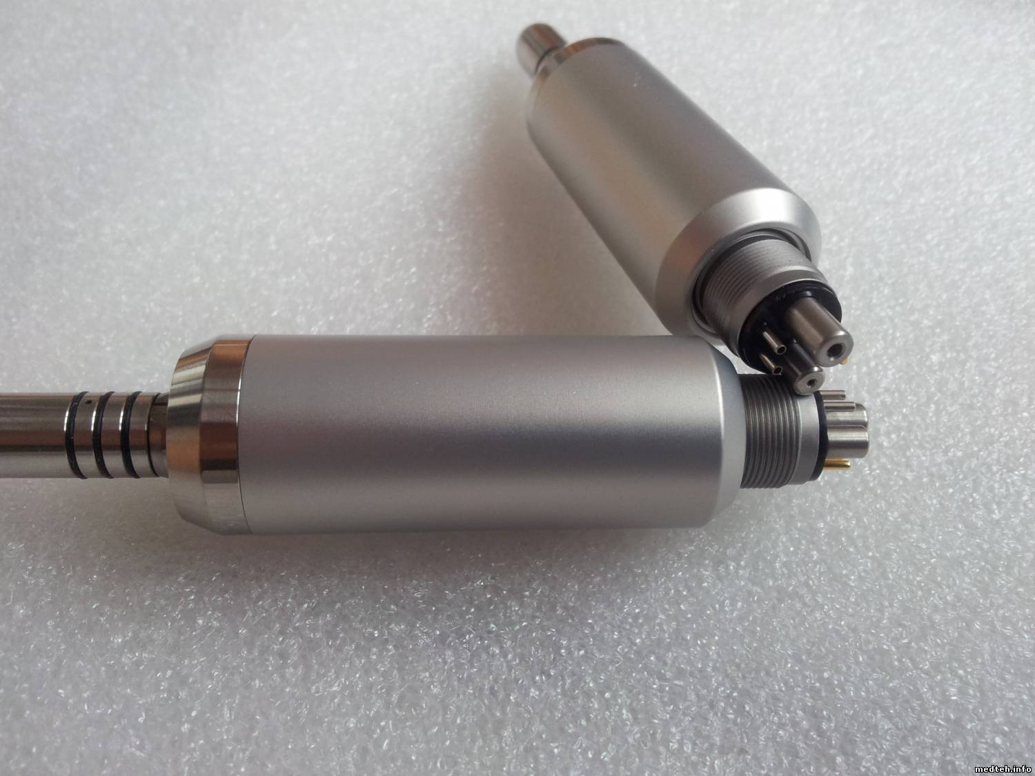

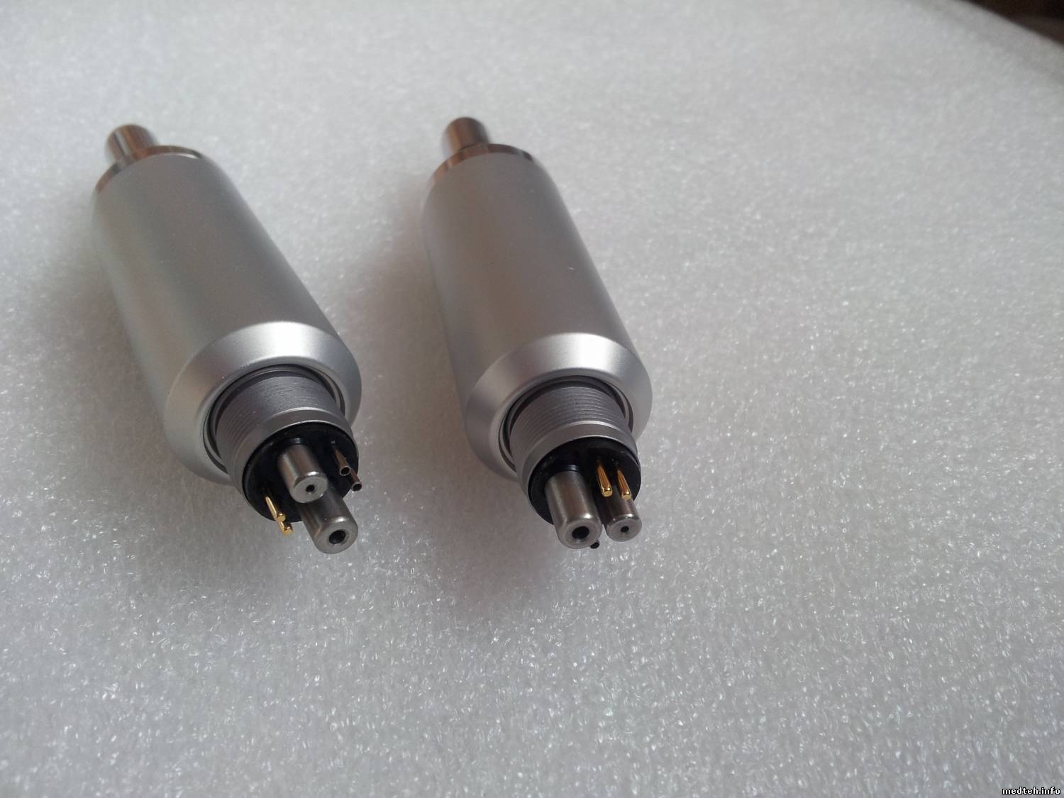

на фото пневмомоторы,а мы помоему говорили об электрических unknown
bigДата: Пятница, 07.Июн.2013, 19:04 | Сообщение # 90
levscha, это такие хитрые электрические. Обрати внимание на площадь поперечного сечения входа воздуха, - воздушному не хватит.
Лично мне идея использовать пневмошланг с фиброоптикой нравится.

интересно,а какже тогда оптика на этом моторе питается?

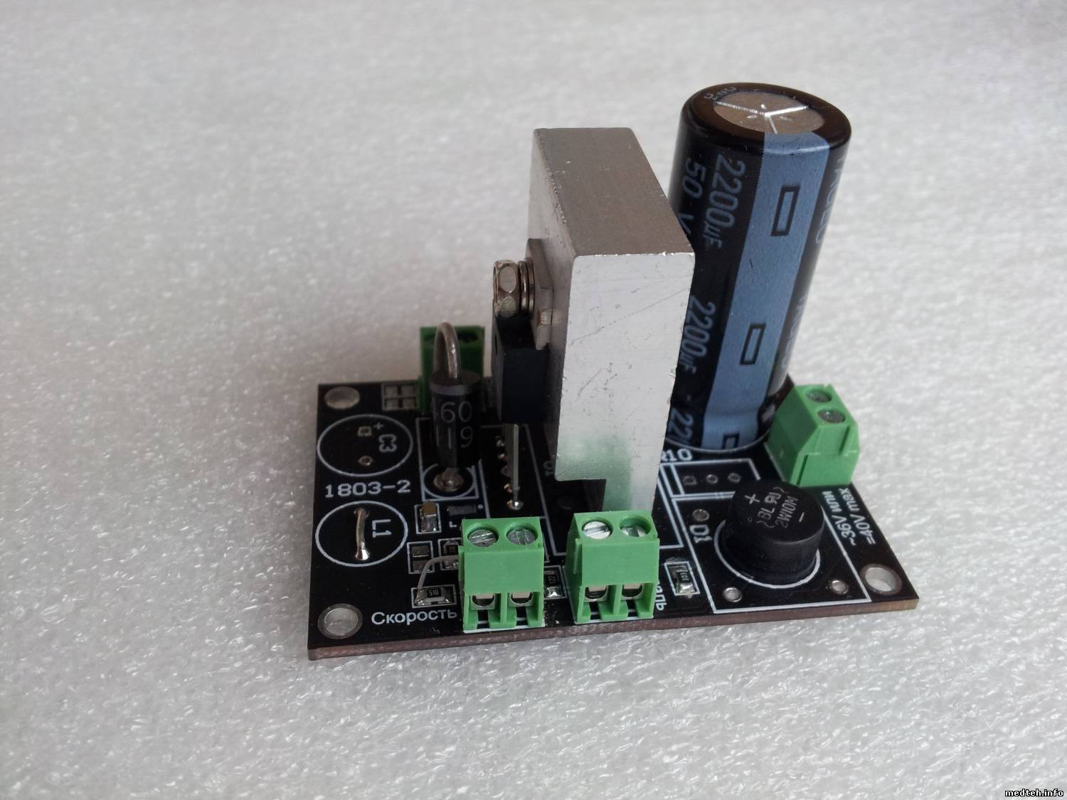

Для полной ясности. Эти моторы подсоединяются к стоматологической установке при помощи турбинного шланга с фиброоптикой. По шлангам подается сжатый воздух для охлаждения мотора, вода с воздухом для охлаждения работы бора, а по проводам напряжение. Ничего переделывать в стоматологической установке не нужно только вместо платы фиброоптики подсоединяется контроллер управления двигателем. Вот фото еще двигателей и контролера.

Забыл вставить моторы.

viktor_ev, а сколько такое чудо стоит ? правда радиатор на плате - дурной , сразу видно что делал не инженер а монтёр по утюгам.
идея кого либо делать толстостенные вход и выход воздуха тоже не удачная. но наверно имеется в виду желание сохранить возможность подключения турбинки. а что будет если соединить турбинку с фиброоптикой shok смахивает на кустарщину в заводском исполнении.

Да и вообще схемка какая-то детская,её и контроллером назвать язык не поворачивается.

Была поставлена задача сделать контролер дешевый, (всем же надо за 3 рубля, да и чтобы работал) простой в изготовлении, универсальный, и надежный, чтобы он мог составить конкуренцию российским и китайским аналогам.
Вы ошибаетесь, что схема детская и что радиатор страшный. Радиатор сделан из отходов нашего производства. Поставить можно любой. Это не проблема. Все упирается в цену. Клиенты говорят, а дешевле можно, а еще дешевле можно я говорю можно. Вот по этому и стоит такой радиатор. Универсальность заключается в том, что при повороте резистора регулировки оборотов примерно на 25-30% стабилизация оборотов на самом минимуме и обороты регулируются почти от 0 и выше. В этом режиме можно работать в каналах зубов и делать полировку и другие терапевтические операции, не требующие большой мощности и оборотов. Когда регулятор оборотов поворачиваем более чем на 30% появляется мощная стабилизация оборотов. Врачебным микромоторм даже можно выполнять зуботехнические работы, что очень важно для ортопедов. Один ортопед проверяя давил так что согнул бор, а мотор так и не остановился. Имеется построечный резистор для различных микромоторов. Еще ни один стоматолог не сказал, что устройство плохо работает. Так что не все так просто и не все зависит от нас с вами.
