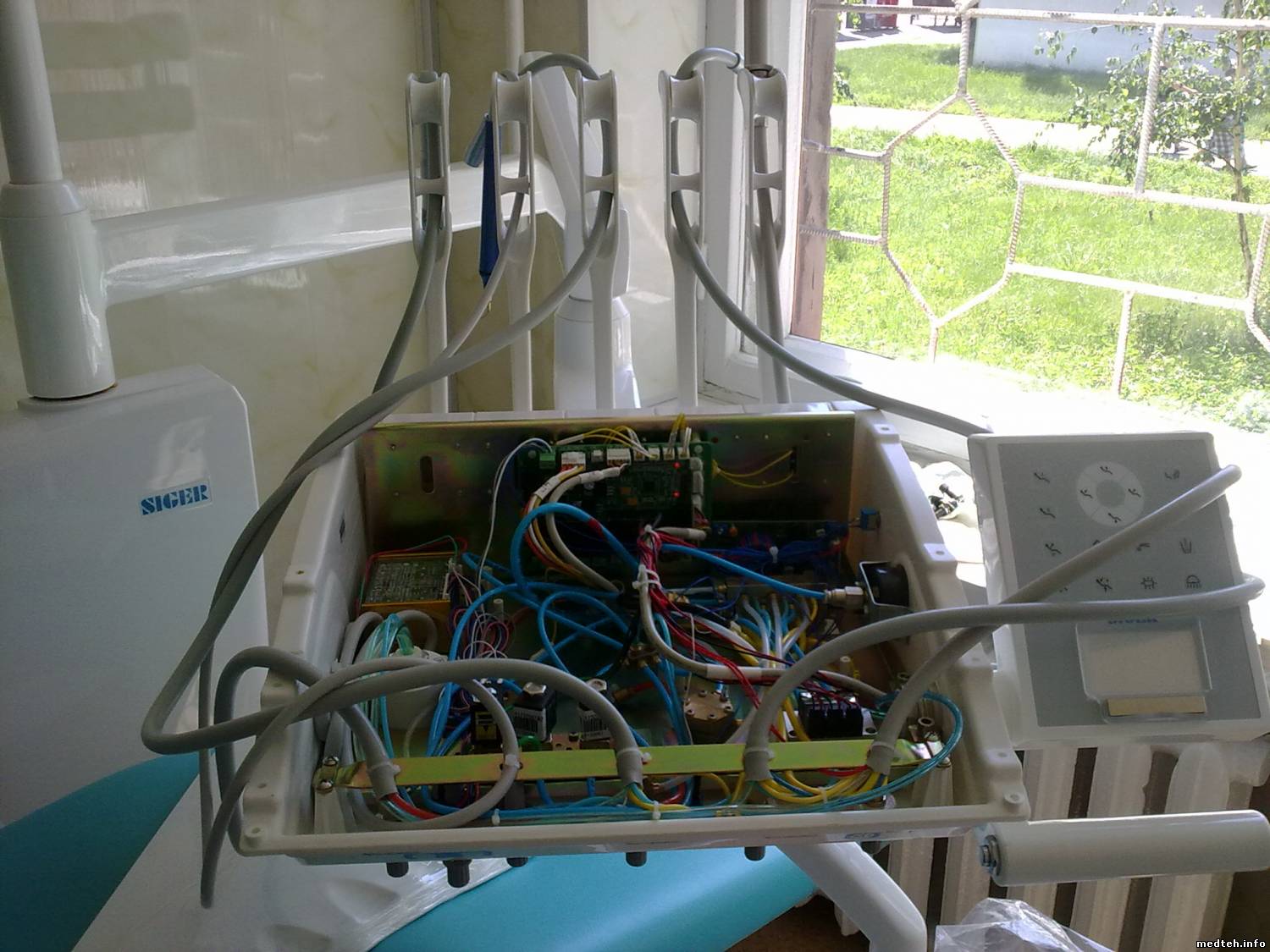

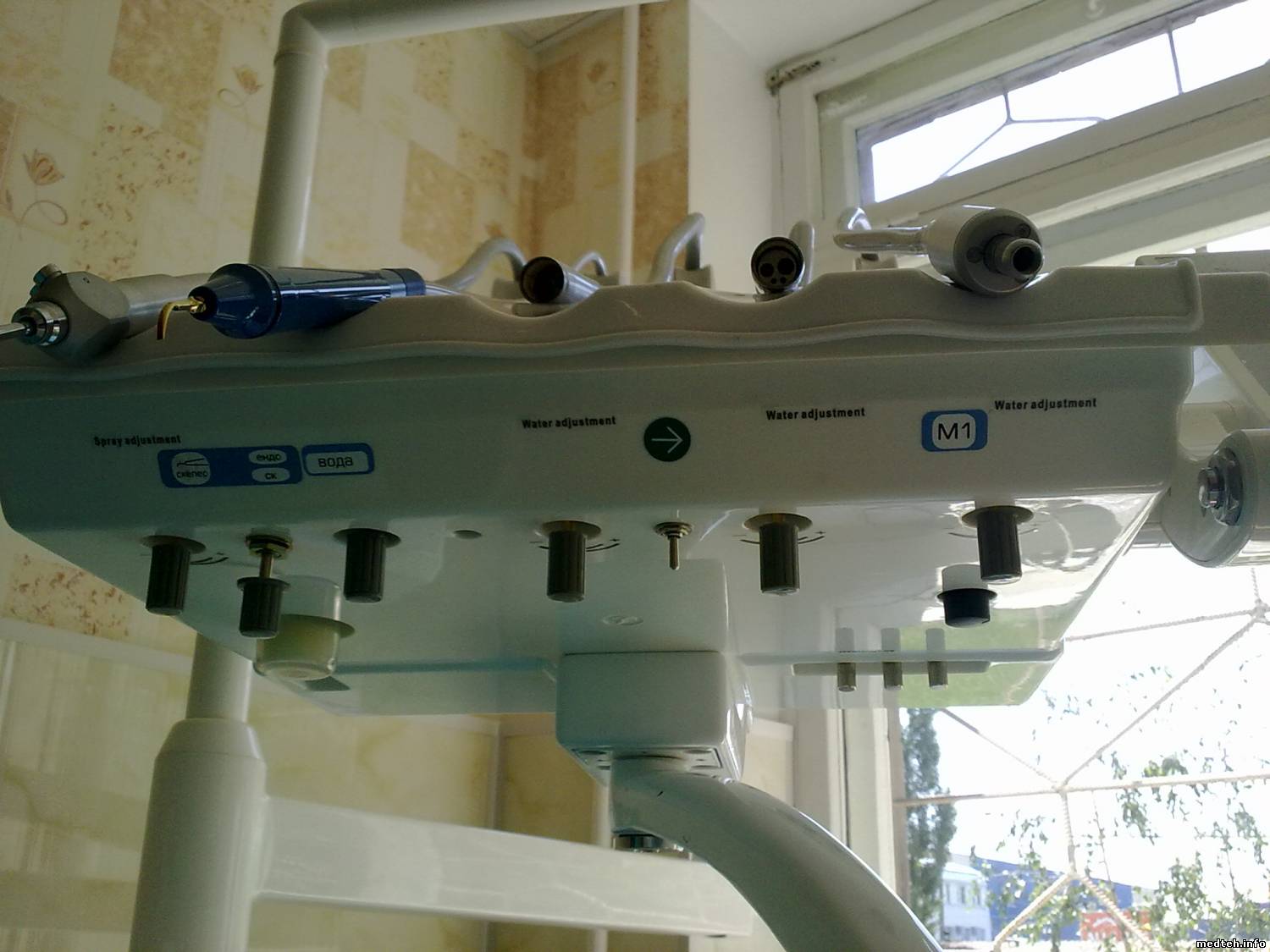

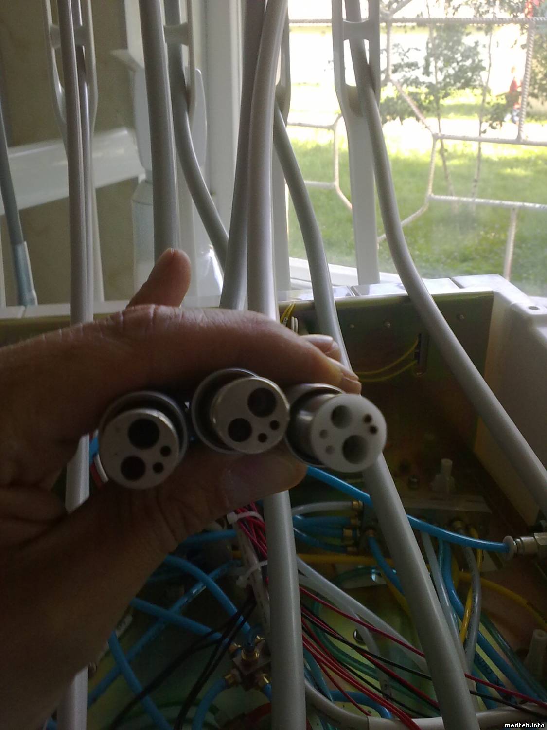

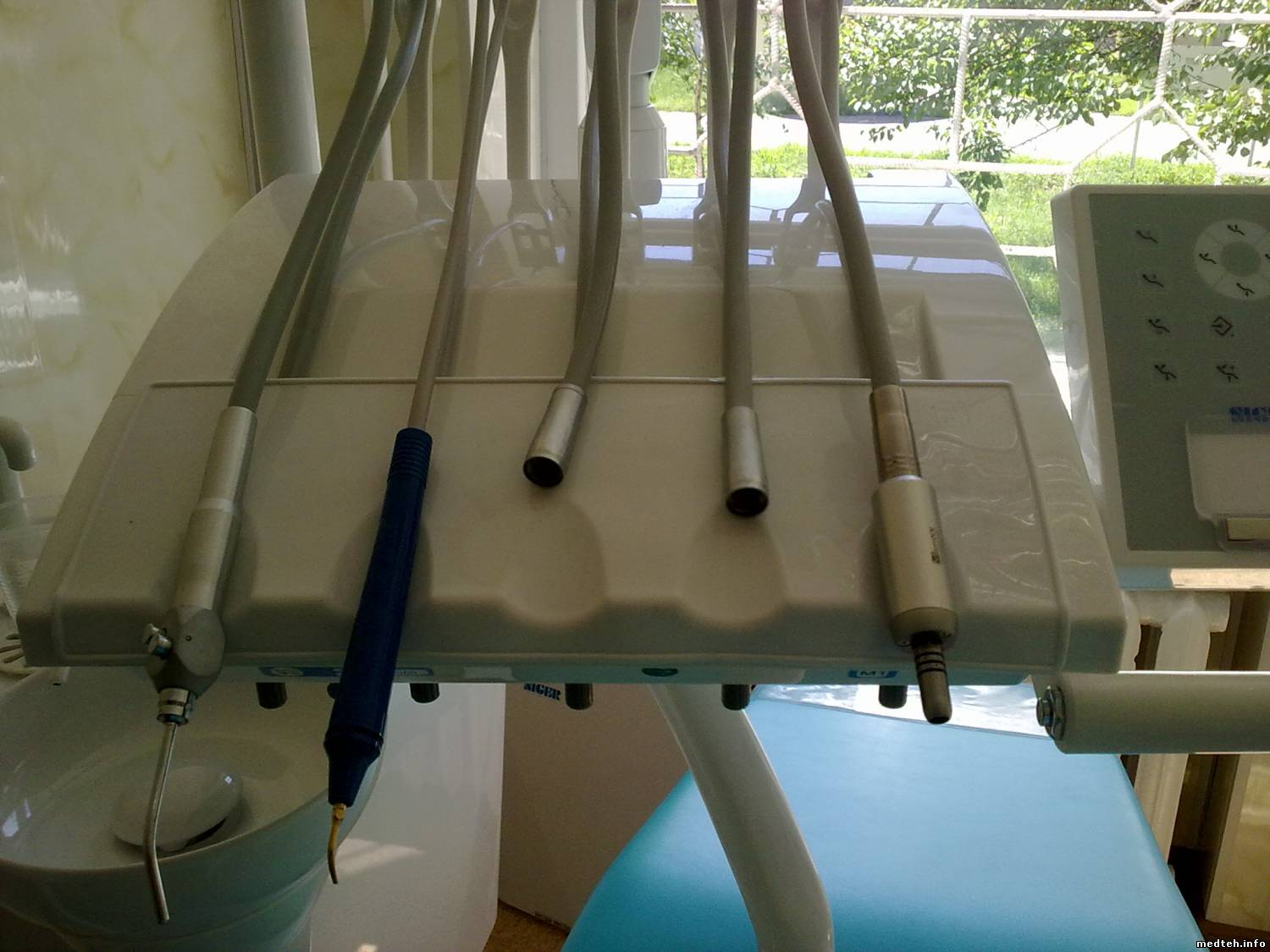

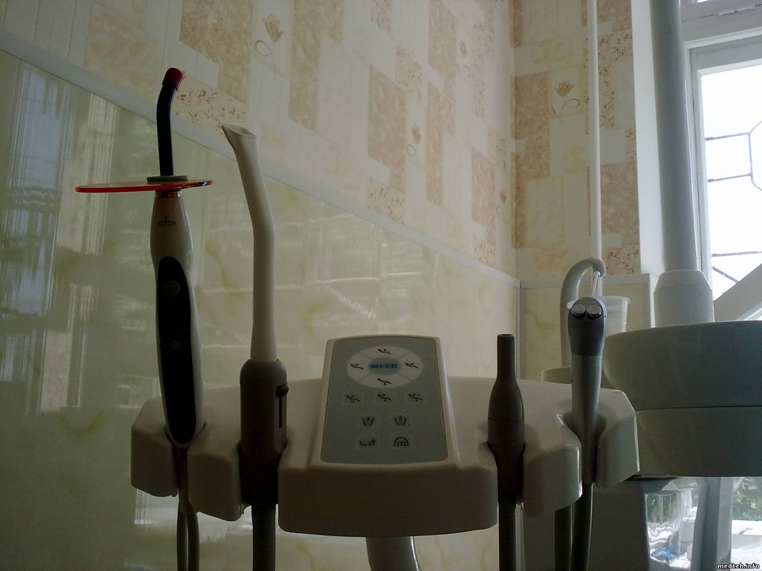

Уважаемые коллеги-как и обещал фотоальманах "Зигер 200 по-украински"
8062642.jpg (101.5 Kb) · 2481915.jpg (78.3 Kb) · 6120844.jpg (170.4 Kb) · 2522786.jpg (169.2 Kb) · 5521435.jpg (158.6 Kb) · 5330399.jpg (186.9 Kb)

levschaДата: Суббота, 15.Июн.2013, 08:37 | Сообщение # 126
У вас сообщений: 1440
Сочи(Адлер)

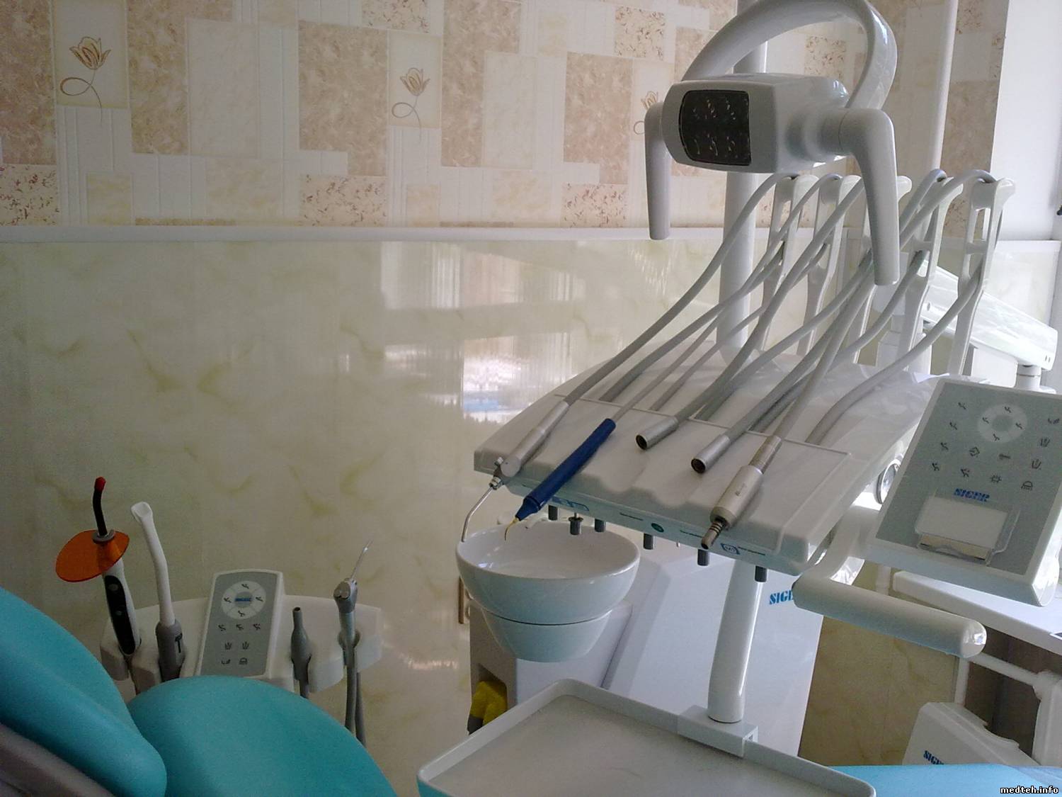

Красиво!На удивление много места в столике врача верхней подачи,обычно приходиться при встраивании дополнительного оборудованиея по щелям все распихивать,а тут раздолье good
art-i-kДата: Суббота, 15.Июн.2013, 09:29 | Сообщение # 127
Цитата (levscha)
Красиво!
Я старался (впрочем как и всегда) dance2
Цитата (levscha)
а тут раздолье
Я же говорю,что аппарат классный и считаю,что из всего нынешнего оборудования самый подготовленный и удобный для любых издевательств над собой (т.е.инсталяции разных опций).
Жаль,что не фотографировал самые "зафаршированные" 2-х сотки:с мониторами,камерами,ВЧ коагуляторами на блоке врача,добавленными сепараторами под плевательницей для работы от вакуумных агрегатов в куче со схемами слежения за наполнением.

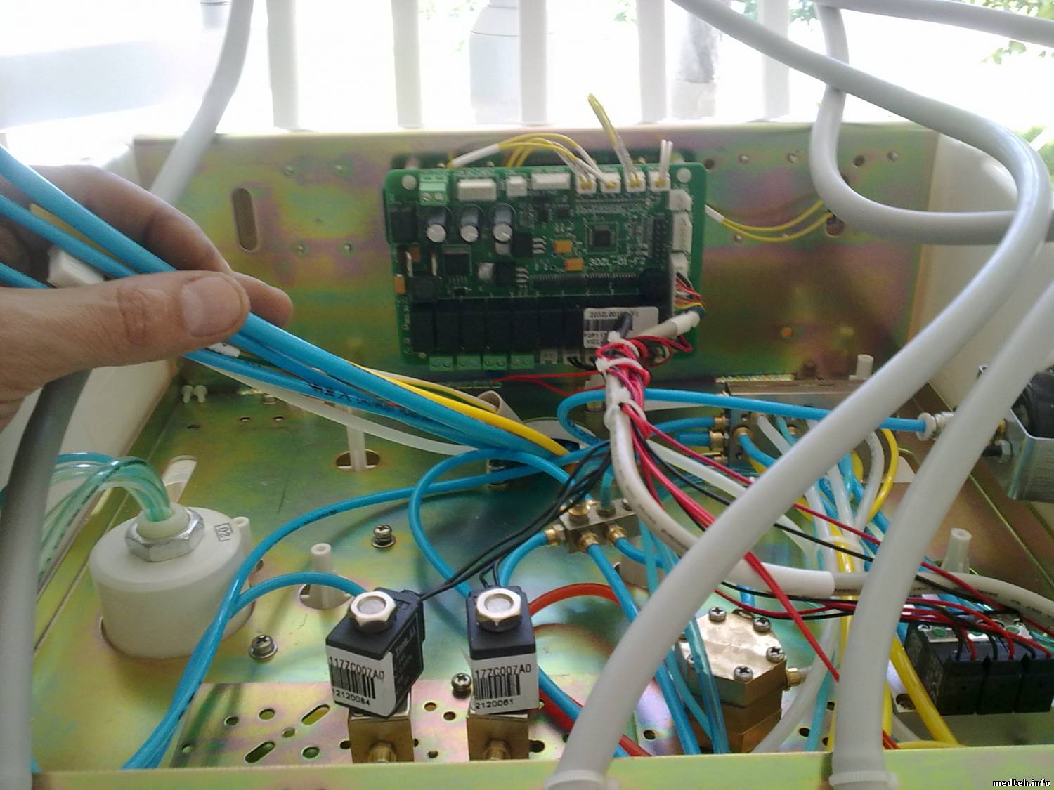

goscha-belДата: Суббота, 15.Июн.2013, 16:01 | Сообщение # 128

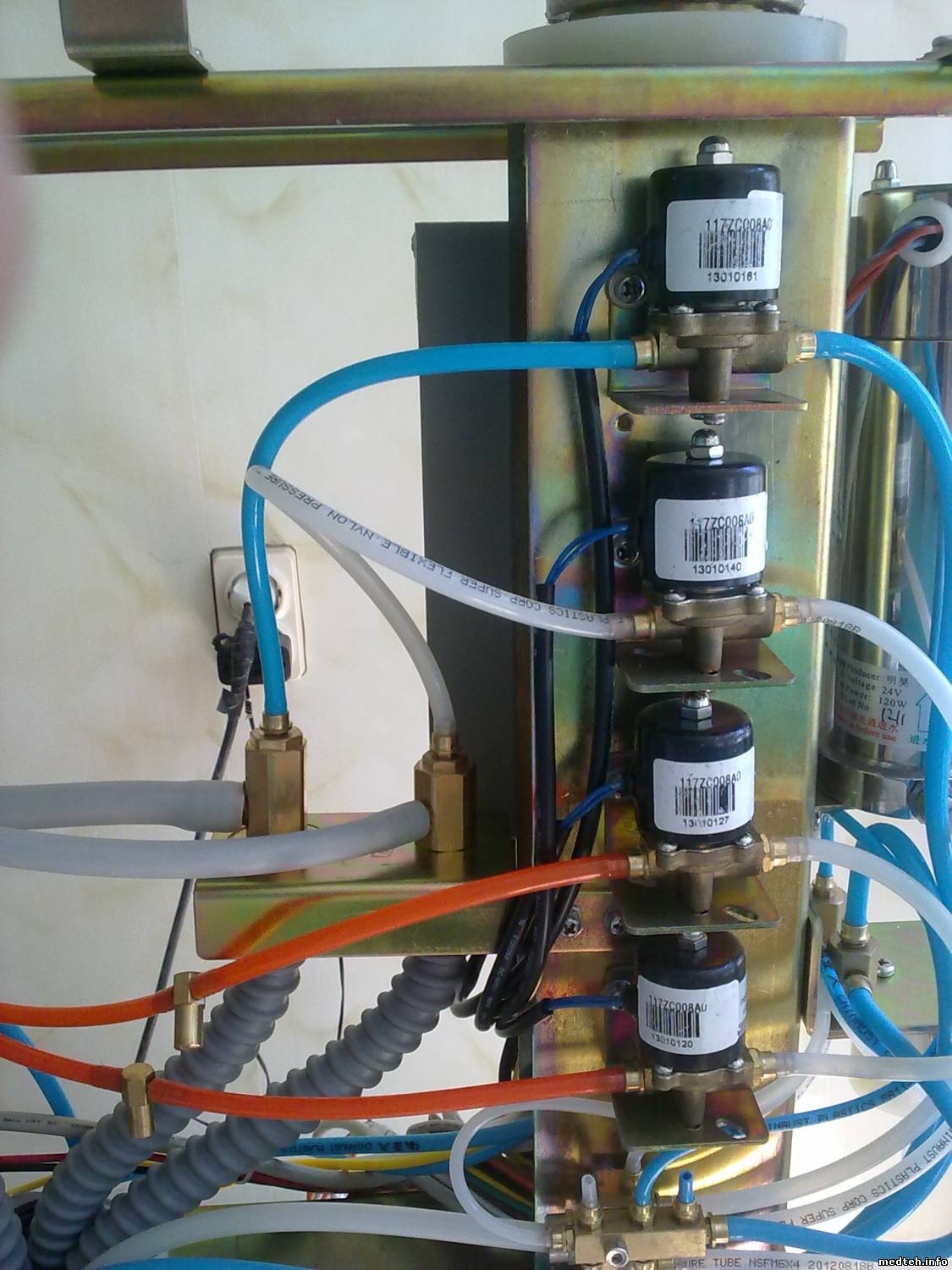

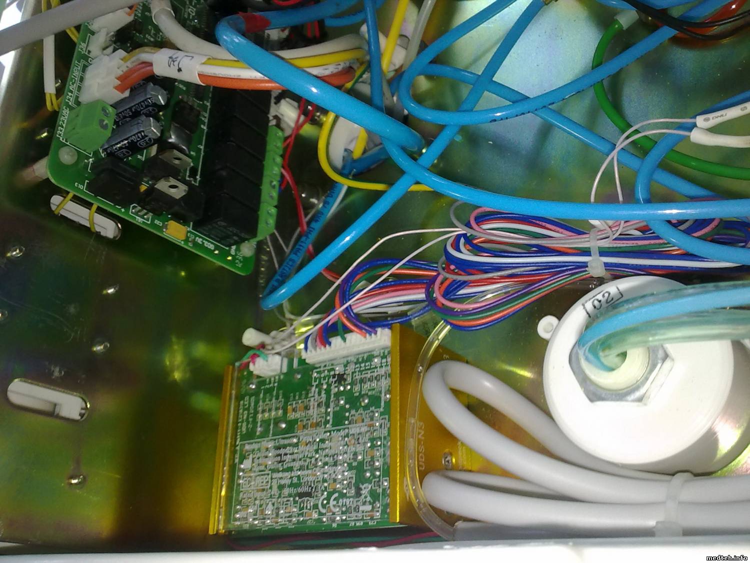

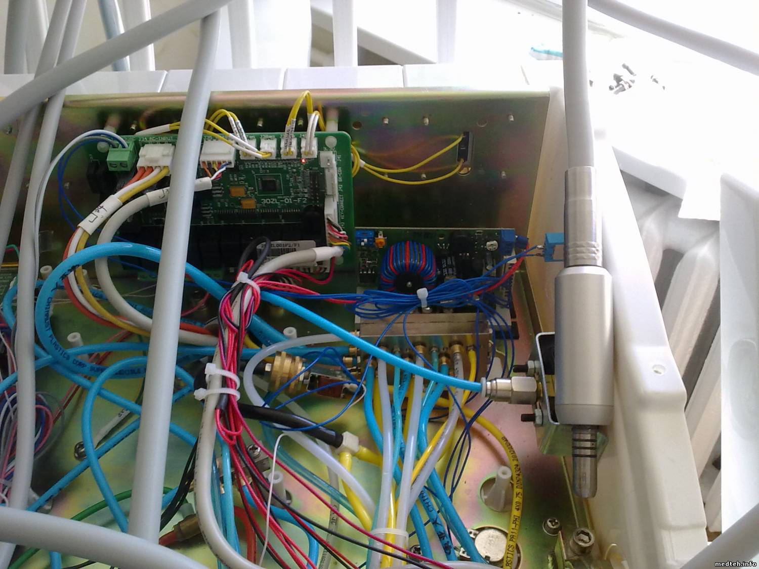

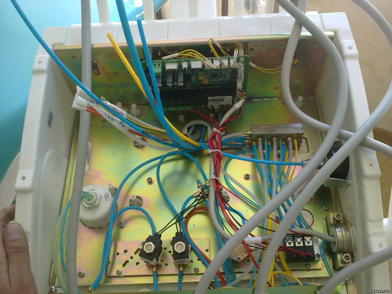

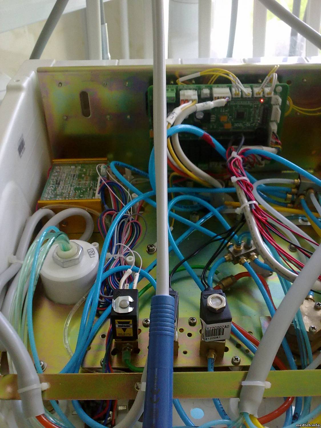

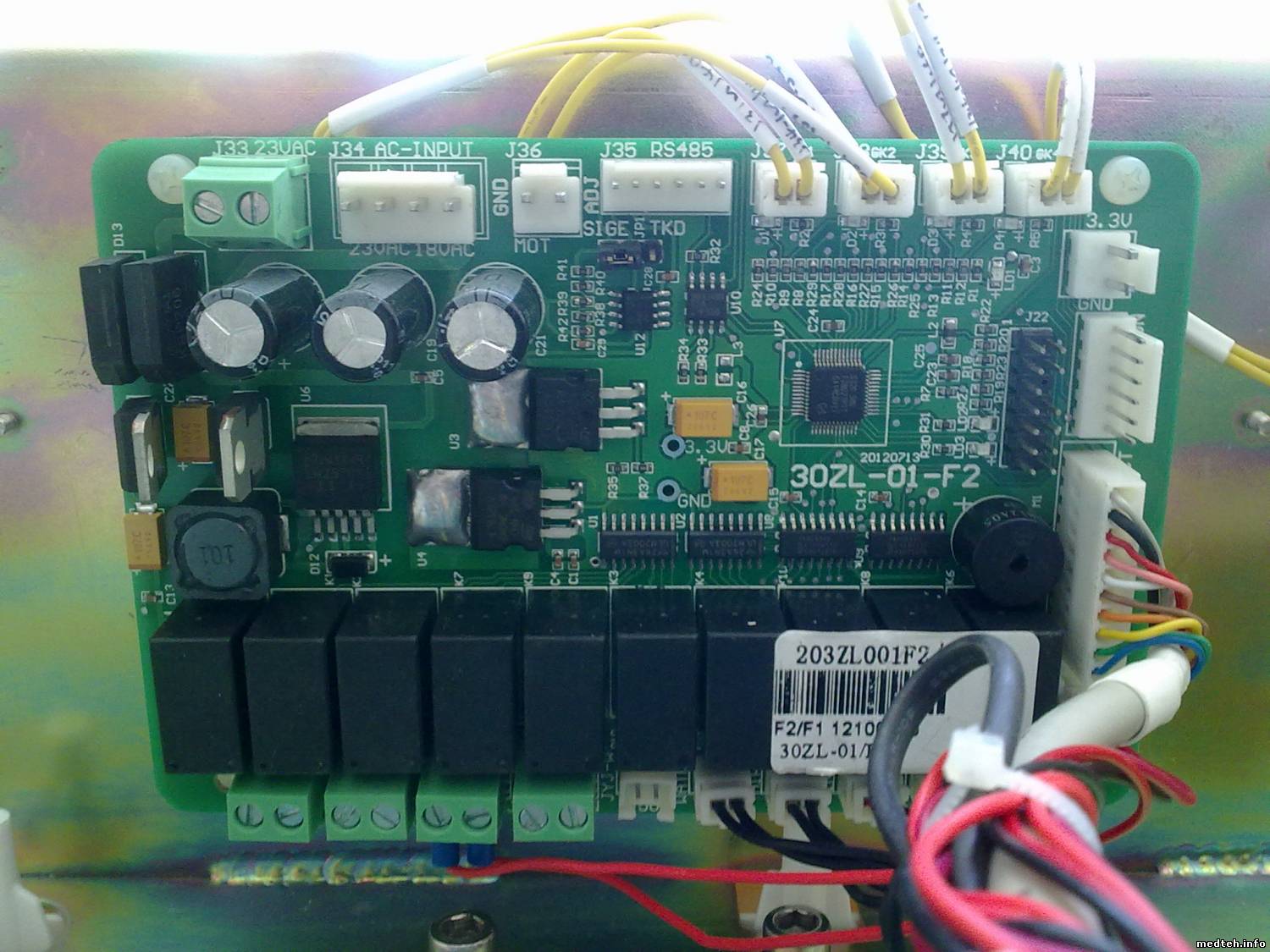

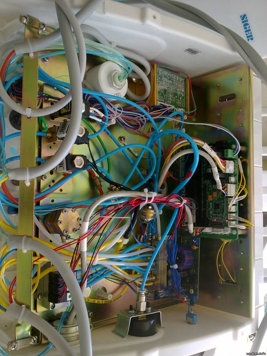

Ну, я думаю, у тебя всё впереди! biggrin А что это за плата с 10-ю релюшками, а также 2 эл/клапана?

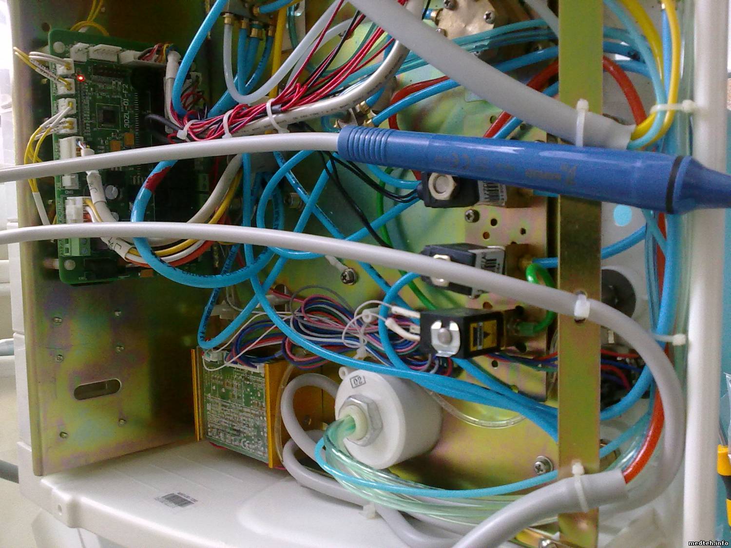

goscha-belДата: Суббота, 15.Июн.2013, 17:06 | Сообщение # 131
Цитата (МастерБаку)
вон сколько шлангов и проводочков откусил.

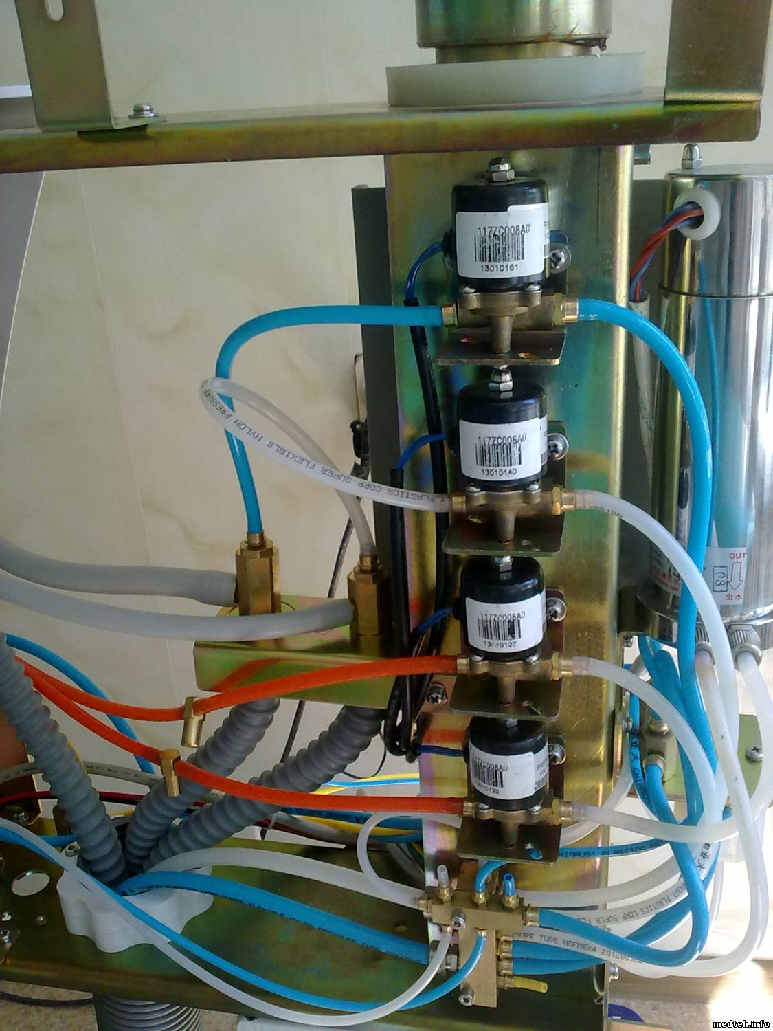

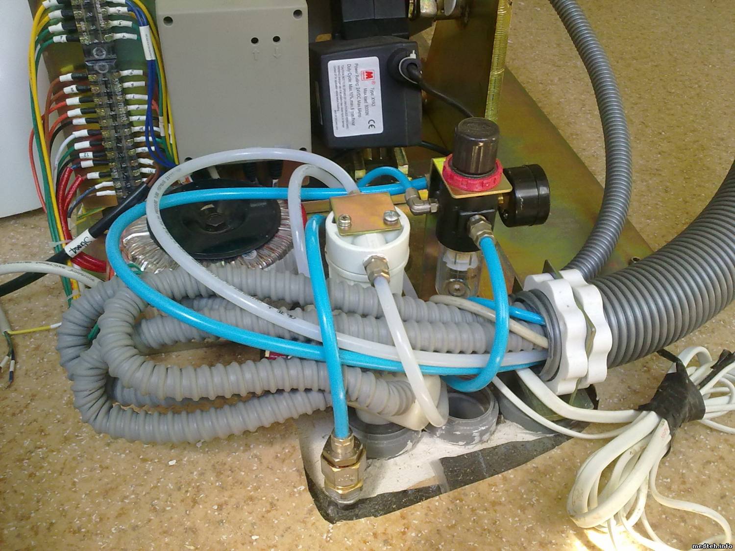

Если ты про фото 6120844.jpg и 2522786.jpg, то это он просто не успел соединить трубочки. blush Сайгер проверяют на заводе по-полной, а потом разбирают и в ящик! good

art-i-kДата: Воскресенье, 16.Июн.2013, 10:19 | Сообщение # 133
так это мозги с "процем" и есть.
Это клапана вкл\выкл воды и воздуха для спрея (третий я доставил для скалера) в зависимости от выбранного инструмента.
goscha-belДата: Воскресенье, 16.Июн.2013, 14:51 | Сообщение # 134
Это из гидроблока перенесли? Там же 4 эл/клапана, (СО, пылесос, стакан и плевашка), кто ими управляет? Про третий клапан в столике врача я и не спрашивал, (догадался blush )
YRA46Дата: Воскресенье, 16.Июн.2013, 15:14 | Сообщение # 135
Хватит отмечать День медика biggrin завтра на работу biggrin
goscha-belДата: Воскресенье, 16.Июн.2013, 15:43 | Сообщение # 136
Не понял? unknown
YRA46Дата: Воскресенье, 16.Июн.2013, 16:45 | Сообщение # 137
goscha-bel, Читается как "мозги с процем перенесли из гидроблока, а клапаны не все перенесли... "

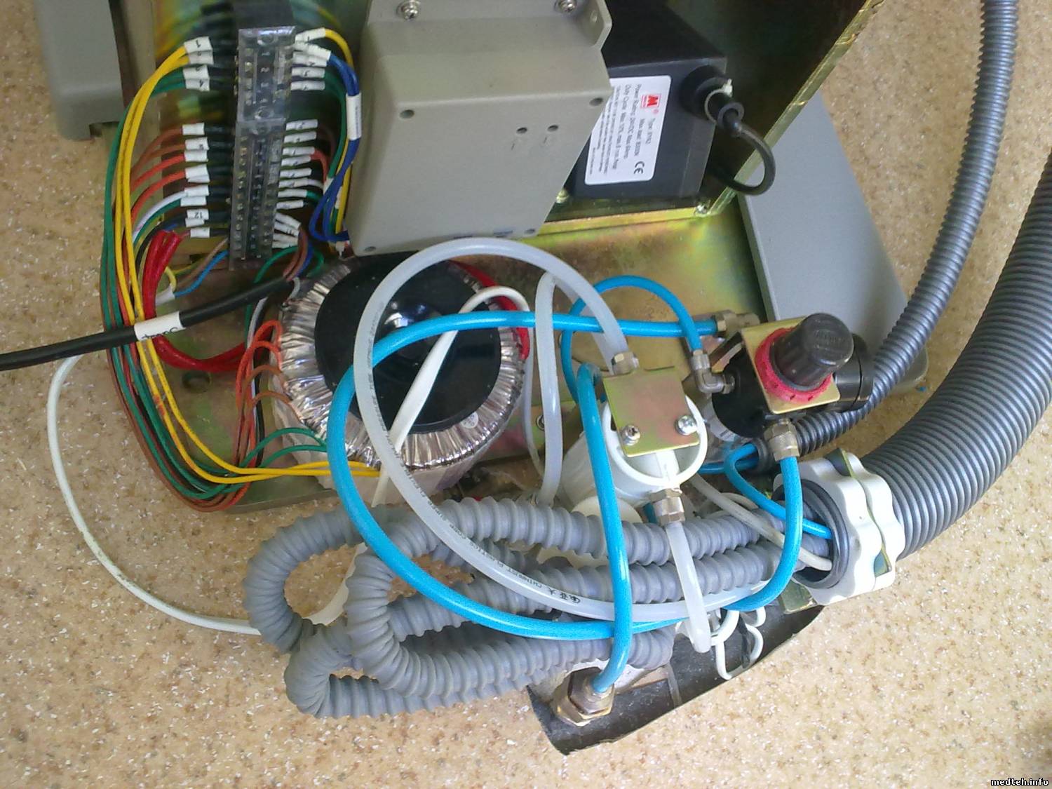

Раз он дорогой, - зачем было экономить на установке входного воздушного крана ?
art-i-kДата: Понедельник, 17.Июн.2013, 09:25 | Сообщение # 139
А кто сказал,что его там нет? Он установлен возле компрессора внутри отсека мебели с шумоизоляцией. Сделано так из соображений более быстрого доступа и перекрывания воздуха в случае аварии.
