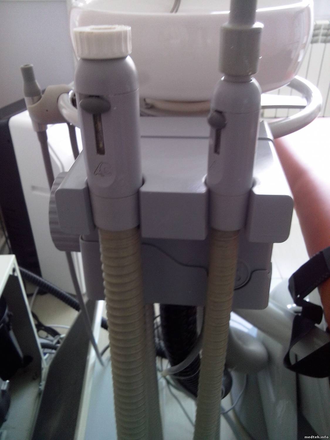

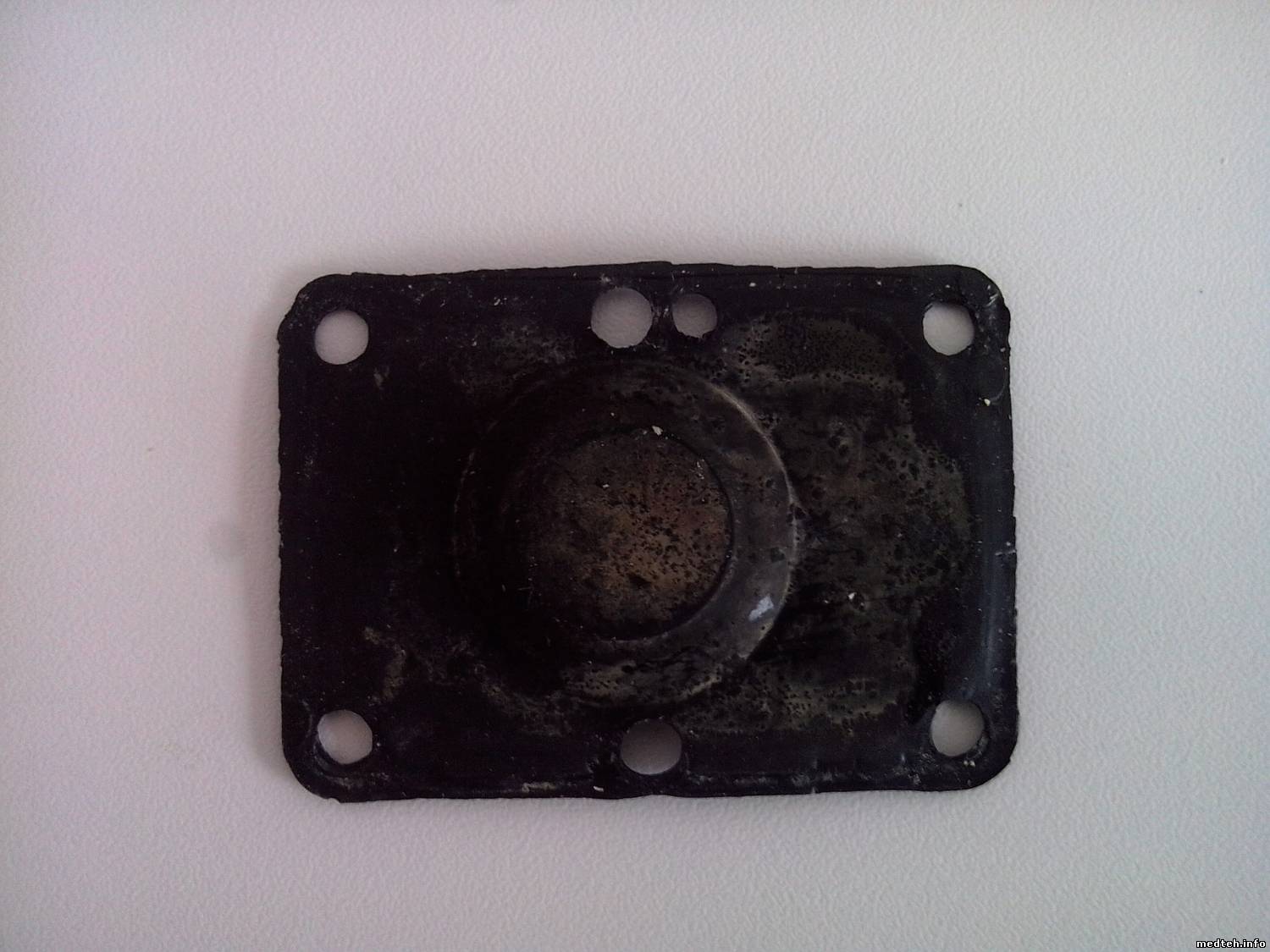

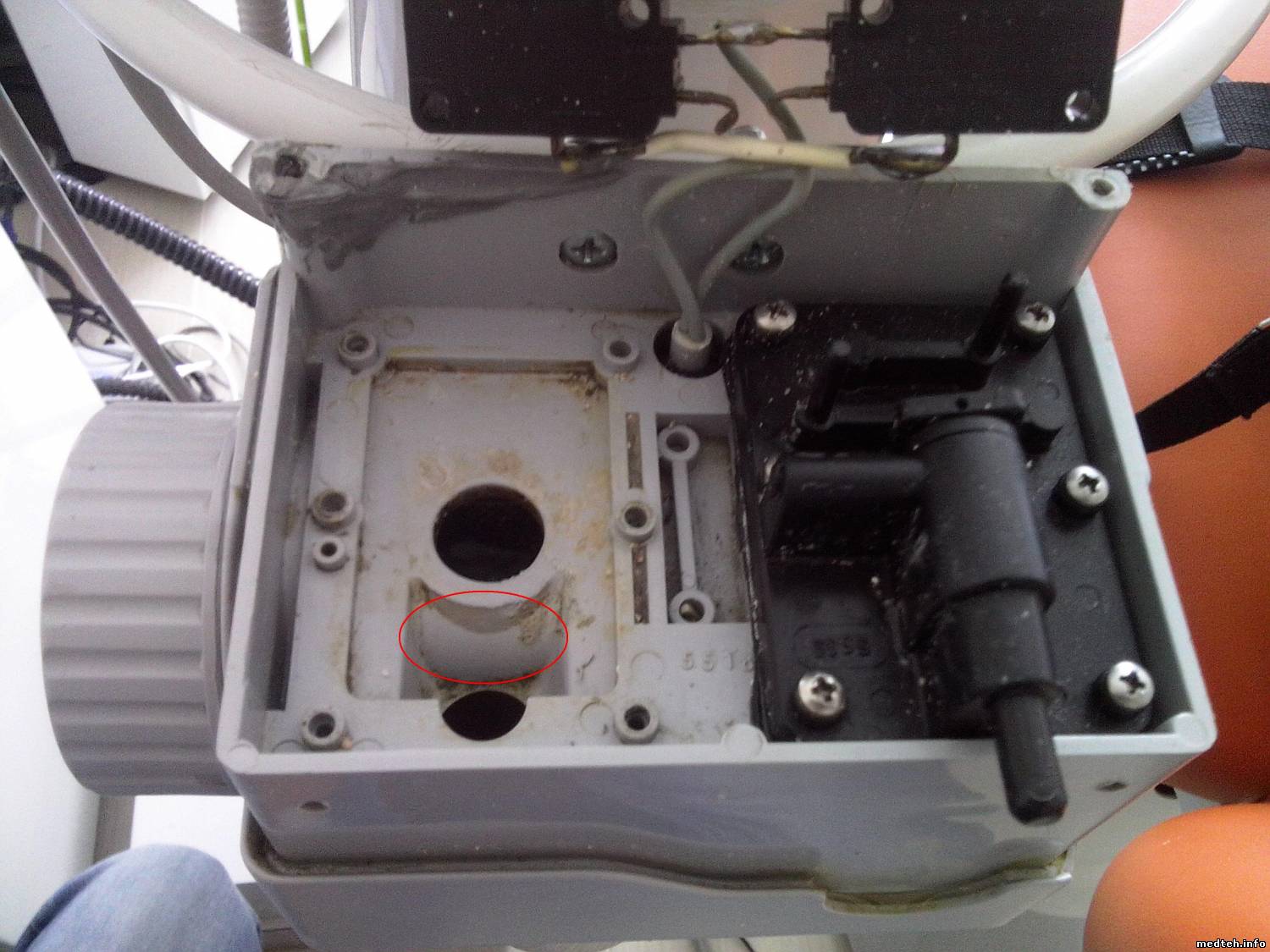

Навесной терминал Cattani (пылесос и слюноотсос). Под мембрану клапана пылесоса забивается ортопедический мусор примерно два раза в месяц и пылесос перестает работать, приходится разбирать чистить. Сам фильтр терминала медсестры чистят ежедневно. Мембрана не порвана, но уже не новая. поможет ли в данном случае её замена? или как то по другому решать. На фото красным то место где забивается и мембрана.

Поменять конечно можно, но это при условии, что пылесос постоянно подсасывает воздух. А вообще приучите персонал промывать не только СО, но и пылесос, хотя бы через пациента. Ведь при работе пылесоса воздух сушит стенки шлангов и т. д. В результате "весь ортопедический мусор" налипает везде и потом возникают проблемы.

Промывать так как писал. Или тем что рекомендует производитель. Мембраны - расходный материал - менять раз в год. Если врач не умеет работать аккуратно - должен платить . Сода - зло для системы аспирации , вариантов нет. И те кто не умеет повторно закручивать шуруп в пластик - пусть вообще это не трогает.

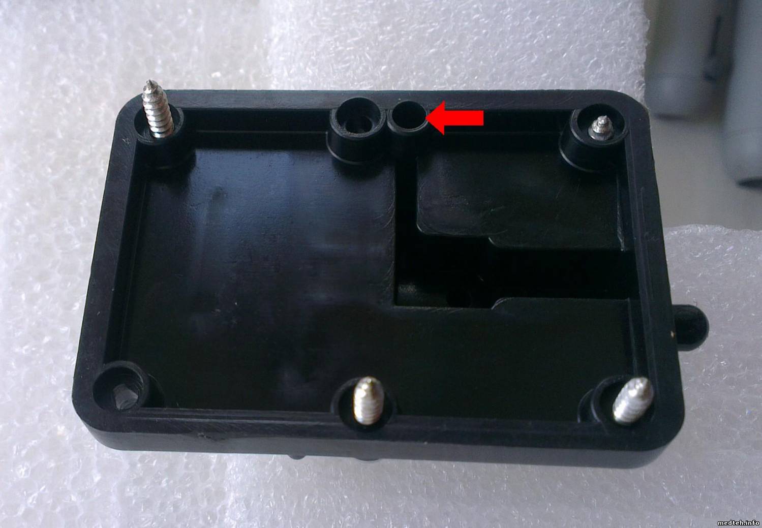

И не забываем прочистить каналы в корпусе и крышке. См. ниже на рисунках.
Корпус
Крышка
Оно само! Мы не трогали! )
Речь про эти:
Сообщение отредактировал andruka - Понедельник, 24.Июн.2013, 18:34
Абсолютно верно, там и в мембране есть отверстие, иначе не "поднимет" её.
