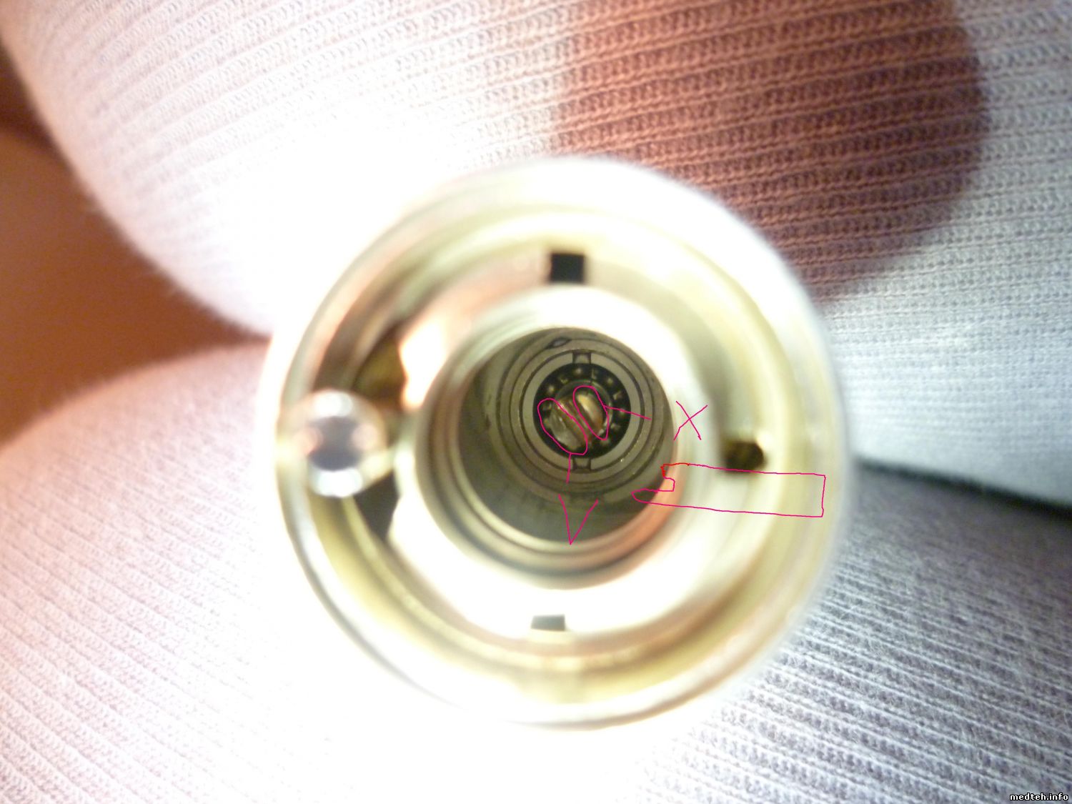

dima1638Дата: Понедельник, 25.Янв.2016, 16:15 | Сообщение # 63
У вас сообщений: 89
врач
Подольск
вот
МастерБакуДата: Понедельник, 25.Янв.2016, 16:20 | Сообщение # 64
Цитата dima1638 ()
Та часть , что садится на микромотор и ездит на пружинке, цела. Сломан лепесток следующего за ним вала. Шпонка теперь не держится.
там не видно что и где сломано
unknown
Yulana34Дата: Понедельник, 25.Янв.2016, 16:41 | Сообщение # 65
dima1638,
Судя по всему сломан вал. И придется менять полностью поз. 233.26.03. Вместе с работой может стоко и есть.
unknown unknown unknown

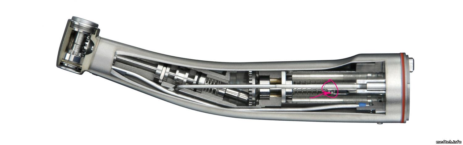

dima1638Дата: Понедельник, 25.Янв.2016, 16:42 | Сообщение # 66
У вас сообщений: 89
врач
Подольск
попробовал нарисовать

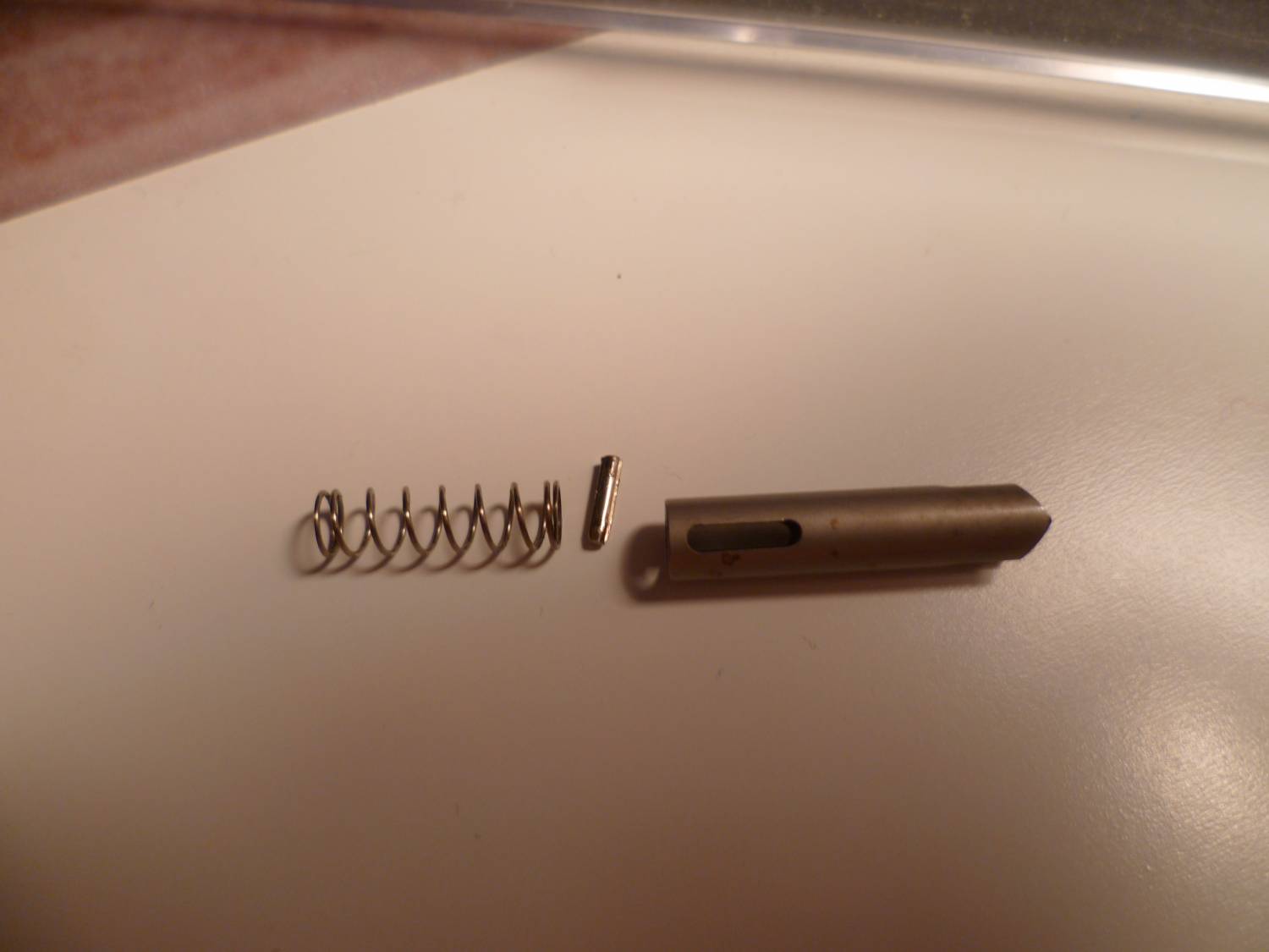

dima1638Дата: Понедельник, 25.Янв.2016, 23:31 | Сообщение # 75
У вас сообщений: 89
врач
Подольск
Не падал ни с мотором, ни без. Насчет клинило...чуть ниже, но специально ничего , тем более насильно не крутил.
Щас разобрал, собрал,в принципе шпонка встает довольно туго , там три проточки на ней и одной она цепляет за отломок.Насколько прочно цепляет при нагрузке-большой вопрос...
Наконечник изначально был бу, но прошел полтора года без нареканий, пока не повез на ремонт из за воды.Первый пуск потом-было небольшое подклинхивание, скрежет шестеренок, секунд 5 может, скорость была около половины.Потом поработал минут может 5, а на следующий раз успел только на педаль нажать...
Вобщем , вспоминая сейчас все, подозреваю этот ремонт, но кто его знает, ничего не докажешь nea
Буду думать чего делать...

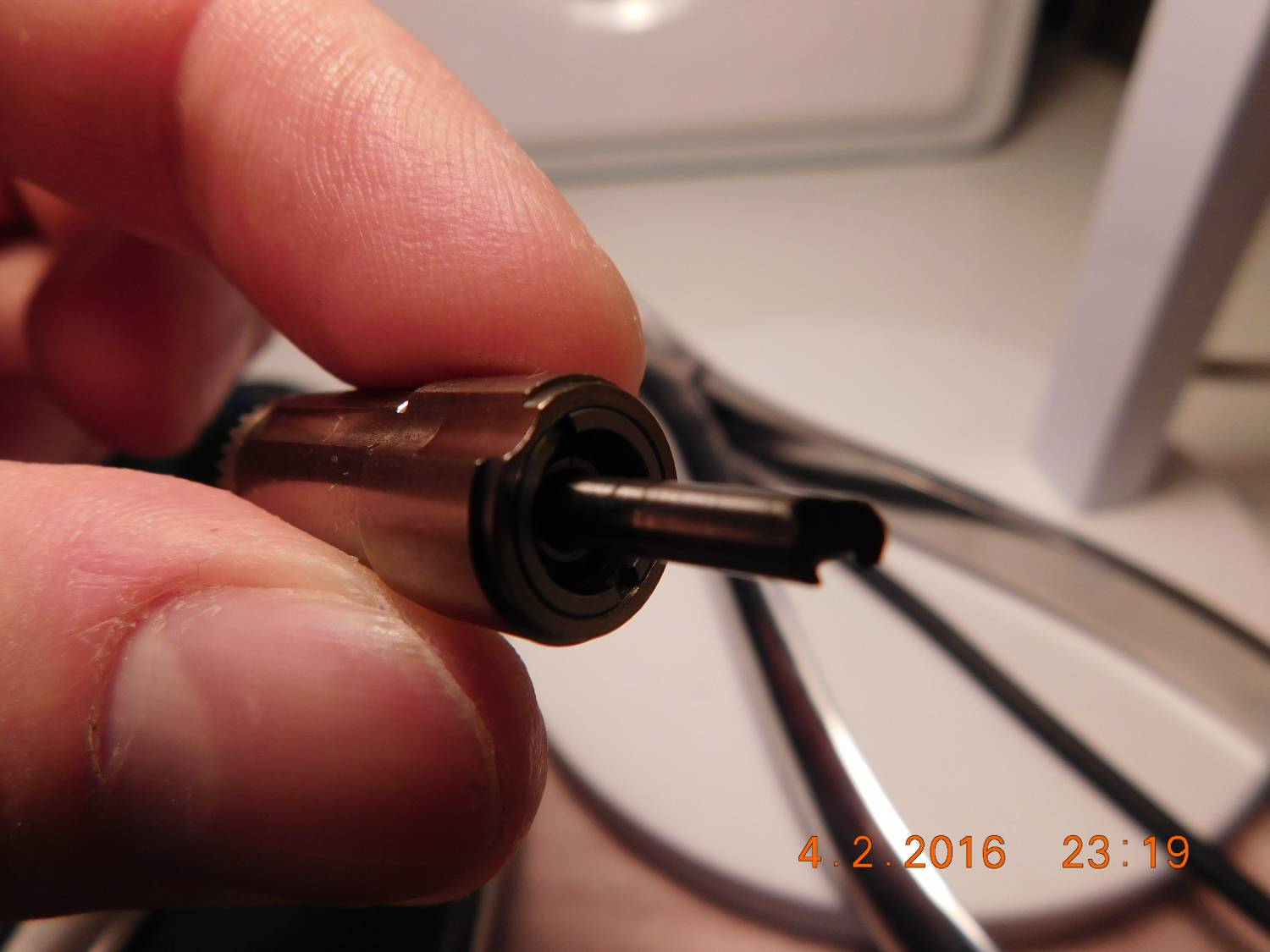

dima1638Дата: Четверг, 04.Фев.2016, 23:35 | Сообщение # 77
У вас сообщений: 89
врач
Подольск
В лс не получилось добавить...кинул сюда..
viktor_evДата: Пятница, 05.Фев.2016, 23:20 | Сообщение # 78
У вас сообщений: 648
dima1638,
Основные причины возникновения этой поломки 2. После того как врач одел наконечник на держатель микромотора, он должен немножко покрутить за бор, вставленный в наконечник для того, чтобы хвостовик вала наконечника зашел в полное зацепление с валом микромотора. Если валы не состыковались, то после включения микромотора, особенно на максимальных оборотах происходит резкая состыковка с ударом, и если хвостовик перекален, он лопается. Хороший токарь точит этот хвостовик за 2-3 тыс. руб. очень легко.
МастерБакуДата: Пятница, 05.Фев.2016, 23:57 | Сообщение # 79
а вторая ?
viktor_evДата: Суббота, 06.Фев.2016, 09:40 | Сообщение # 80
МастерБаку,
Читать нужно внимательней.
