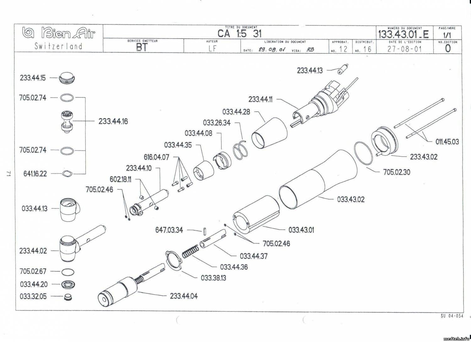

astraДата: Пятница, 29.Ноя.2013, 15:31 | Сообщение # 14
У вас сообщений: 364
Цитата Серый ()
У меня наконечник СА 1:5 2006года где нужно отодвинуть кольцо(не знал,за что спасибо)стоят две шайбы (одна пружинная, вторая плоская)
Тут мой "косячок" , неправильно дал описание старого наконечника (На старых (где, чтобы добраться до винтов крепления головки, нужно отодвигать синее кольцо)
Нужно было указать до какого года. Одна шайба (волна) была до 2003 г., а на более поздних две, и в Вашем наконечнике должно быть:
Вот рисуночек той старенькой модели.
Сообщение отредактировал astra - Пятница, 29.Ноя.2013, 15:33
МастерБакуДата: Среда, 10.Дек.2014, 15:12 | Сообщение # 15
как разобрать угловой наконечник CA 1443, внутрянняя подача воды, с подсветкой, (1:4), 3 spray ? blush и какой умник туда такой световод поставил? mad SN0200084
Сообщение отредактировал МастерБаку - Среда, 10.Дек.2014, 15:31

МастерБакуДата: Пятница, 12.Дек.2014, 10:41 | Сообщение # 17
как вынуть голову с шеей?
FF2FДата: Пятница, 12.Дек.2014, 22:02 | Сообщение # 18
У вас сообщений: 427
А разве там не как у KaVo? unknown В смысле, поворотом стопорного кольца 033.26.26 ...
Сообщение отредактировал FF2F - Пятница, 12.Дек.2014, 22:04
МастерБакуДата: Пятница, 12.Дек.2014, 22:05 | Сообщение # 19
Цитата FF2F ()
стопорного кольца
отворачивается и болтается , как у каво не получается ( руками)
bigДата: Суббота, 13.Дек.2014, 15:12 | Сообщение # 20
Цитата FF2F ()
А разве там не как у KaVo? В смысле, поворотом стопорного кольца 033.26.26 ...
Так было давно на 1:1, когда они использовали головки KaVo.
Сейчас нужно ногтями опустить цветное колечко, под ним винтики...
