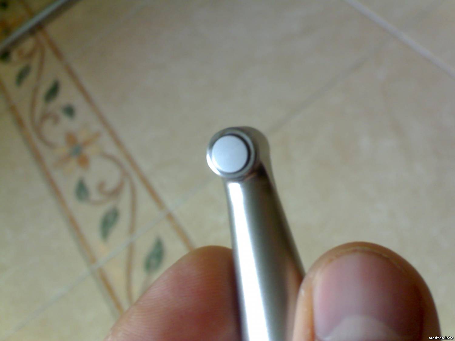

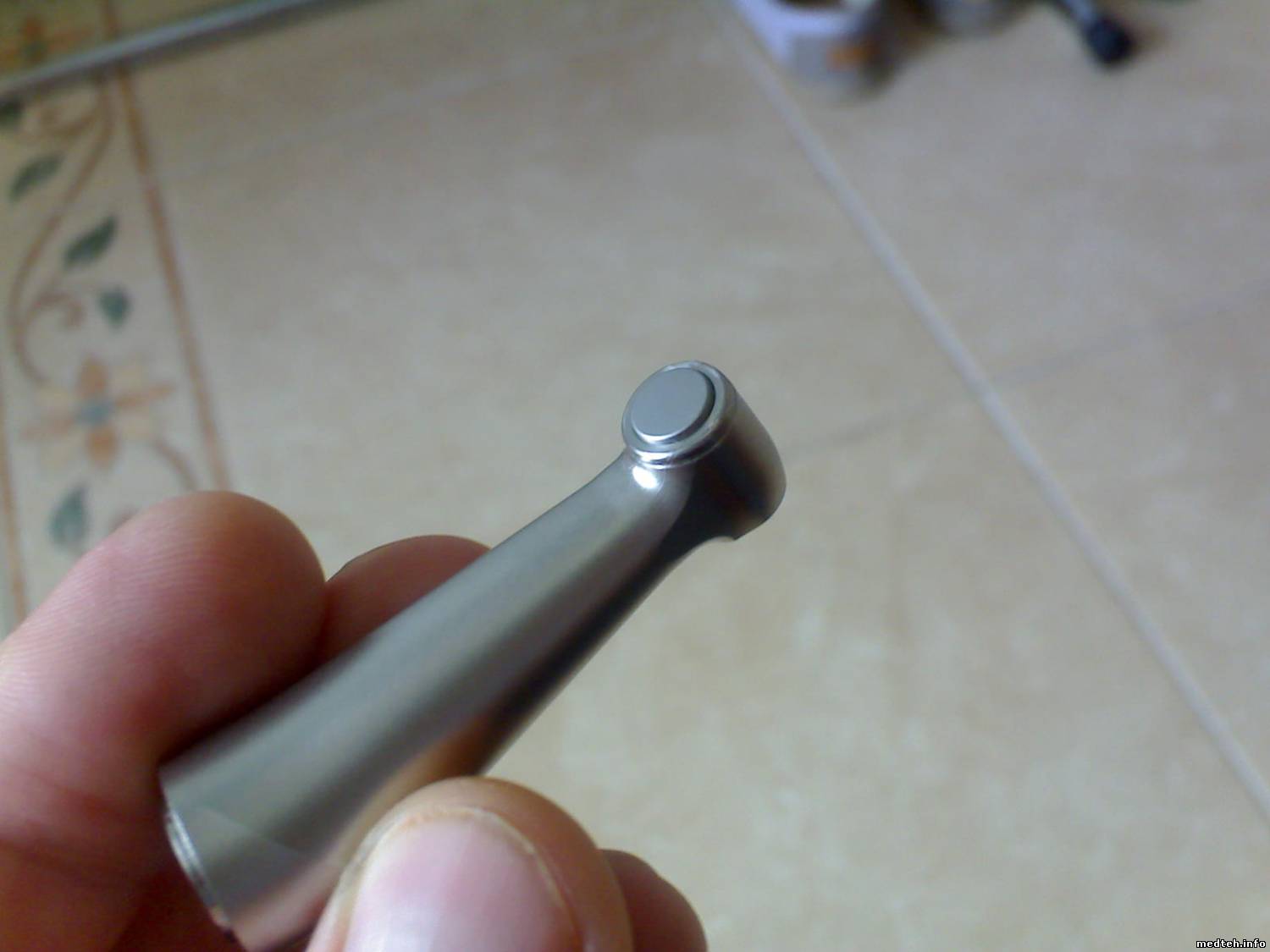

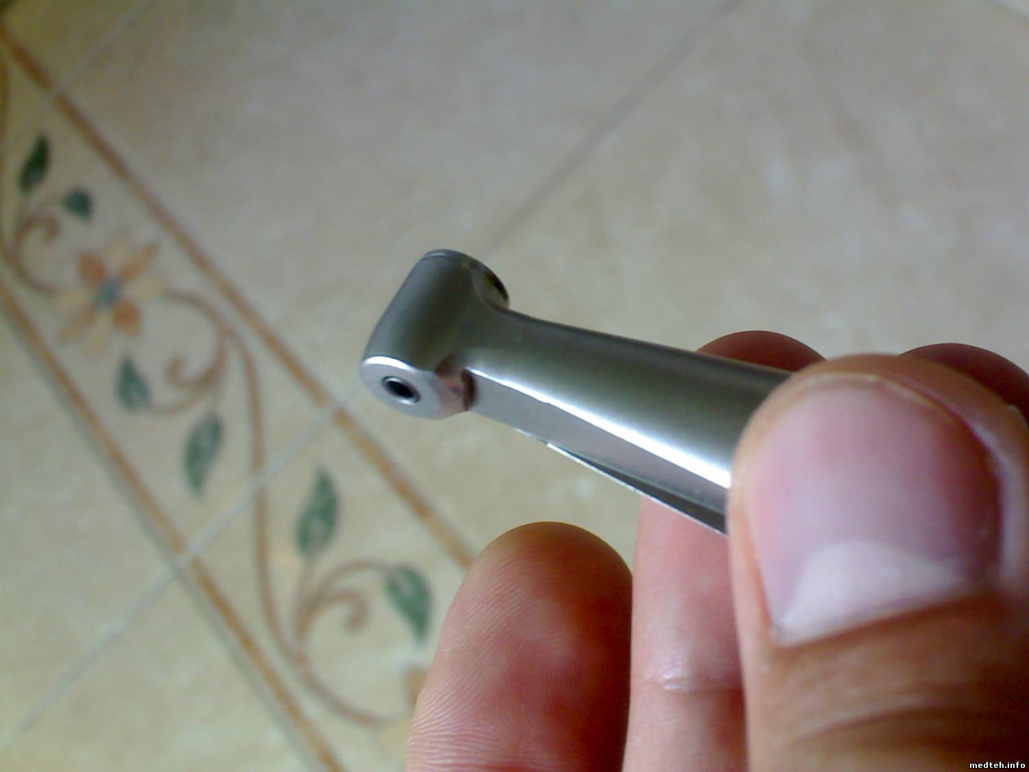

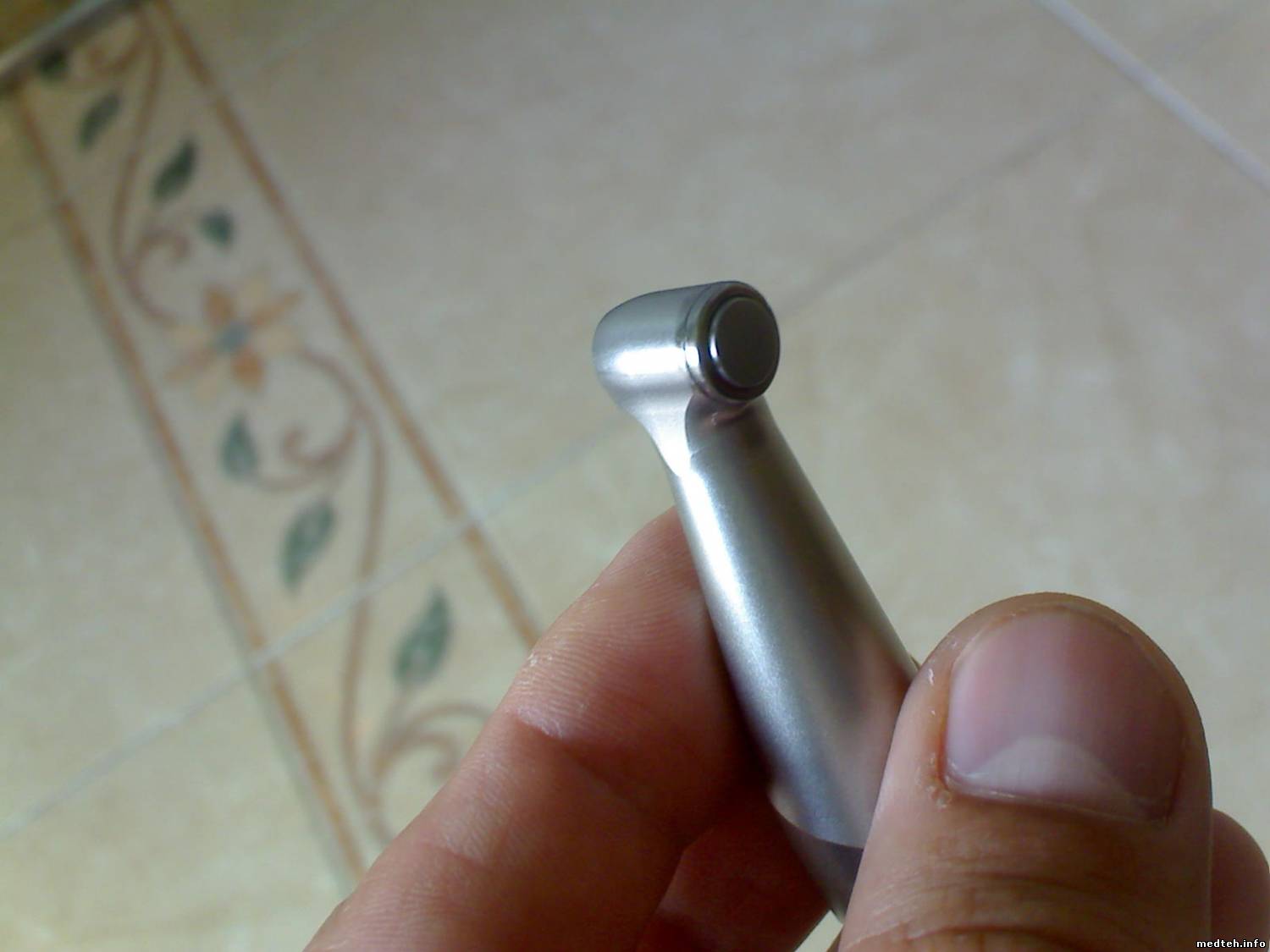

Ребята, привет!
Помоги советом, как разобрать головную часть углового наконечника T2 REVO R40 от Sirona.
Всё смог снять, а вот где именно затаилась проблема, её не могу разобрать.
Вокруг кнопки зажима бора кольцо круглое, нет места для введения ключа.
А проблема такая, что бор не крутится, как будто шестерёнка сместилась и внутренняя часть корпуса не даёт ей крутиться. Только приложив силу можно покрутить бор и видно, что шестерёнка трётся об корпус.
Спасибо заранее за помощь!

astraДата: Вторник, 25.Июн.2013, 10:20 | Сообщение # 2
У вас сообщений: 364
У Sirona есть спец. инструмент...
Или пытаться его изготовить, или тонким бором на кольце сделать диаметрально-противоположные шлицы (далее понятно). У Sirona кольцо-гайка откручивается туго, лучше немного погреть

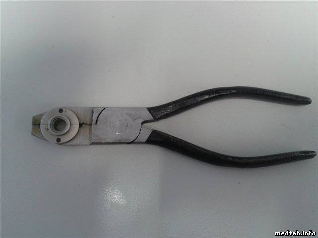

ГайковертДата: Вторник, 25.Июн.2013, 11:17 | Сообщение # 4
У вас сообщений: 137
Эк фото моих клещиков по инету гуляет. blush
Похоже на дефект нижнего подшипника. Если шестерни не "слизнуло", то восстановить можно.
Без спец инструмента (для откручивания крышки) починить не получится.
Для оценки состояния зубцов можно со стороны http://www.medteh.info/_fr/75/8038350.jpg поддеть стопор зондом, и извлечь вал.
Если зубъя шестерни в труху - смело в таз весь наконечник

ГайковертДата: Вторник, 25.Июн.2013, 11:55 | Сообщение # 6
Цитата (astra)
Гайковерт, а клещики купить можно?
Можно токарю заказать выточить щайбу по размерам крышки (крышек), разрезать в зуботехничке пополам алмазным диском и интегрировать в пассатижи сваркой.
Я свои из курсов привез, когда по теме работал.

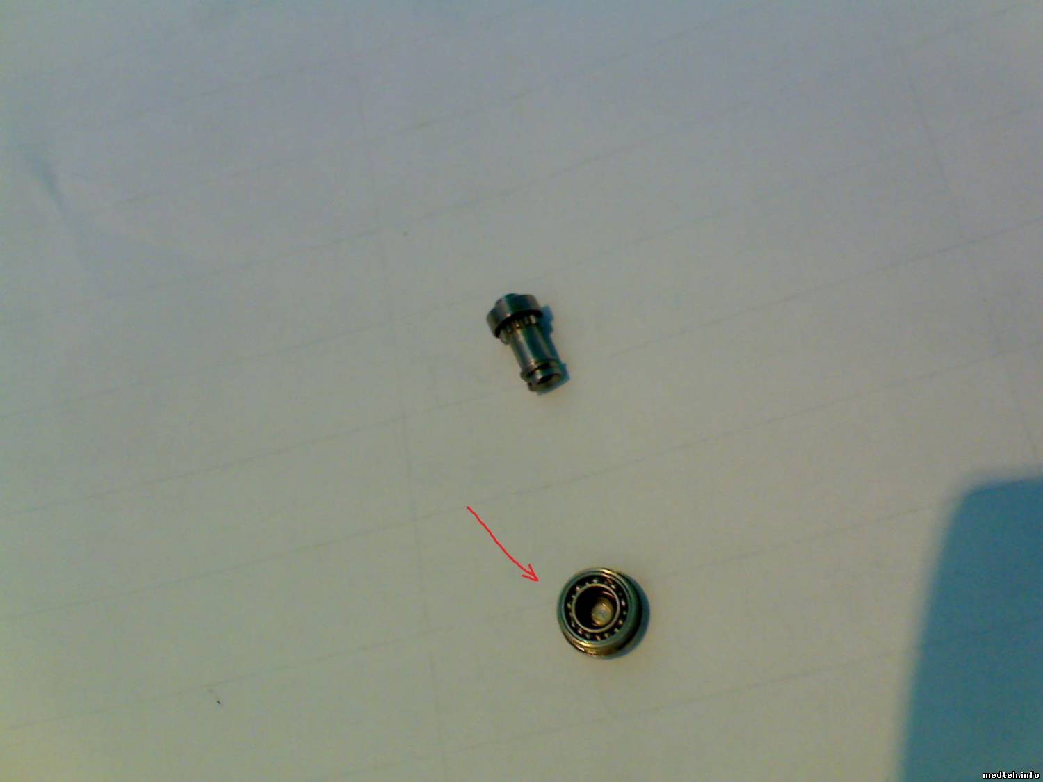

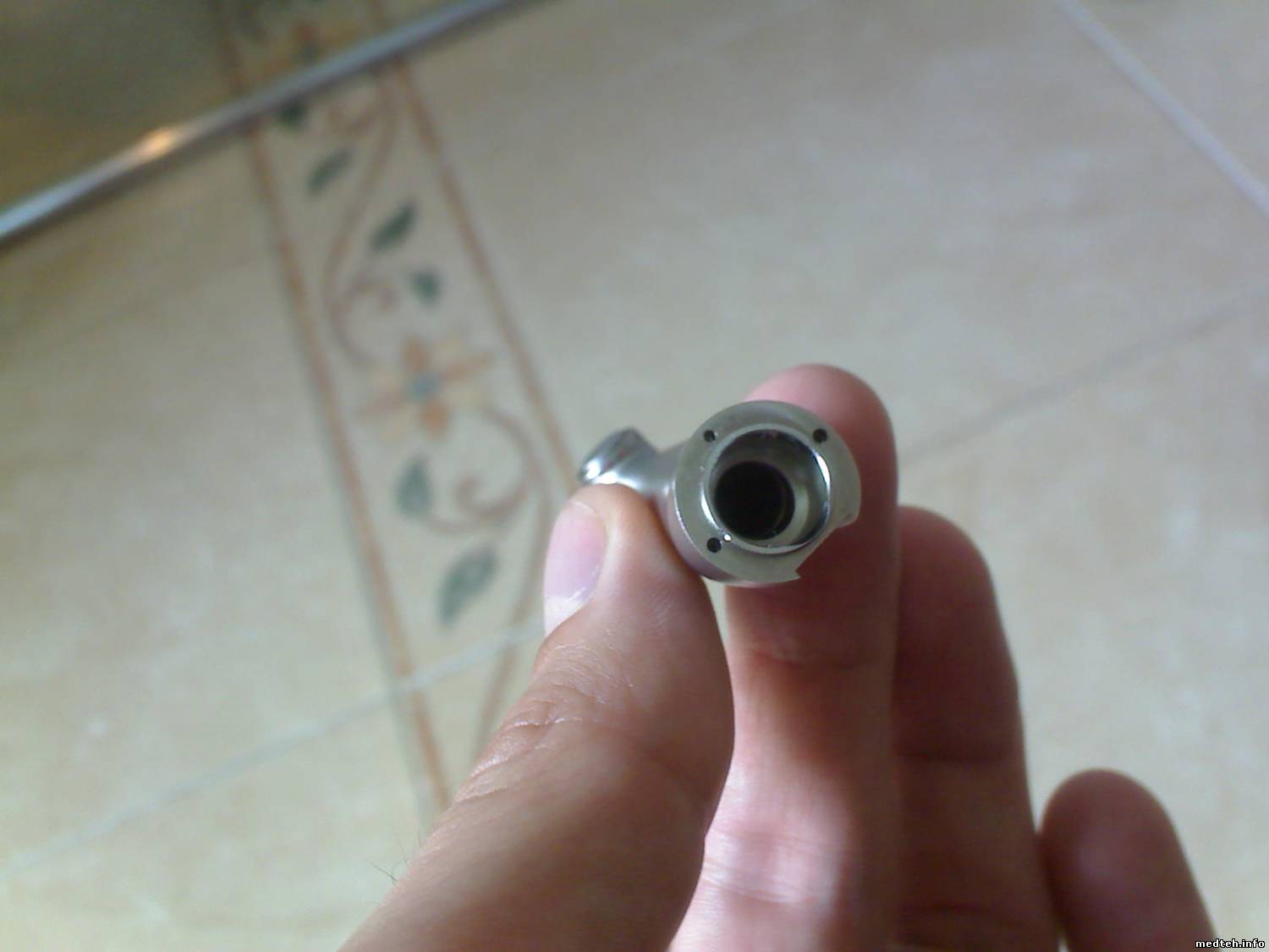

Ребята, сделал диаметрально-противоположные шлицы и раскрутил кольцо гайку. Пришел к выводу что испортился подшипник внутри кольца (см. фото)
Как его (подшипник) вынуть из него (кольца гайки)???
art-i-kДата: Вторник, 25.Июн.2013, 14:03 | Сообщение # 10
Вот и я долго игрался,а вытащить так и не смог.

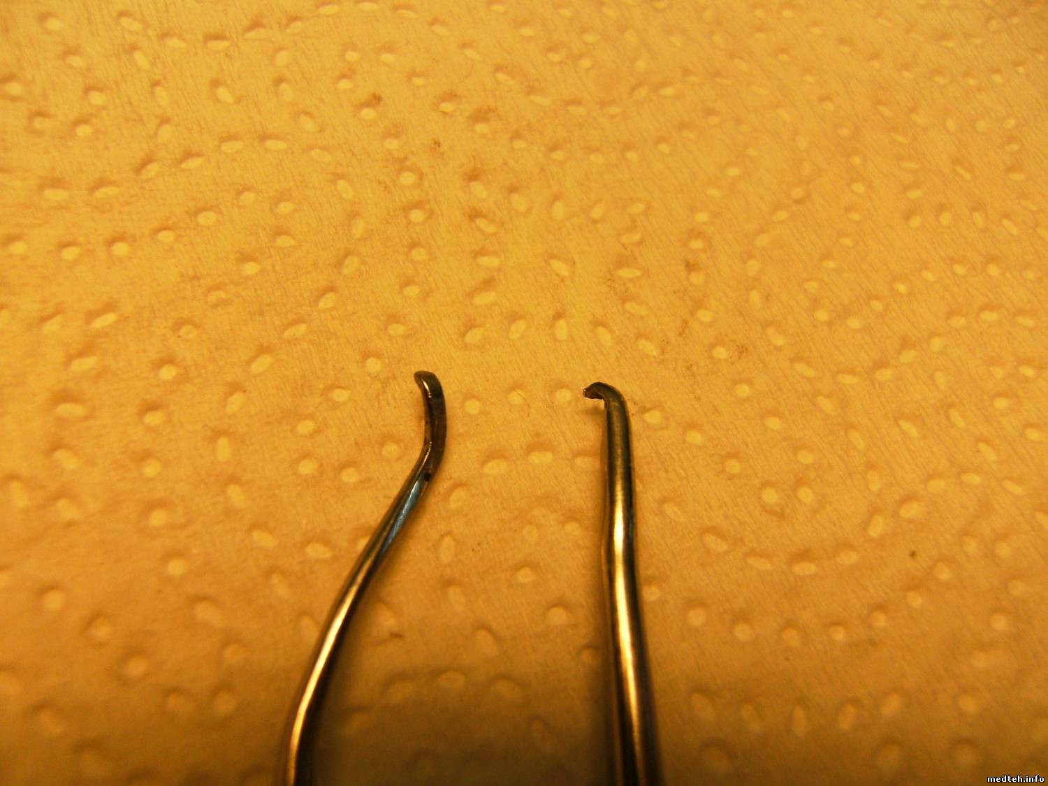

astraДата: Вторник, 25.Июн.2013, 14:40 | Сообщение # 11
У меня вот такой незамысловатый инструмент.

madmacДата: Вторник, 25.Июн.2013, 17:45 | Сообщение # 12
forze, похоже, этот наконечник уже починяли с заменой подшипников. с привода заводской сборки подшипник снимается очень туго.
с нагревом должен выйти с использованием инструмента astra,
