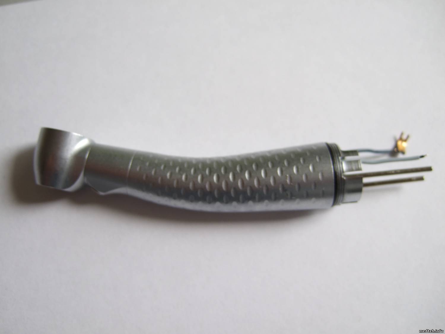

Nick_OДата: Понедельник, 01.Июл.2013, 15:21 | Сообщение # 3
У вас сообщений: 156
Западная Сибирь
Цитата (Гайковерт)
располовинить наконечник
Это и хочу сделать. Получилось так
Nick_OДата: Понедельник, 01.Июл.2013, 15:22 | Сообщение # 4
Западная Сибирь
Дальше где откручивается или вынимается? Не хочется лишних сил прикладывать, не зная где.
МастерБакуДата: Понедельник, 01.Июл.2013, 20:39 | Сообщение # 5
дальше не разбирается. надо не продавливать , а пробовать вакуумом.

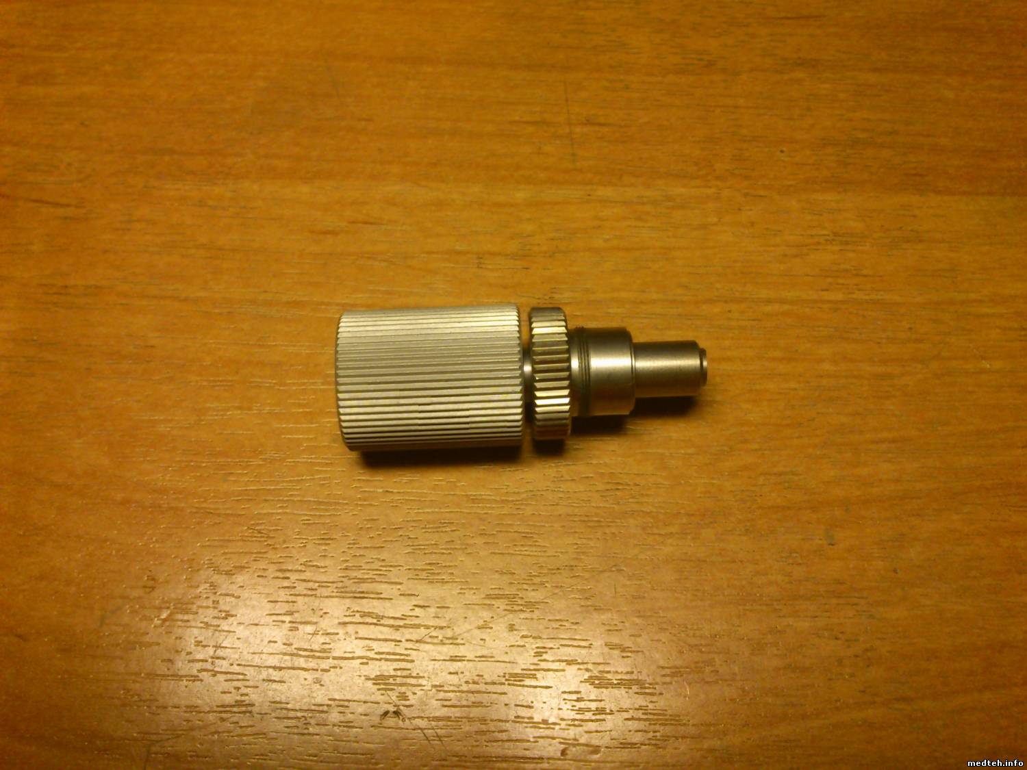

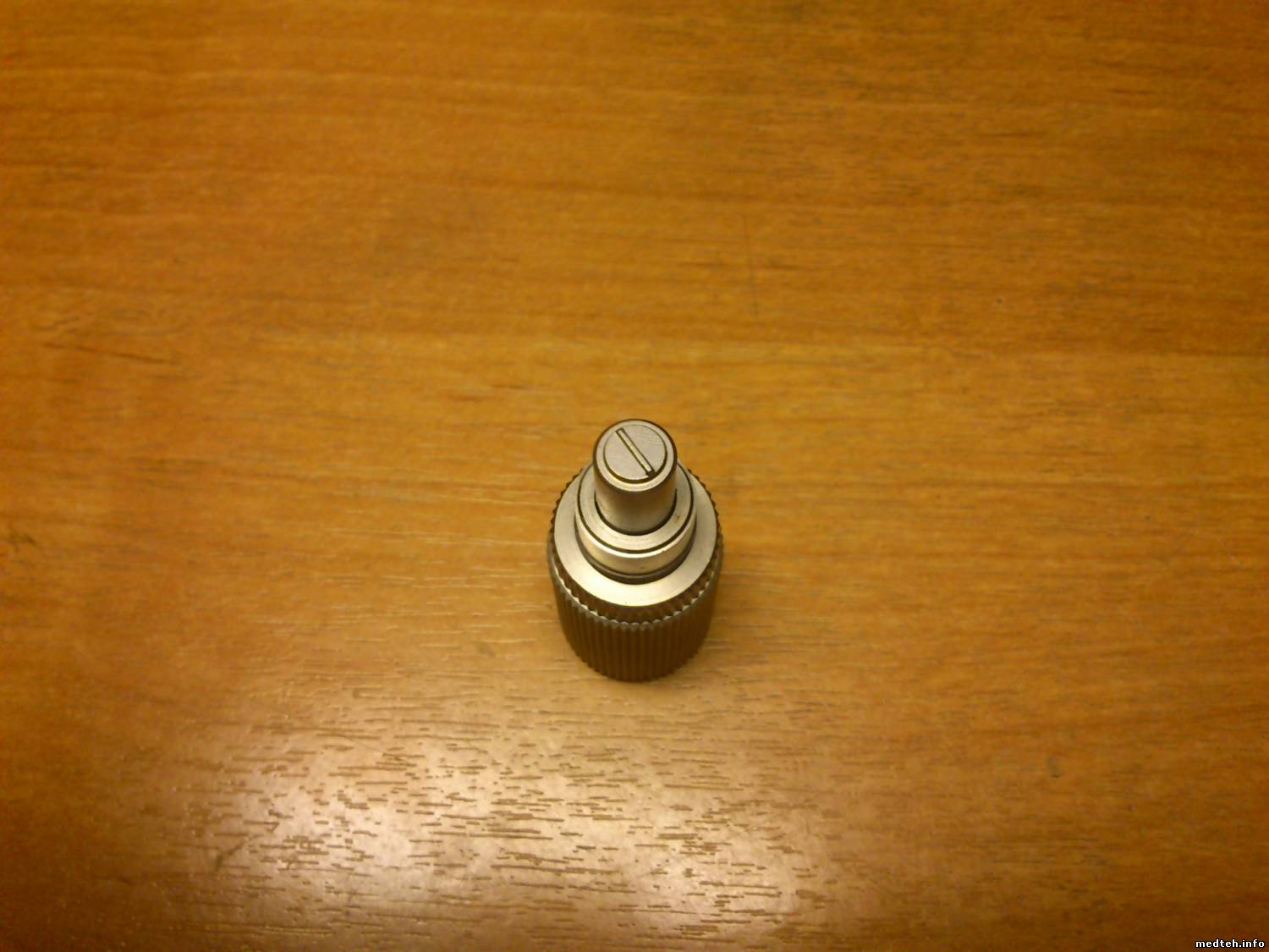

FF2FДата: Понедельник, 01.Июл.2013, 23:11 | Сообщение # 6
У вас сообщений: 427
Надо разбирать дальше, продувка, как правило, не помогает.
Схема на ТА-98LC, но на CLED то же самое.
Нужно открутить гайку 03501300 со стороны ротора.
Ключик -вот. Резьба может быть левая - давно это было...
Et10039805_003_.pdf (209.9 Kb) · 8957779.jpg (153.2 Kb) · 2415718.jpg (111.3 Kb)
Сообщение отредактировал FF2F - Понедельник, 01.Июл.2013, 23:12
Nick_OДата: Вторник, 02.Июл.2013, 10:04 | Сообщение # 7
Западная Сибирь
Пытался и вакуумом, но правда не большим давлением. Попробую сделать переходник нормальный и еще раз чуть большим давлением продуть.
FF2F спасибо за схему.
Но что-то этой гайки не заметил, вечером еще поковыряюсь.
miha01Дата: Вторник, 02.Июл.2013, 23:08 | Сообщение # 8
У вас сообщений: 343
ярославль
без разборки хорошо не почистить. можно еще в ультразвуковой мойке попробовать конечно. если получится разобрать без ключа( можно отверткой, если очень постараться) при обратной сборке опять же понадобится специальный ключ, что бы правильно установить элемент 03501200. на элементе ещё есть маленький выступ, а в корпусе углубление. их нужно совместить точно! перед запрессовкой после чистки.
