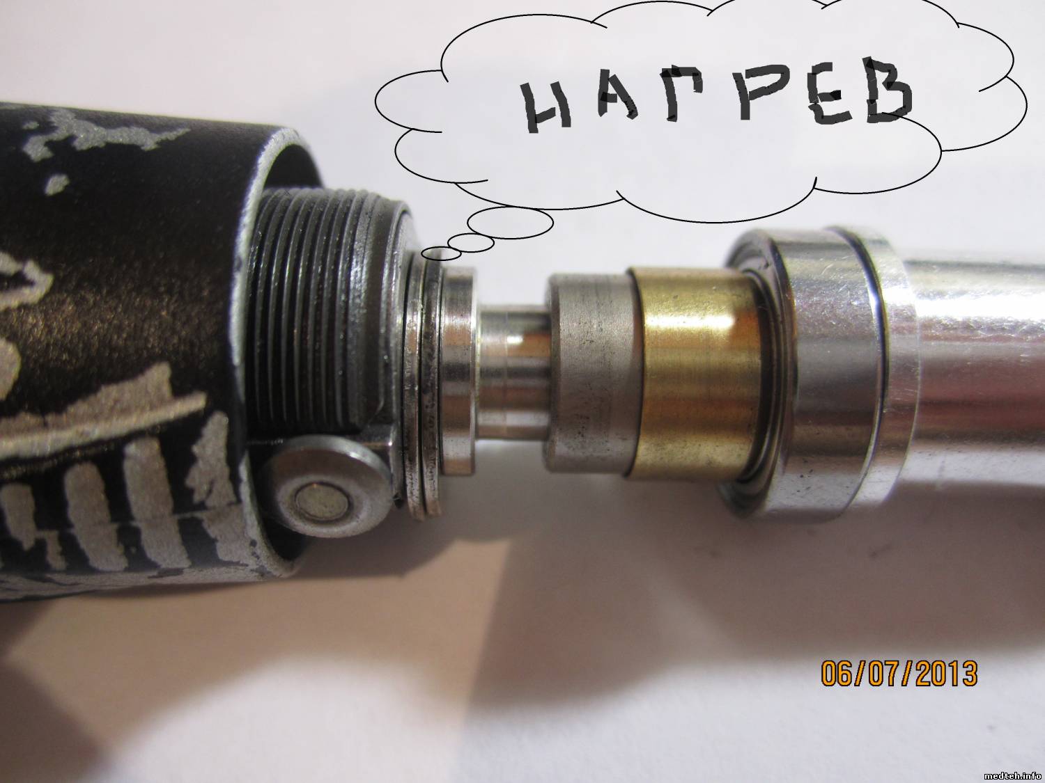

Очень нужна инфа. по Strong 107 II. Была замена подшипников. Сейчас после сборки на мах. оборотах 35000 греется в месте стыка (муфта с мал. колесами + две шайбы). Ссылки на схемы сборки/разборки на посту http://www.medteh.info/forum/35-1023 УВЫ не работают.....а очень нужно !!! Пробовал со смазкой и без нее...все без толку.... blush

SergeyFДата: Суббота, 06.Июл.2013, 14:42 | Сообщение # 3
Инженер-механик
Рыбинск
madmac,в том то и дело , что подшипники не греются...нагрев начинается с муфты с колесиками (см. фото)...

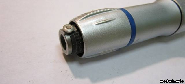

madmacДата: Суббота, 06.Июл.2013, 16:44 | Сообщение # 4
если судить по первой картинке, и должно греться- вращающая часть касается неподвижной. наличие отсутствие шайб тут роли не сыграет. между толкателем механизма открывания и местом на валу, куда давит толкатель должен быть небольшой зазор.

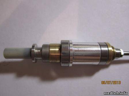

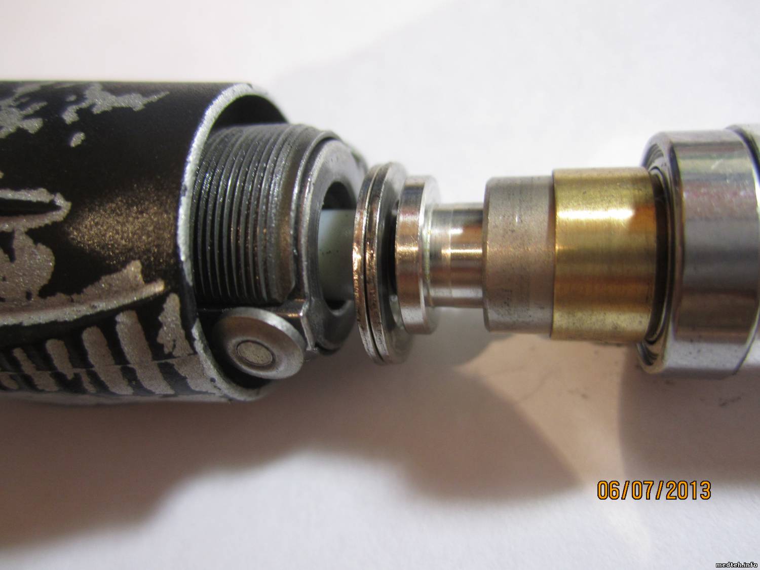

bektyish, 1. Муфту переворачивать нельзя- не будет работать цанга.
2. Здесь, на этом наконечнике, см. фото. -1). в начале стоит стопорное кольцо 2) лат. муфта 3) пруж.кольцо 4) стальное кольцо 5) подшип. 12*6,5*4 . 6) Алюм. втулка и.тд
Дело в том, что подшипники НЕ греются....что впереди (12*6,5*4) , что с заду (14*8*4). В разобранном виде (т.е. развинченном) все вращается очень легко. Как только собираешь, цанга уже вращается с приличным усилием. Т.е. идет трение в месте стыка шайб с муфтой. ???? как это все может быть.....??
Нагрев именно начинается с этих шайб.....

goscha-belДата: Воскресенье, 07.Июл.2013, 14:56 | Сообщение # 10
"Поиграйся" с шайбами, (при настройке механизма открывания именно подбирают их толщину и количество), чтобы
Цитата (madmac)
вал должен вращаться свободно(с новыми подшипниками без инерции), нигде скрипов/хрипов/закусываний быть не должно

SergeyFДата: Понедельник, 08.Июл.2013, 17:27 | Сообщение # 12
Инженер-механик
Рыбинск
big, нет...пружины не было. НО, на фото не хватает (что бы не мешало - снял) латунной втулки, между наружным кольцом подшипника и корпусом (т.е. местом где начинается резьба). Размер: высота прим. 10-12 мм., диам.Н.14мм., Внутр. 13.мм.

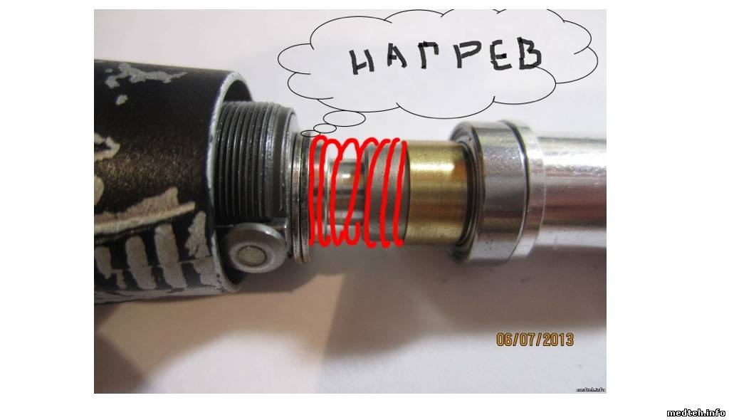

vovanДата: Вторник, 09.Июл.2013, 01:07 | Сообщение # 13
У вас сообщений: 59
Тамбов
Пружина быть должна. Ведь 102 и 107 стронги различаются формой корпуса. А за счет этой пружины отводятся шайбы, которые сейчас и греются.
http://www.4shared.com/downloa....62bf4dc
Посмотри по этой ссылке 107 практически такой же. А пружина эта под №4.

Цитата (vovan)
Пружина быть должна
ага. распирает втулку заднего подшипника вала и шайбы.
