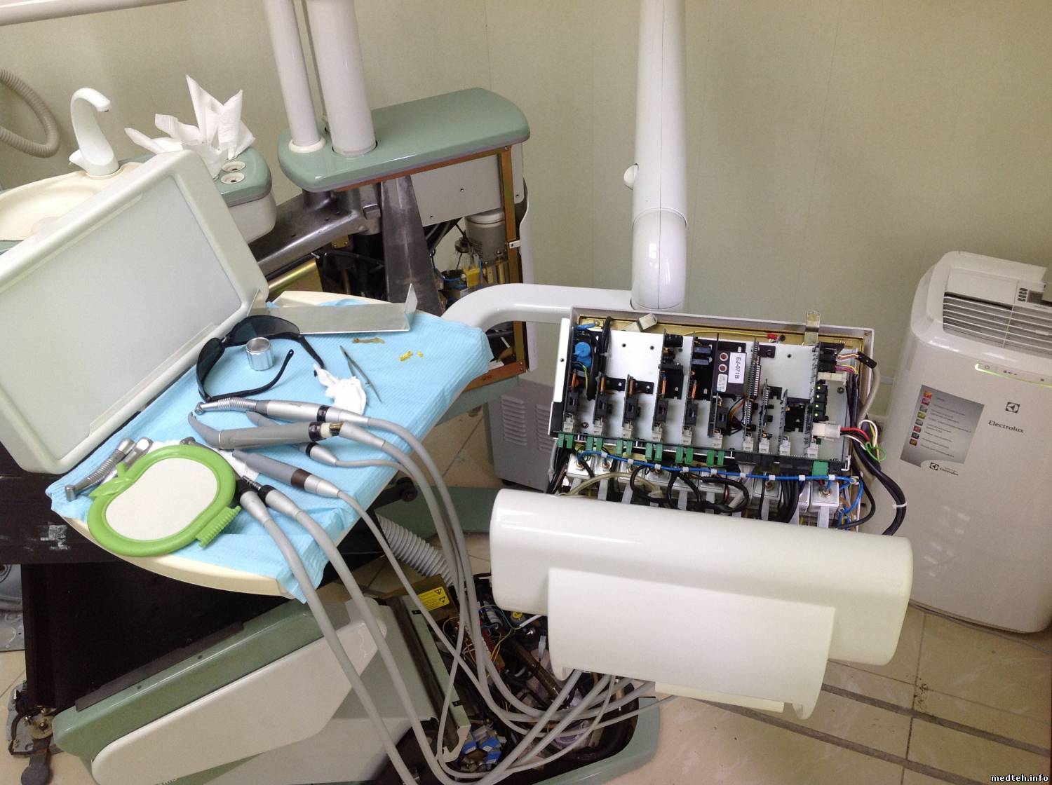

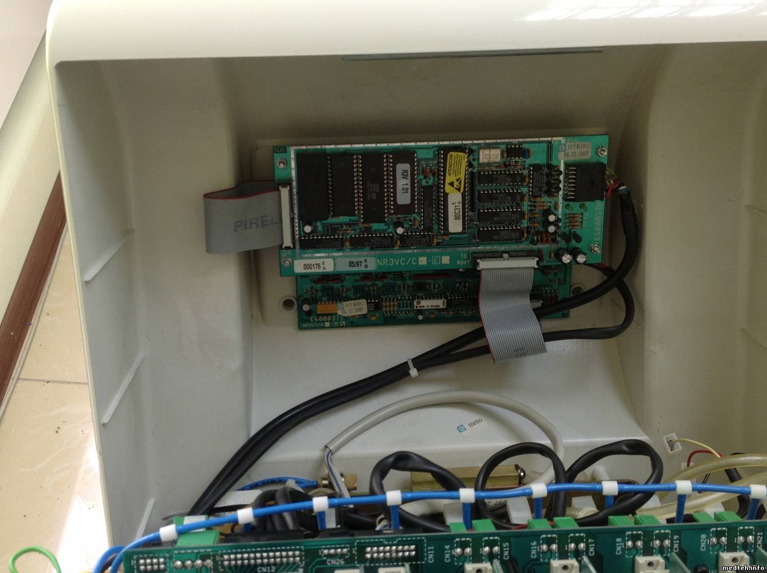

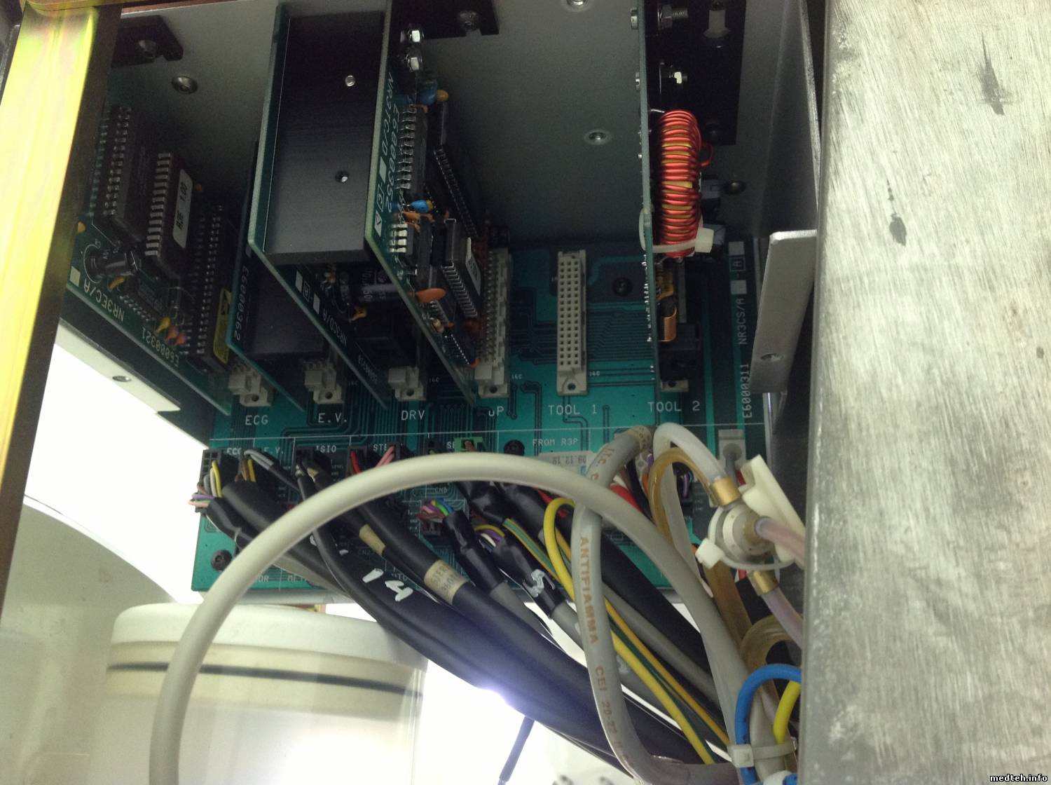

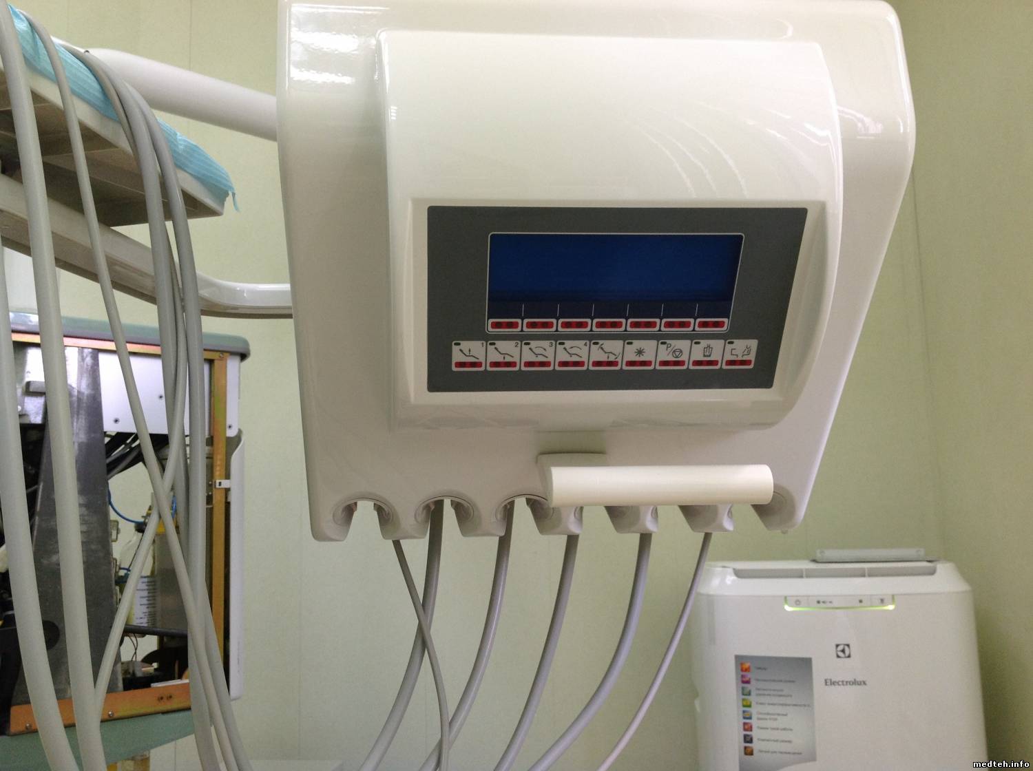

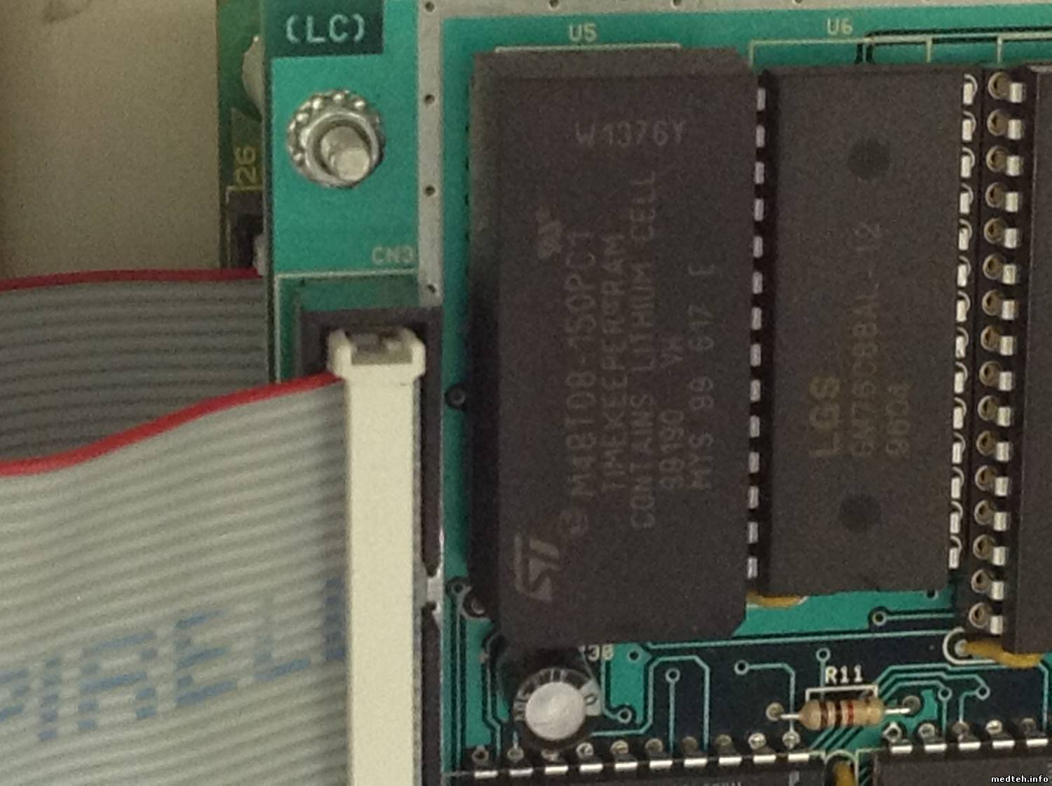

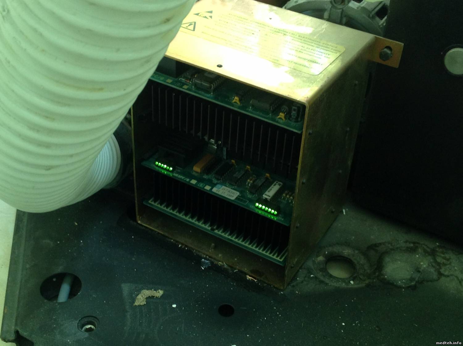

В врачебном блоке лопнул тубинг подачи воды в пустер. Платы вроде сухие но видимо где-то все же попала и теперь не запускается должным образом. При включении не загорается экран и не включается само диагностика. Через 1-2 мин. Начинает циклично срабатывать реле мотора кресла. При нажатии и удержании педали реле замолкает и джостиком на педали можно регулировать кресло и запускается скалер. Больше ничего не происходит. Все предохранители целы. Что делать???

art-i-kДата: Пятница, 19.Июл.2013, 22:57 | Сообщение # 2
И где же Вы этого "диназавра" ireful накопали??? А кто из наших коллег на это все смотрел и какие выводы сделал??? Не поймите меня привратно,но только по сим признакам и фото лечить-дело неблагодарное (надеюсь,вы как врач,меня поймете).
МастерБакуДата: Пятница, 19.Июл.2013, 23:32 | Сообщение # 3
saneagoo, ваше кресло сдохло . shok найдите хорошего мастера - пусть выкинет всё лишнее - это лучший способ. железо хорошее .

Да техники были, целых два. Тоже предложили переделать на пневматику. Подозревают что сгорела эта плата на фото. Хоть она и динозавр, но крайне удобная и близкая сердцу установка. Помогите вернуть друга...
МастерБакуДата: Суббота, 20.Июл.2013, 18:57 | Сообщение # 5
нет . не эта . это контроллер lsd экрана , такое заочно не лечится , найдите электронщика фаната.
