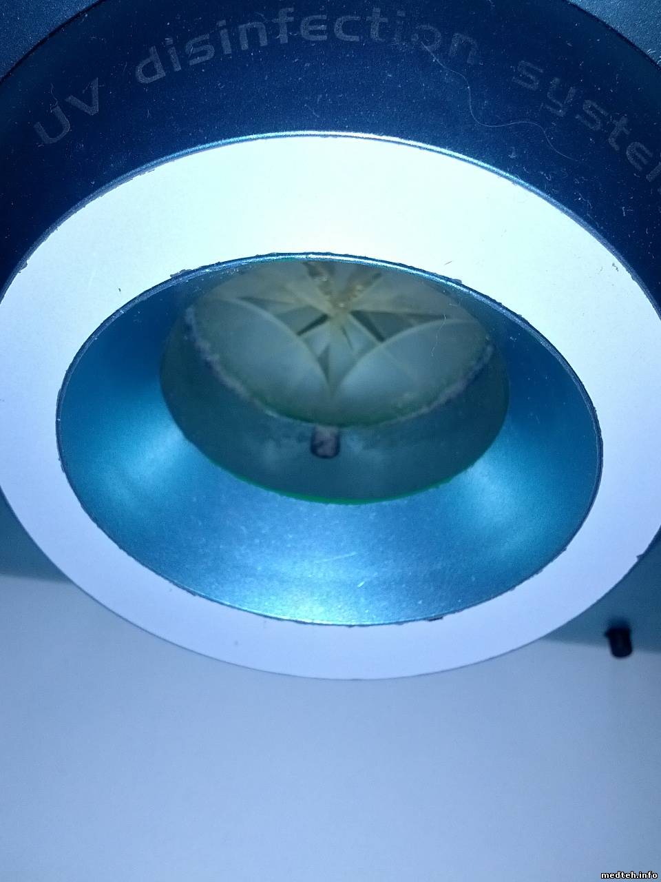

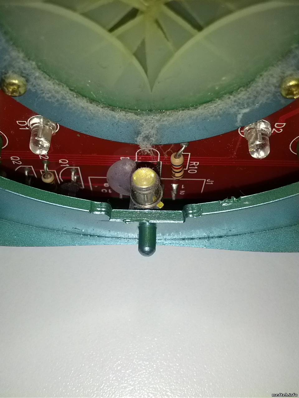

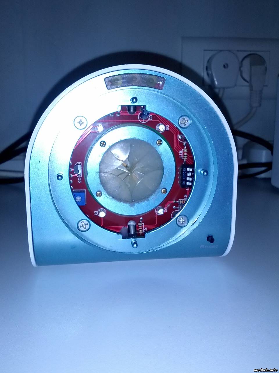

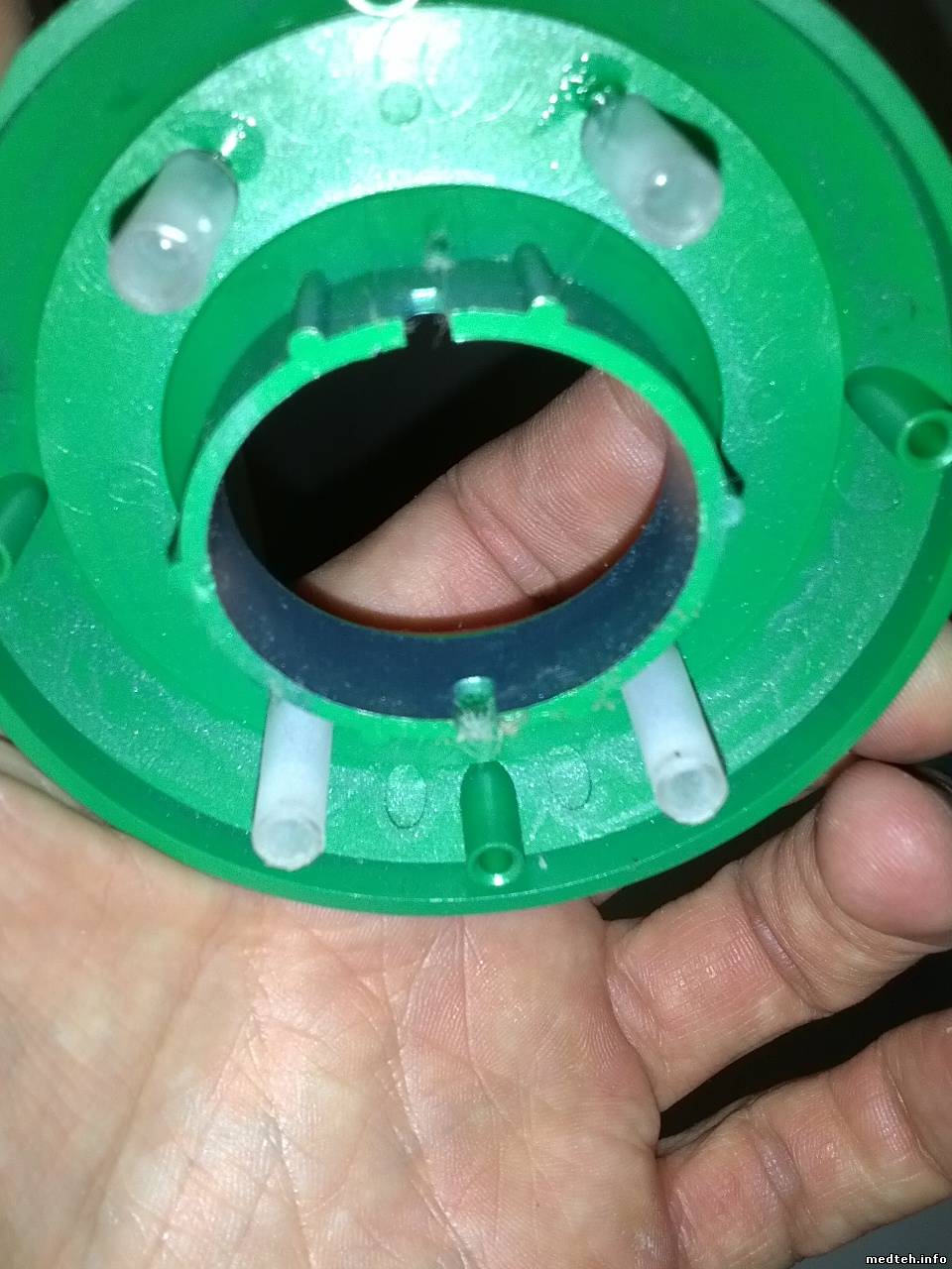

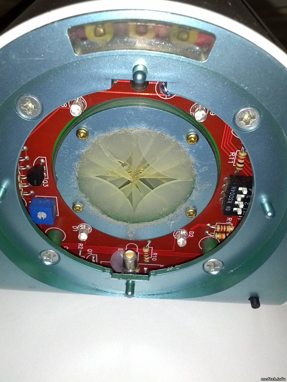

V_A_S_HДата: Среда, 31.Июл.2013, 21:21 | Сообщение # 18
У вас сообщений: 315
Инженер электромеханик
Оренбург
Вот для наглядности.

levschaДата: Среда, 07.Авг.2013, 18:44 | Сообщение # 19
У вас сообщений: 1440
Сочи(Адлер)
ага,Спасибо! V_A_S_H, продул пистолетом,клубки ниток повылетали,пыль...дней пять уже работает без проблем
