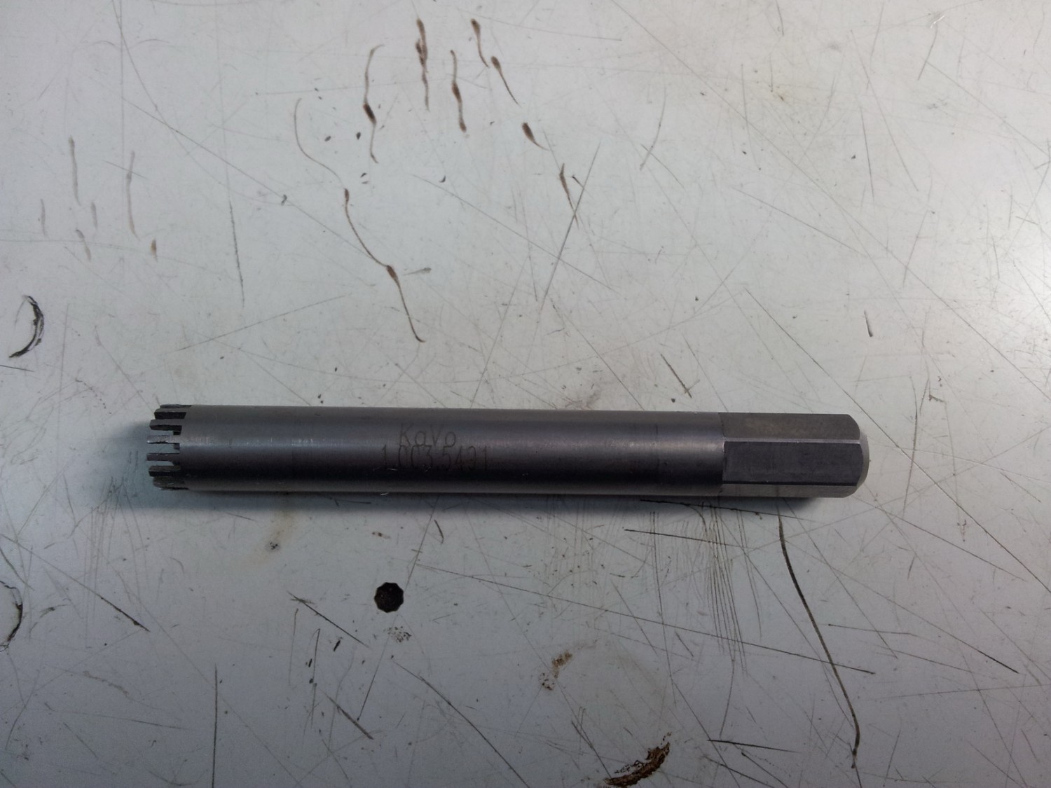

Мне нужно достать передний подшипник 0.220.2004. Но мешает вал 1.003.5291, не понимаю как он вынимается. Нижнюю часть 1.003.4832 я уже снял.

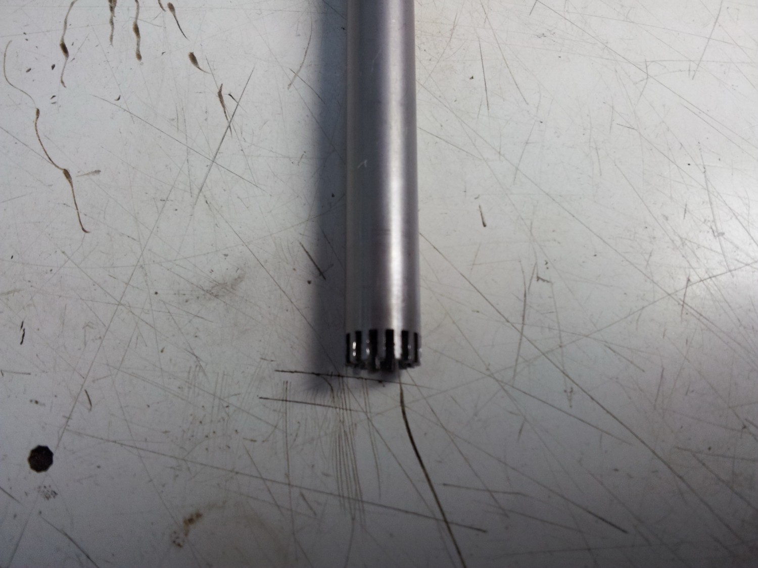

rozzi70Дата: Понедельник, 15.Авг.2016, 10:43 | Сообщение # 9
У вас сообщений: 110
техник по ремонту
Вал не выкрутите без спец. инструмента, вот такого
Сообщение отредактировал rozzi70 - Понедельник, 15.Авг.2016, 10:49
МастерБакуДата: Понедельник, 15.Авг.2016, 14:06 | Сообщение # 10
rozzi70, и зубчики все целы ?! good
Сообщение отредактировал МастерБаку - Понедельник, 15.Авг.2016, 14:40
rozzi70Дата: Понедельник, 15.Авг.2016, 14:25 | Сообщение # 11
техник по ремонту
Ключи дорогие, работаю очень аккуратно yes
МастерБакуДата: Понедельник, 15.Авг.2016, 14:41 | Сообщение # 12
Цитата rozzi70 ()
Ключи дорогие,
но и их нужно доработать .
rozzi70Дата: Понедельник, 15.Авг.2016, 15:42 | Сообщение # 13
техник по ремонту
О какой доработке идет речь?
VitalyKДата: Понедельник, 15.Авг.2016, 16:27 | Сообщение # 14
У вас сообщений: 31
Хочу такой ключ, попробую выточить.

VitalyKДата: Среда, 17.Авг.2016, 07:26 | Сообщение # 18
У вас сообщений: 31
Спасибо всем за помощь,
изготовление ключика придется перенести неопределенный срок. Текучки полно. Один наконечник пока только такой в ремонте - проживут и без него. Еще оказалось, что на этом валу один зуб сломан, поэтому весь вал видимо подлежит замене, то есть как минимум 7500р, плюс к этому подшипник тоже около 2000, встает вопрос - ремонтировать ли такой наконечник или купить новый с подводом внутри и подешевле. Если еще такой же наконечник с проблемой попроще мне в ремонт отдадут, тогда будет смысл этим инструментом обзавестись.
