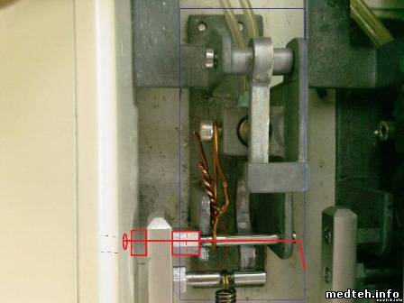

Нужна помощь в поиске детали для стомат. установки Премьер 11 верхняя подача.
На детали отломан кусок металла, в который вставляется держатель штанги верхней подачи инструмента, поэтому нужна вся деталь (отмечена прямоугольником).
Буду презнателен за любую инфу

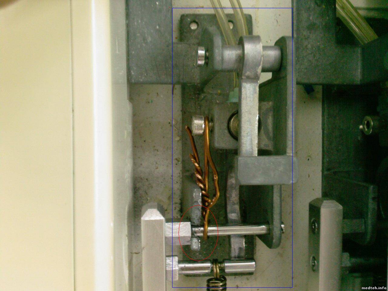

У вас сообщений: 204
Цитата (levscha)
так ты ни когда не узнаеш разрушиться она или нет...
держатель прикрепил медной проволокой(на фото видно), пока работает.
Насчет сверления доктор не рисковый, говорит лучше новую заказать.
Идея с уголком хорошая, но уголок не подлезет потому, что штанга верхней подачи вплотную подходит к держателю,
а ломать держатель уж очень опасно...
