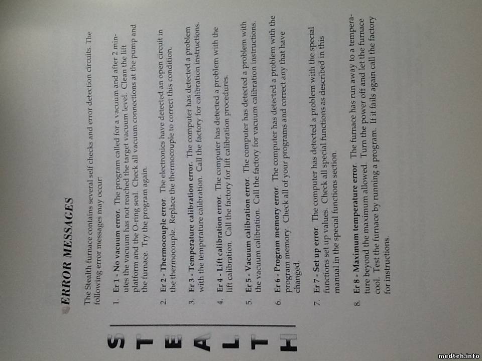

bigДата: Вторник, 30.Июл.2013, 13:22 | Сообщение # 3

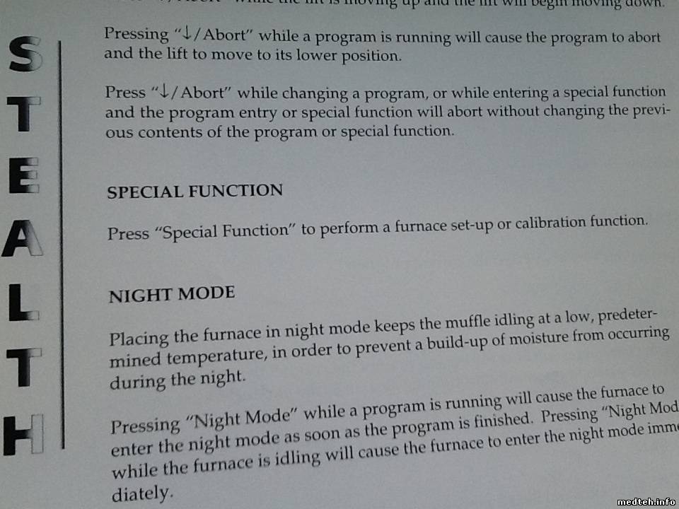

stolbovoy, а сам клапан разбирал ? Может быть там соринка/крошка от муфеля, - редкий техник пользуется функцией "Ночной режим".
А как с электропитанием клапана ?

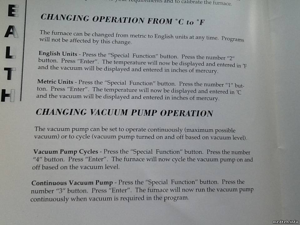

Прилагаю, на всякий случай, фотку страницы с ошибками.

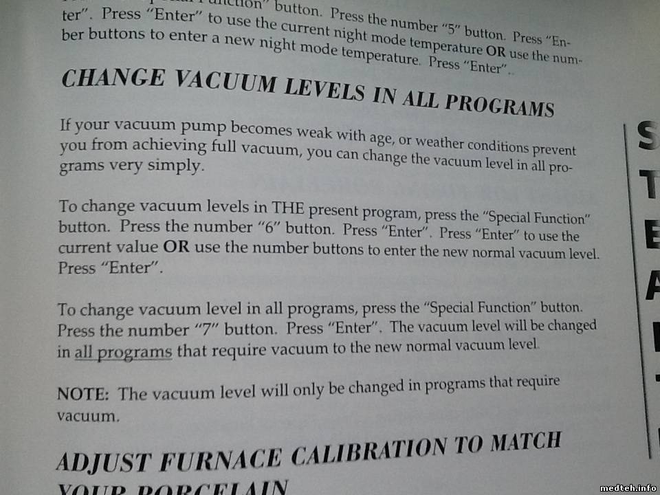

Клапан рабочий. Ошибку выбивает что нет вакуума-это естественно. Питание на нем около 10 вольт.транзистор питаня клапана целый. Тумблер как самый -самыйпоследний вариант. У кого нибудь есть мануал или кокая нибудь на нее бумажка. Интерисует кнопачка"Специльная функция"-не совсеми настройками разобрался.
bigДата: Вторник, 30.Июл.2013, 14:35 | Сообщение # 5
Вот еще фотки.
stolbovoyДата: Вторник, 30.Июл.2013, 23:17 | Сообщение # 6
Николаевка
Большое спасибо за фотки. А можно еще "8" и "9" . Послезавтра буду смотреть, потом отпишусь.
bigДата: Вторник, 30.Июл.2013, 23:45 | Сообщение # 7
Кнопки "8" и "9" в программировании участвуют только для набора температуры на дисплее.
