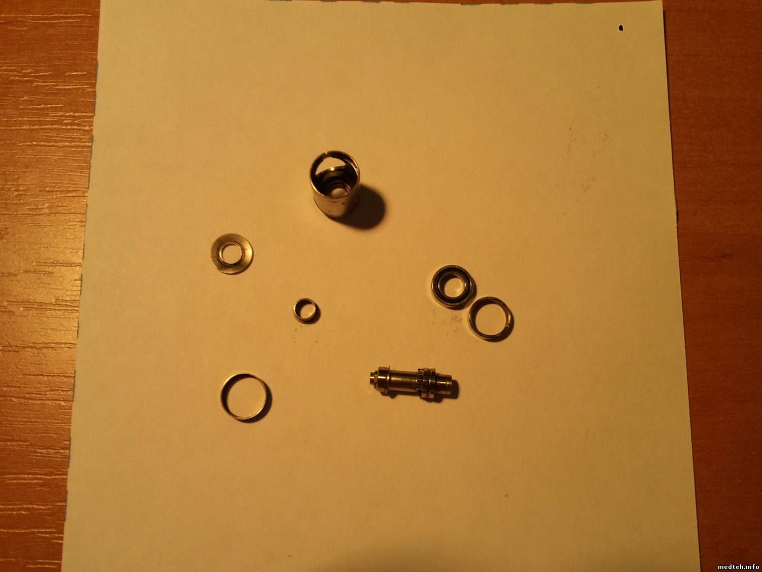

RebusДата: Понедельник, 05.Авг.2013, 19:38 | Сообщение # 9
У вас сообщений: 122
В продолжении темы, если кому интересно:
- картридж разобрать мне удалось, выход до конца блокировало кольцо в котором находилась обойма переднего подшипника
- всё разобрал, почистил, удалил остатки переднего подшипника
- осталась одна проблема... канистра не хочет залезать теперь до конца обратно в гнездо головки

если разбирал аккуратно без деформаций, всё должно войти. на сколько я вижу наружное кольцо деформировано. при расспрессовке так часто бывает. его перед запрессовкой надо аккуратно выстучать, что бы его края были прямыми(на фото видно, что деформированы). пришли фото в сборе с разных сторон.
RebusДата: Среда, 07.Авг.2013, 02:07 | Сообщение # 11
Собирать пока ещё нечего... Я жду пока подшипники новые приедут.
Я просто попытался после разбора засунуть пустую канистру обратно, а она зараза не лезет. Видимо что-то повредил...

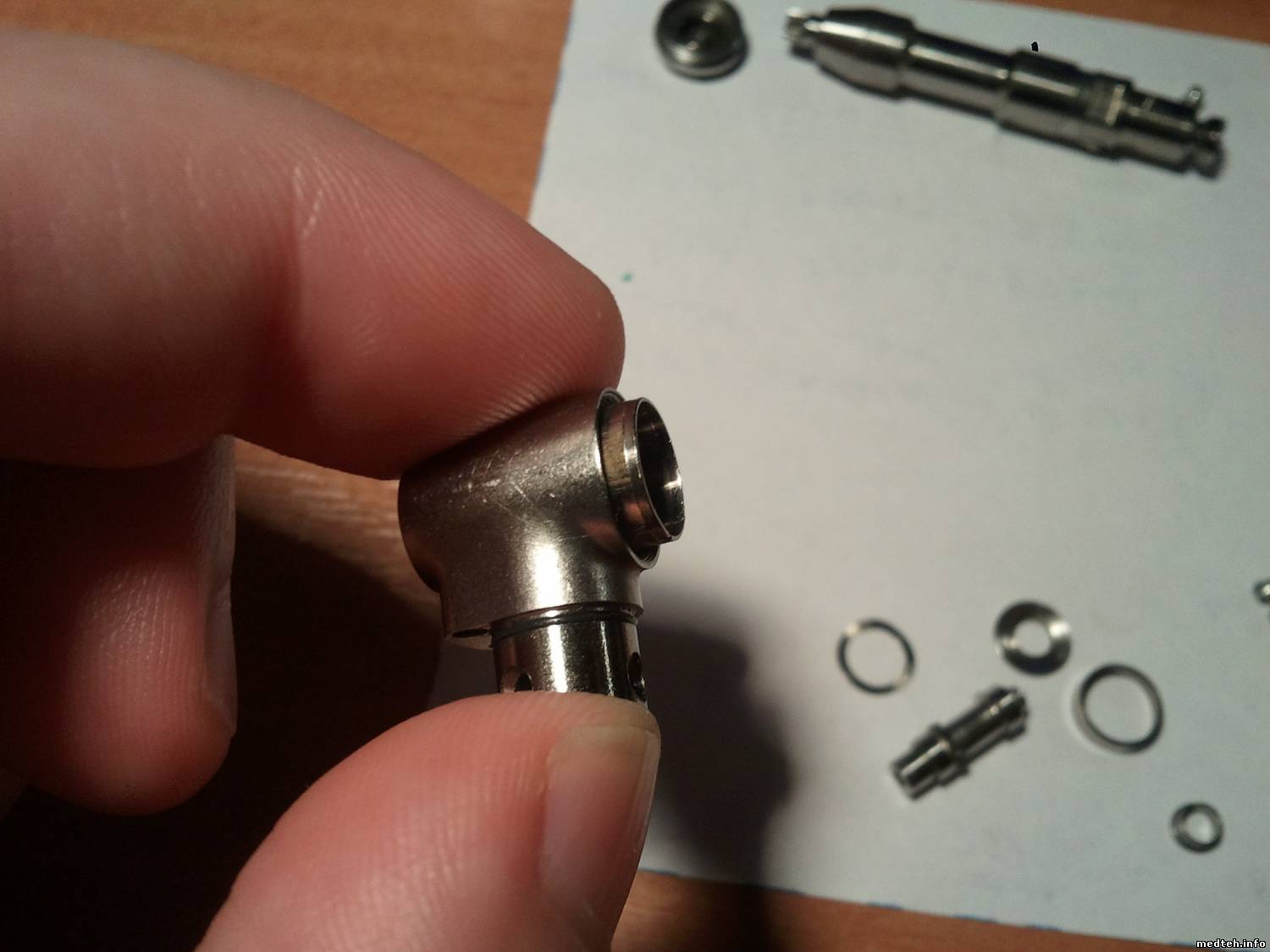

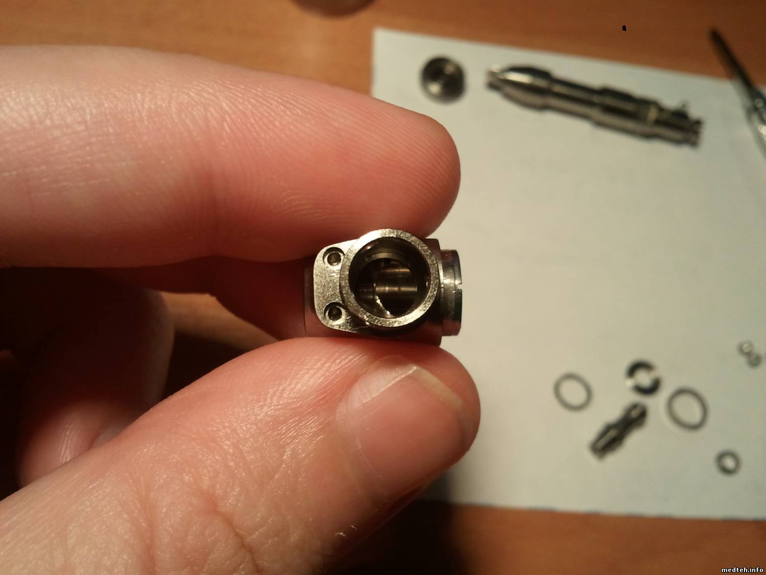

Уважаемые форумчане.
Во-первых - всех благодарю за советы и помощь!
Во-вторых - нет ни каких сомнений, что ремонт картриджей - это весьма сомнительное занятие, НО в данном случае просто "спортивный" интерес. Будет ли это потом работать и если будет, то как?
В-третьих, сфотографировал саму проблему, может кто даст какой совет.
P.S. Я уж думаю положит саму канистру в холодильник, а голову в кипящую воду. :)
Сообщение отредактировал Rebus - Среда, 07.Авг.2013, 21:56
МастерБакуДата: Среда, 07.Авг.2013, 22:14 | Сообщение # 23
Rebus, вынь гильзу , прокрути в штангеле , мож где помял. можно молоточком обстучать на руках если есть что. только мааленьким.
astraДата: Среда, 07.Авг.2013, 23:38 | Сообщение # 24
У вас сообщений: 364

My WebPage
Похоже , что остановка как-раз там, где выступ на канистре должен войти в паз внутри головки. Постарайся точно совместить.

МастерБакуДата: Среда, 07.Авг.2013, 23:47 | Сообщение # 25
деформации головки легко заметны при боковом освещении.
Сообщение отредактировал МастерБаку - Среда, 07.Авг.2013, 23:48

МастерБакуДата: Среда, 07.Авг.2013, 23:59 | Сообщение # 27
если деформация есть - надо спилить выступающее изнутри , очень осторожно угловым механическим наконечником ( так лучше видно) под лупой и узким лучом света . или сделать выправку , но не факт что уберёте выступ полностью.
