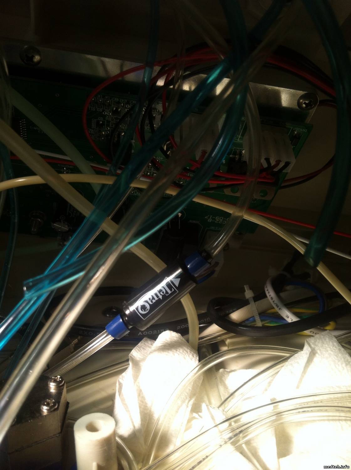

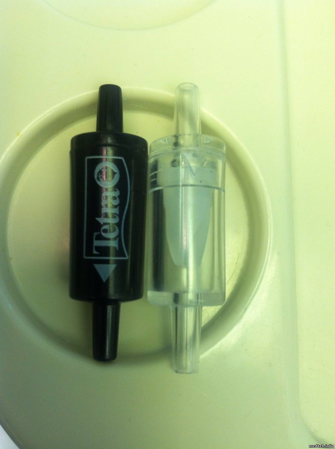

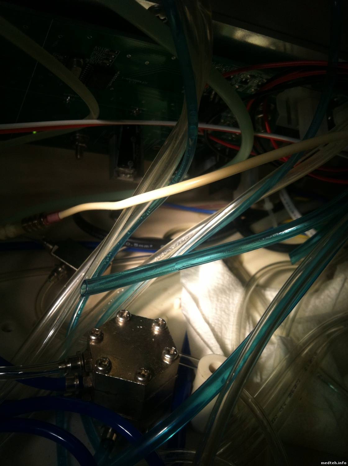

bigДата: Среда, 26.Фев.2014, 13:46 | Сообщение # 17
Насчет обратного клапана. Можно использовать те, что продаются в зоомагазинах для аквариумного компрессора (фото 1).

Фото 2 - сода в шланге китайской установки.
Фото 3 - шланг после апгрейта.
