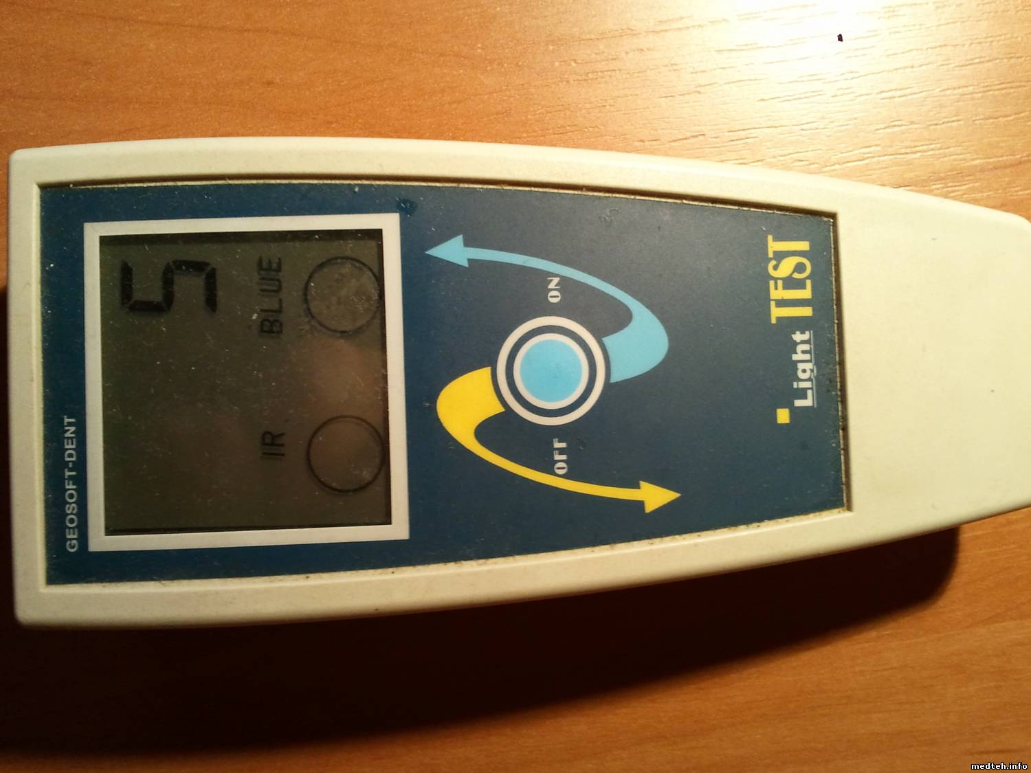

Такой вам нужен?
mutaborДата: Четверг, 08.Авг.2013, 23:30 | Сообщение # 3
У вас сообщений: 204
Да, как раз такой выпускал Геософт.

любой с датчиком освещенности на андроиде. но как вы проверите спектр измерения ? но думаю лучше измерять камерой через светофильтры и что-нибудь сделать с мощностью
Прибор "Light-Test" предназначен для оценки плотности светового потока стоматологических фотоактиваторов с галогенным источником света (галогенных ламп), а также с источником света на основе диодов (LED) в диапазоне рабочего синего света и в паразитном (тепловом) спектре

По этой ссылке даже цена есть 3 990,00р
Прибор измеряет абсолютные значения плотности светового потока галогенных ламп в спектральном диапазоне синего света 400-520 нм и относительные значения (приведенные к спектру излучения галогенных источников) — для светодиодных ламп, что позволяет сравнивать и оценивать эффективность применения фотоактиваторов с тем или иным источником света.
