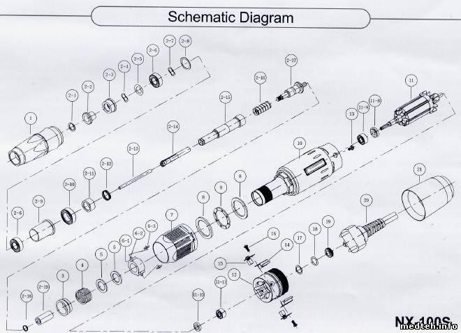

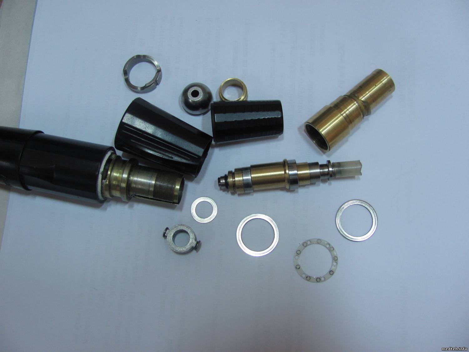

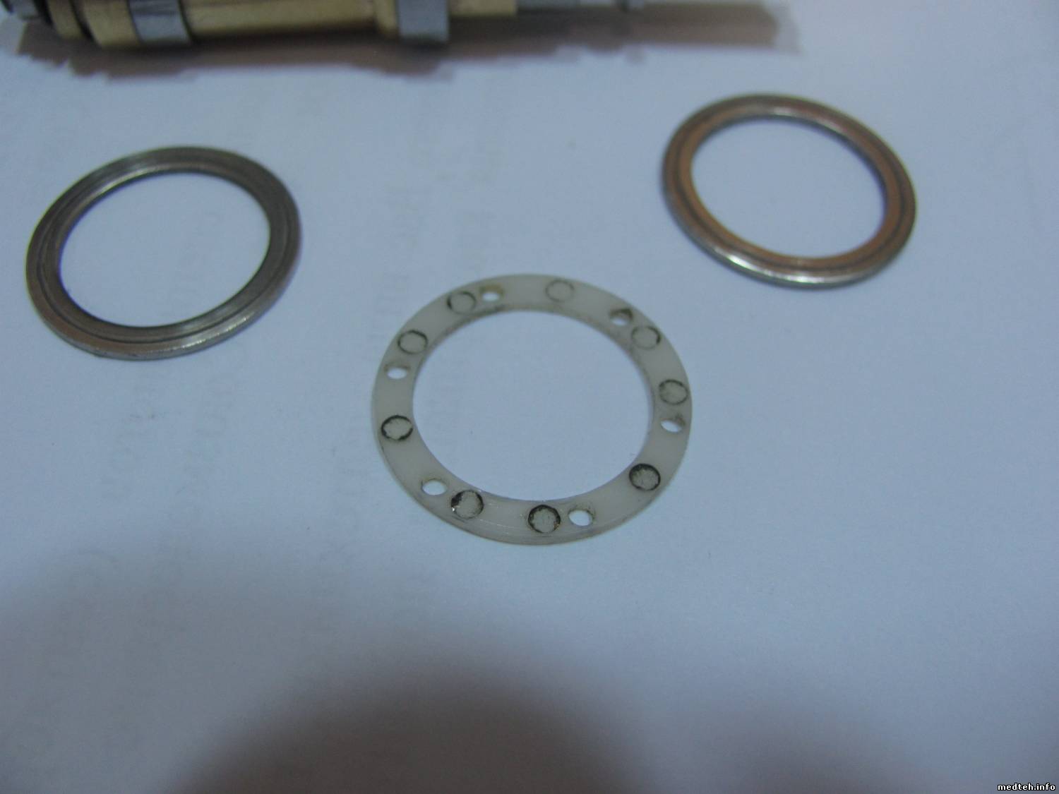

... нужна схема сборки. И ещё на опорном подшипнике выскочили и растерялись шарики, что делать?
МастерБакуДата: Понедельник, 12.Авг.2013, 09:46 | Сообщение # 2
Цитата (yblod5)
...нужна схема
- а поискать ?
подбери похожие из подшипников
yblod5Дата: Понедельник, 12.Авг.2013, 13:45 | Сообщение # 3
У вас сообщений: 791
Сервис-инженер
... спасибо, полагаю можно обойтись и без шариков, растеряются опять, хотя можно их капельками силикона с двух сторон зафиксировать и боковые кольца об магнит потереть, проще ещё одну шайбу из фторопласта втулить. А вот с регулировкой выхода цанги придётся повозится.

с регулировкой выхода цанги придётся повозиться
А что там возиться, подобрал толщину шайб, (поз. 5, 6) и правильно поставить поз. 6-1. bye2
Yulana34Дата: Среда, 14.Авг.2013, 21:56 | Сообщение # 5
Мастер Баку прав лучше подобрать а то потом открываться будет туго, а вообще то они там довольно плотненько сидят, это надо было постараться растерять
Зайди к веллерам / велосервис / закажи через Вологодский подшипниковый- везде даже шарики отдельно продают
andrew2709Дата: Четверг, 15.Авг.2013, 14:25 | Сообщение # 8
У вас сообщений: 149
инженер по медоборудованию
yblod5, напиши диаметр шариков-у меня есть если надо, могу выслать
goscha-belДата: Четверг, 15.Авг.2013, 17:56 | Сообщение # 9
yblod5 подбери шарики от подшипников наконечников и не жди никаких посылок. Они там чисто для "мягкости" поворота фиксатора цанги.
