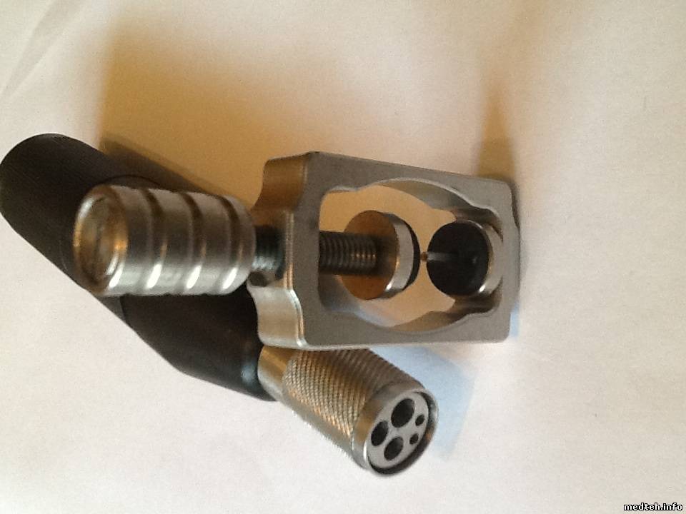

bigДата: Четверг, 12.Сен.2013, 13:21 | Сообщение # 35
levscha, настоятельно рекомендую купить израильскую приспособу ( см. фото ) для промывки много-точечных спреев ( по очереди ), и не только...

bigДата: Пятница, 13.Сен.2013, 01:37 | Сообщение # 37
Видел в каталоге и на стенде на выставке у них.
Вообще-то, делают в Израиле. В США продает та фирма, у которой берет прессы знакомый тебе Евсеенко. Может быть, у него тоже есть.
Если не получается промыть водой, - использую Cillit. Если боремся с кальцием, можно попросить у врача протравку и сделать растворчик.
