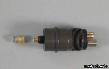

Нужен квалифицированный совет, по такому вопросу:
У нас в клинике часть врачей перешли на NSK, главное у всех одинаковые наконечники и соответственно переходники одни и те же...
У тех кто первыми начал пользоваться начали тускнеть светодиоды. После наведения справок, мне сказали, что светодиоды в данных переходниках достаточно "чувствительные и привередливые".
Вопрос - может кто знает какие рабочие параметры у данных светодиодов?

RebusДата: Суббота, 24.Авг.2013, 21:28 | Сообщение # 3
У вас сообщений: 122
Цитата (МастерБаку)
не нашёл такое у нск , очевидно очередная китайская поделка и соответственное качество
Ээмн, видимо плохо искали... Если вы про фото то что я вставил, так это я его взял из сервисного мануала NSK ( взял что ближе под рукой оказалось, там всё одно и тоже ).
Цитата (МастерБаку)
лед тускнеет при превышении тока. проверь напряжение
Померил - ~3.5 вольта... По идее он вообще должен был сразу сгореть.

МастерБакуДата: Суббота, 24.Авг.2013, 21:32 | Сообщение # 4
сто раз такой видел , но не было повода разбирать. мне 2.8 больше нравится blush
RebusДата: Суббота, 24.Авг.2013, 21:45 | Сообщение # 5
Да, 2.8/2.5 вольт подошло бы наверно больше, но замучаешься так под каждого менять...
Сообщение отредактировал Rebus - Суббота, 24.Авг.2013, 21:45
