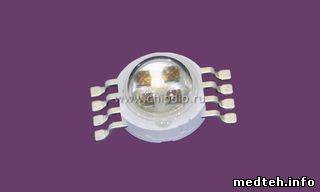

Слабое свечение ,примерно в треть своей мошности. В самом рабочем светодиоде ярко горит только одна секция, остальные очень слабо ,одна не горит совсем.У кого был опыт замены самого светодиода-подскажите где приобретали и нормально ли напряжение 8,8 В на нем при включении лампы?

Удалось починить ,путем замены на BL-HP8EUBCL.

сгорел светодиод у полимеризационной лампы BLUE LEX модель LD- 110. под линзой видно два кристала. Где можно приорести?

Из документации на лампу:
-Мощность светодиода – 7,5Вт
Измерьте напряжение на неисправном светодиоде-получите второй параметр.
Цвет свечения -синий.
Самый сложный -конструктив,станет ли аналог в корпус.
К примеру:
BL-HP15EUBC-10W My WebPage
типовое напряжение 11в
Nick_OДата: Суббота, 30.Ноя.2013, 17:29 | Сообщение # 8

Спасибо Solo46, также починил Mini LED путем замены родного светодиода на BL-HP8EUBCL. Конечно, не совсем идеально подходит, но ставить можно, плюс - разница в стоимости, 600руб. против 2500, где-то около того. Отдал врачам на тестирование, посмотрим сколько проработает, а там, если опыт будет удачным, то еще 4 лампы ждут ремонта.

Nick_O а габаритные размеры его можно? На сайте не нашёл! unknown
По габаритам - так уж не сравнивал, но чуть больше по высоте и по диаметру, пришлось обтачивать лишнее в отражателе лампы.

Мне на другую лампу, поэтому хочу перед заказом, узнать габариты. blush

Посмотри размеры LXHL-PR03 от Lumileds, и чуть прибавь в размерах - по высоте 1-2мм, 1-2мм диаметр. Еще надо учитывать, что там по четыре выводов с каждой стороны. Только что открыл описание на данный светодиод, есть же там габаритные размеры, только высоты не увидел.

высота-6.1мм,длинна с "лапами"-14.5 мм,без "лап" -7.5, диаметр-9.5мм
