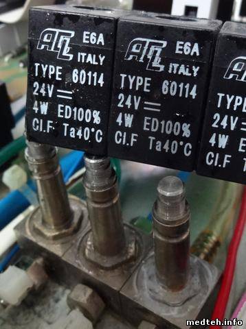

Нужен Клапан электромагнитный включения воды (нужен сам клапан без электромагнита) на GALBIATI-FOX, не подскажите, где его можно купить или чем заменить? вот нашел здесь http://www.rossa-med.ru/pages/product.php?index=401035 , но не знаю подойдет ли сам клапан?, а так же не могу найти схему на это чудо?

goscha-belДата: Суббота, 07.Сен.2013, 15:42 | Сообщение # 2
А что с ним? Зачем менять, может просто сделать профилактику? А если хотите менять, поставьте любого "китайца" для воды, (без сброса, например: наполнение стакана, или смыв плевашки), от ФЭД-стома или Медтехники С-Пб, и не создавайте себе "головняк". bye2

chsnДата: Суббота, 07.Сен.2013, 16:44 | Сообщение # 3
не держит воду, пропускает, менял на соседние не лечится, все равно капает, а где эти

goscha-belДата: Суббота, 07.Сен.2013, 17:46 | Сообщение # 6
Это как понять? На другом месте он тоже подтекает? Так разберите и почистите, там нет ничего сложного, может где соринка попала.
chsnДата: Суббота, 07.Сен.2013, 18:29 | Сообщение # 7
Да нет, в том то и дело, сам думал, разобрал прочистил, а толку нет, пробовал пружинкой поджать и кирдык не хочет открываться, замучился, решил на новый заменить.

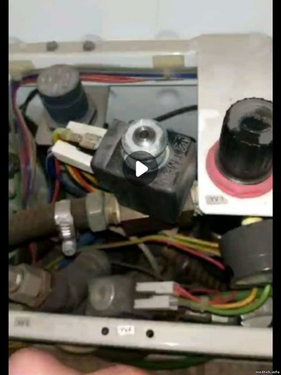

GansterДата: Четверг, 11.Фев.2021, 23:08 | Сообщение # 33
У вас сообщений: 124
нет
Запорож
Вопрос задам в этой теме. Подскажите, как такой клапан разобрать почистить?
Установка не использовалась год до этого всё работало.
Позавчера включил, а из клапана сифонит воздух.
