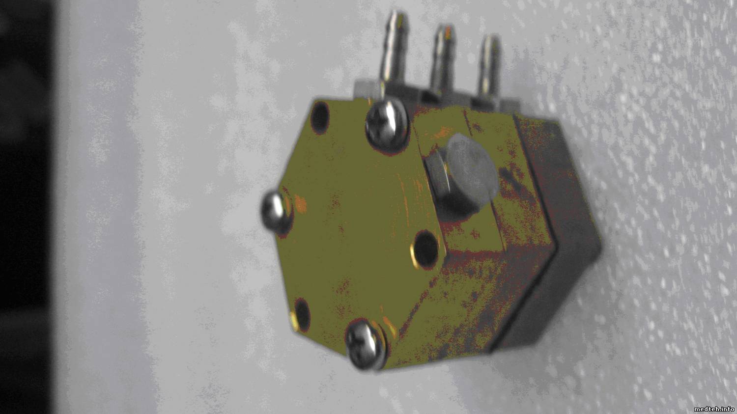

Проще всего установить скалер вместо выхода на пневмоинструмент.
В линию рабочего воздуха включается пневмоэлектровключатель, воздух спрея глушится.
Инструкцию к скалеру читали ?
Много писать здесь не любят. Если сфотографируете внутренности стола,- найдутся желающие "тыкнуть пальцем" в нужную трубку или разъем.

Здравствуйте . Если ставить в свободное гнездо я так понимаю мне понадобятся следующие вещи:
http://www.fed-stom.ru/image/cache/data/%D0%B7%D0%B0%D0%BF%D1%87%D0%B0%D1%81%D1%82%D0%B8/%D0%B7%D0%B0%D0%BF%D1%87%D0%B0%D1%81%D1%82%D0%B8%20%D0%B4%D0%B8%D0%BC/LO161%20%D0%B2%D0%B5%D1%81%200%D1%8E03%D0%BA%D0%B3-250x250.JPG
или лучше такую
http://www.fed-stom.ru/image/cache/data/%D0%B7%D0%B0%D0%BF%D1%87%D0%B0%D1%81%D1%82%D0%B8/%D0%B7%D0%B0%D0%BF%D1%87%D0%B0%D1%81%D1%82%D0%B8%20%D0%B4%D0%B8%D0%BC/LO150%20%D0%B2%D0%B5%D1%81%200%D1%8E06%D0%BA%D0%B3-250x250.JPG
затем еще
http://www.fed-stom.ru/image/cache/data/%D0%B7%D0%B0%D0%BF%D1%87%D0%B0%D1%81%D1%82%D0%B8/cx198-250x250.png
для врезки
http://www.fed-stom.ru/image/cache/data/%D0%B7%D0%B0%D0%BF%D1%87%D0%B0%D1%81%D1%82%D0%B8/cx169-250x250.jpg
В инструкции к скалеру я единственное не понял для чего
12-13 Pneumatic switch. Подскажите плиз, что за пневмо переключатель и куда его цеплять.

http://www.fed-stom.ru/image....250.png -это и есть пневмо переключатель, а точнее пневмовключатель, и включает он сам электроблок скалера, только тогда когда надавишь на педаль. Тот воздух, который раньше шёл на наконечник, на место которого ты установишь скалер, нужно направить на этот пневмовключатель. А воду в наконечник скалера. Это один из вариантов того случая, когда ты используешь скалер вместо демонтированного с какого-либо места штатный инструмент вместе со шлангом.

gan3791, второй из поста #15 клапан - это из педали. Здесь не нужен.
Остальное - пригодиться. Но есть нюанс. Клапан гнезда ( первый ) нужен нормально открытый. Т.е. при снятом скалере и нажатой педали через него должен проходить рабочий воздух. Далее этот воздух идет на пневмо-электровключатель ( третий ) и на реле включения воды ( см. вложенное фото ). Электричество коммутируем по инструкции.
МастерБакуДата: Пятница, 20.Сен.2013, 15:57 | Сообщение # 19

Инструкция к скалеру
http://www.fordent.ru/upload/iblock/ae4/ae47033eeccca4852966f907a04a02f2.pdf
Описание скалера с видео
http://www.fordent.ru/catalog/321/801/
Если я Вас правильно понял
10-11 это на воду
12-13 пневмо-электровключатель
