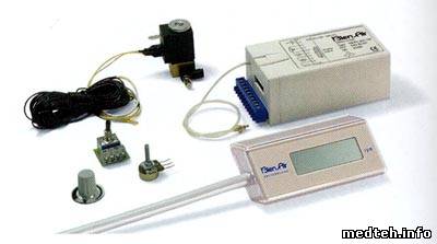

..предстоит впервые смонтировать. Почитав инструкцию http://ddm-service.ru/instruction/2100016-RUS_11_06_plmp.pdf не понял про потенциометр, мож кто разъяснит подробней? Вообще-то втыкал за неимением, с логарифмической зависимостью переменный резистор с линейной и даже обратно-логарифмической в различные виды техники. В данной инструкции, на этом заострили внимание. Любопытно. Не ясно его предназначение в этом наборе к "цифровой системе управления для микромоторов". Есть-ли у кого мануал с монтажом в установку?
МастерБакуДата: Четверг, 12.Сен.2013, 09:17 | Сообщение # 2
При эксплуатации логарифмического потенциометра невозможно пользоваться прибором управления
имеется в виду что потенциометр - логарифмический , и штатные органы(кнопки ) регулировки инструмента на установке не управляют мм , т.е. изделие не интегрируется с установкой.
т.е. здесь применён шим метод управления мм .
куда более ? у вас всё есть ! удачи !

словоблудие в тех. описании, сбивает с толку. Я понимаю логарифмический потенциометр - это переменный резистор с нелинейной зависимостью сопротивления от угла поворота. В приборе есть переключатель, если вдруг у меня окажется подходящий резистор с линейной зависимостью. Так как понимать что При эксплуатации логарифмического потенциометра невозможно пользоваться прибором управления , то что прибор с стом. установкой не связан, понятно.

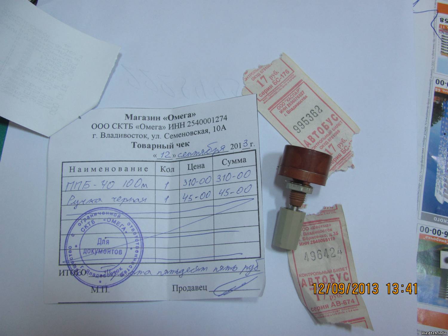

... уже точно убедился что потенциометр не на 10 Ом как в описании , а на 10 КОм, гавнюки, целых 400 руб. потратил чтоб купить ППБ-40 (военный со старых запасов видать)с ручкой, назад не берут-паяный. http://www.youtube.com/watch?v=V8EnAJoh3hU

комплект- разукомплектован, на складе бардак... поеду в понедельник устанавливать, аж за 300 вёрст

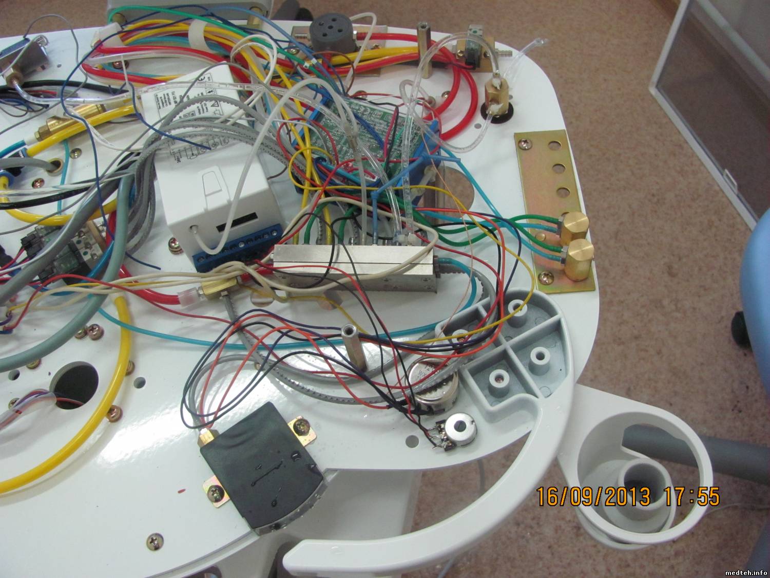

...сделал, сдал, вроде довольны, работает. Одно лично мне не нравится: регулировка оборотов вручную, так как при нажатии педали, воздух на датчик давления в электронном устройстве управления микромотором, который вместе с потенциометром задают обороты, с ноги не регулируются. Хотя в установке предусмотрены разъёмы для встраивания роднофирменного микромотора, где верно эта функция ( регулировка с ноги) существует, разбираться у меня не было времени и желания, командировка, автобусы редко. Поскольку клиенту при приобретении это не разъясняли, вот и приходится инженеру "стыковать и сращивать" то что купилось. Простор для творчества и мозгов! Но это есть неправильно и глупо.

скорее в педали микрик (микровыключатель), потому как от неё шёл тонковастый для трубок кабель. Может как опция, чтоб педаль регулировала, вмонтироваться потециометр, не вскрывал.
