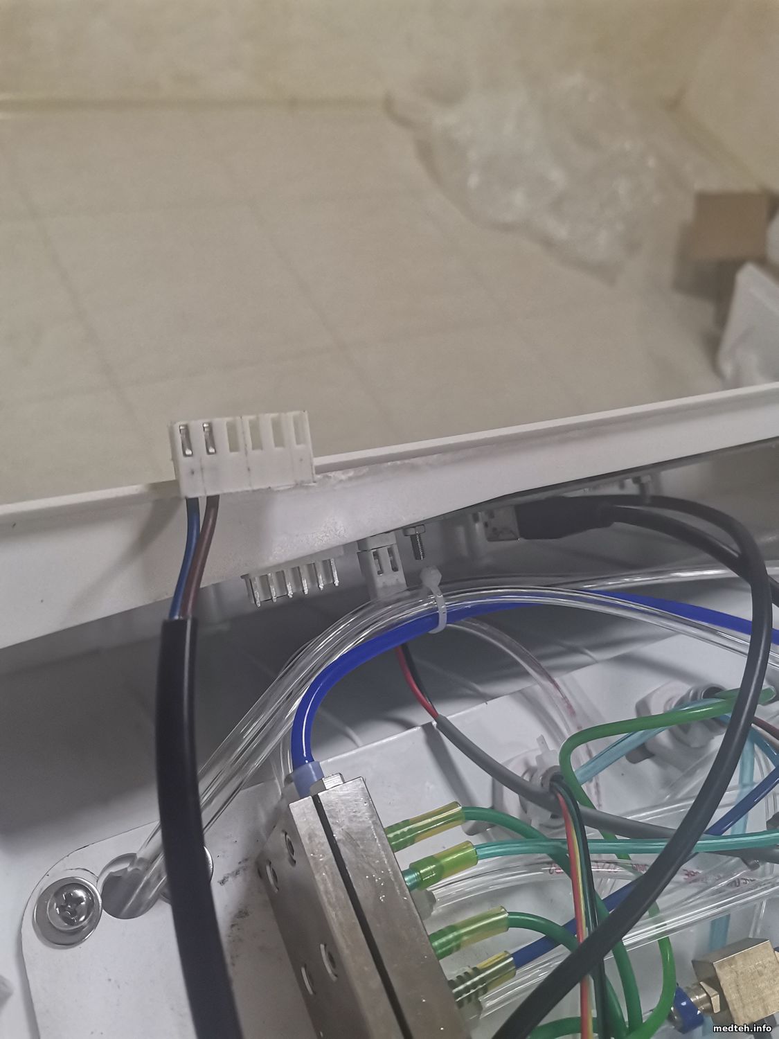

Здравствуйте, товарищи!
Обращаюсь с просьбой. Я врач. Сам собрал установку AY-A 1000 (прошу не кидать тапками. У нас есть только одна фирма, занимающаяся обслуживанием такого оборудования. Поругались с ними).
Вопрос вот в чём: не могу найти куда подключается питание рабочего стола врача. Есть три провода. Коричневый, синий и земля, а куда они подключаются не могу найти. Интуитивно понимаю, что должны идти к панели управления, но куда их вставлять в разъём не знаю (фото 2).
И второй вопрос: куда присоединяется шланг подачи воды для наливалки стакана?
Шланг из плевательницы торчит, но ни одного разъёма для его соединения я не нашёл.
Yulana34Дата: Пятница, 21.Июл.2023, 07:15 | Сообщение # 45
У вас сообщений: 2578
На разъеме платы есть надпись АС-24V, вот туда и вставляйте.

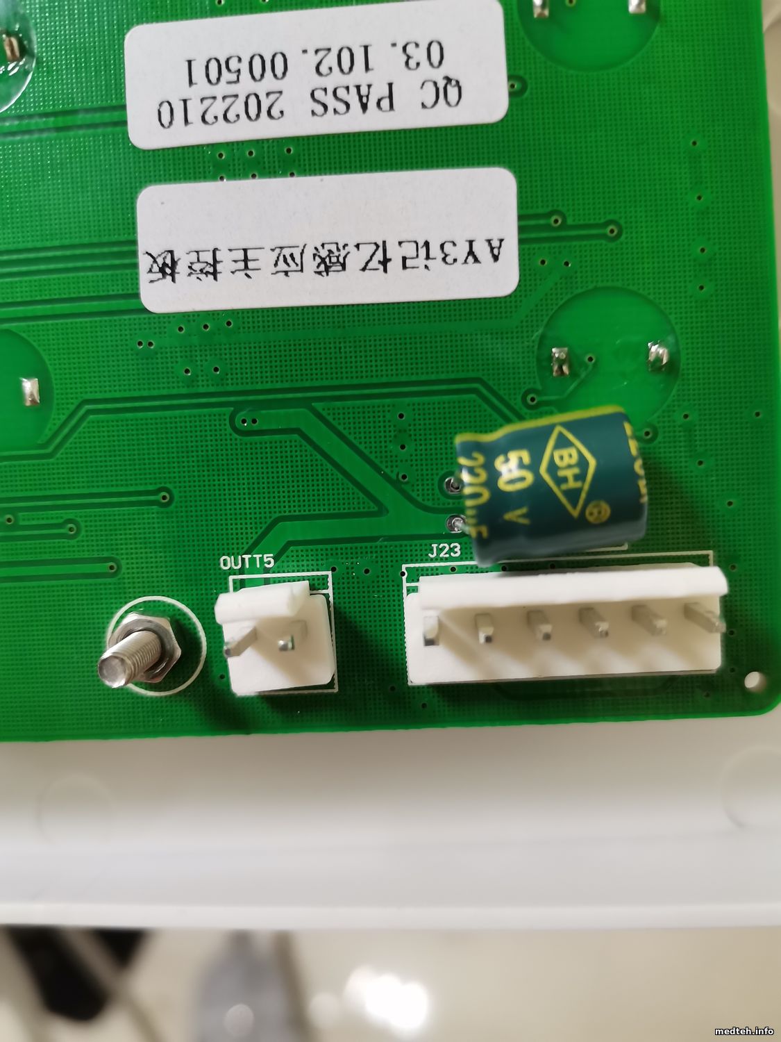

goscha-belДата: Пятница, 21.Июл.2023, 20:18 | Сообщение # 47
Цитата a1lan ()
Пристально поискал маркировку АС 24. Её нигде нет. blush
Фото разъёма платы управления в студию! Крупным планом (чтобы конкретно Вам показать).
А вообще, насколько помню, это два крайние гнёзда на 6-ти контактной колодке ( фото 8666574.jpg).
Да и напряжение там переменное, так что полярность значения не имеет. bye2

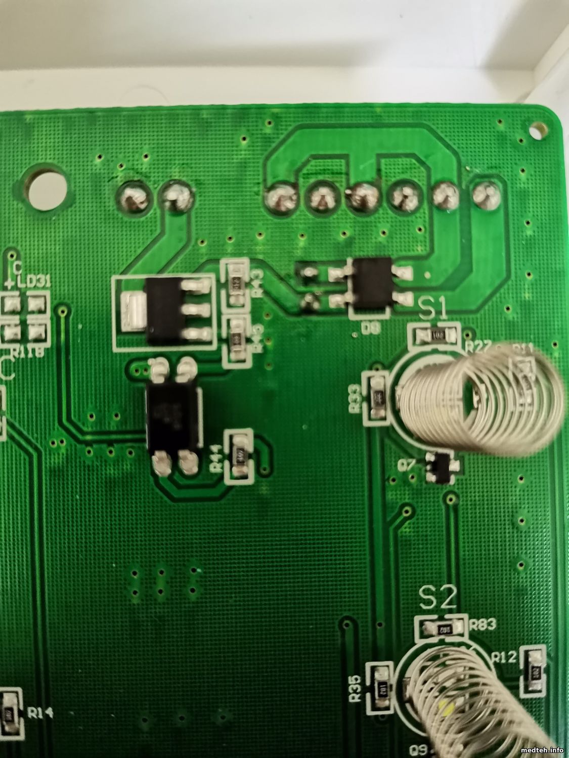

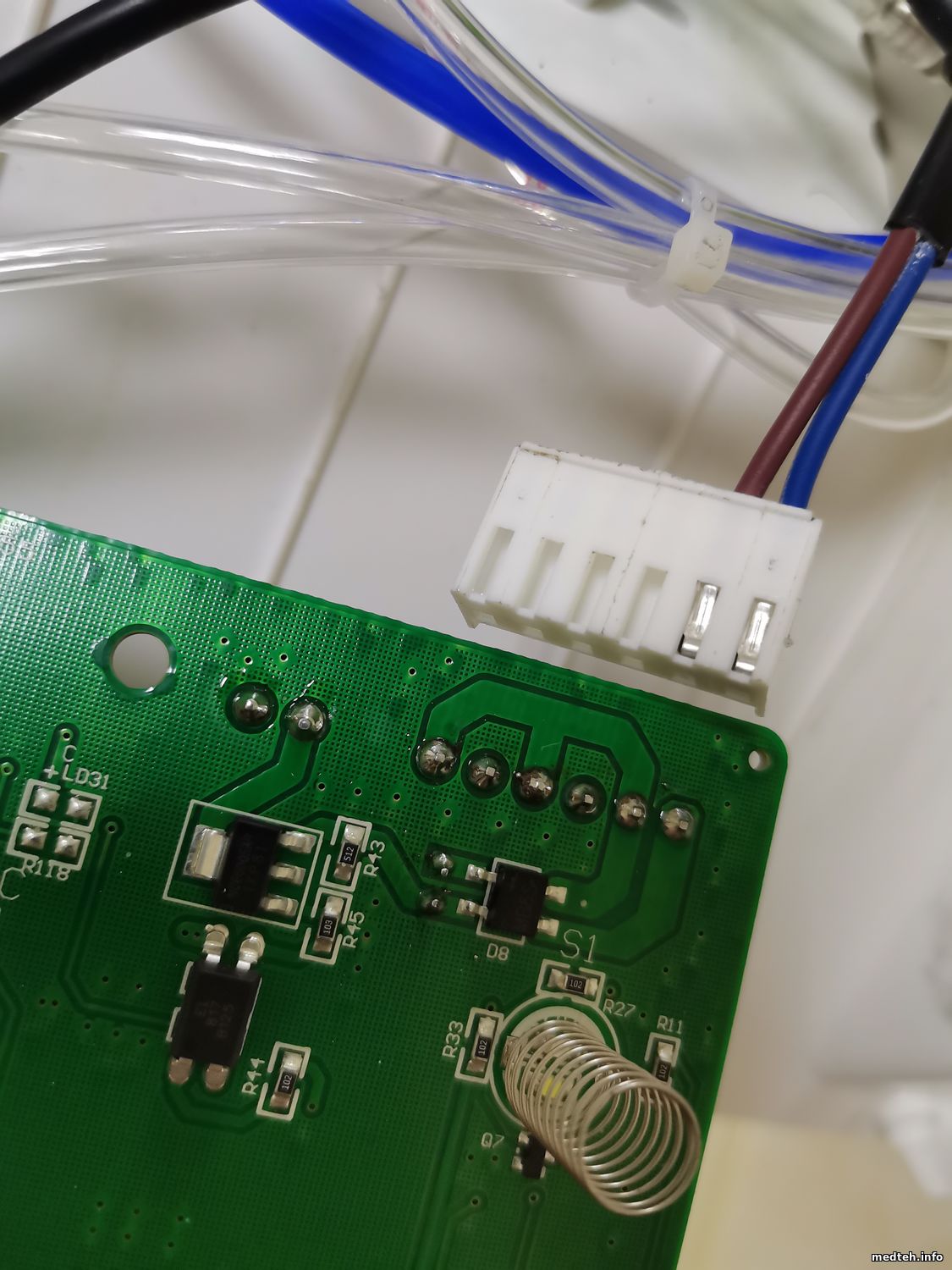

Вот. Подробнее, думаю, ни у кого не получится. Я даже снял панель, чтобы было видно дорожки платы (заодно и флюс отмою, а то так похабно припаяли ...).
Думаю, что на 4-ю и 6-ю ножки без разницы должен идти коричневый провод, а на 3-ю или 5-ю синий и тоже, по-моему, без разницы.
Сообщение отредактировал a1lan - Суббота, 22.Июл.2023, 01:00
goscha-belДата: Воскресенье, 23.Июл.2023, 08:53 | Сообщение # 49
Да, Вы правы, все три пары соединены в параллель, поэтому не имеет значения куда подсоединить приходящие в столик 24 В на 5-6, или 3-4.
Я написал на 5-6, потому, что так привычнее, тем более встречал подписанный разъём. Что же касается куда синий, куда коричневый, то это значения не имеет, т.к. там "переменка". Если Вам нравится, то пусть будет как Вы написали.
