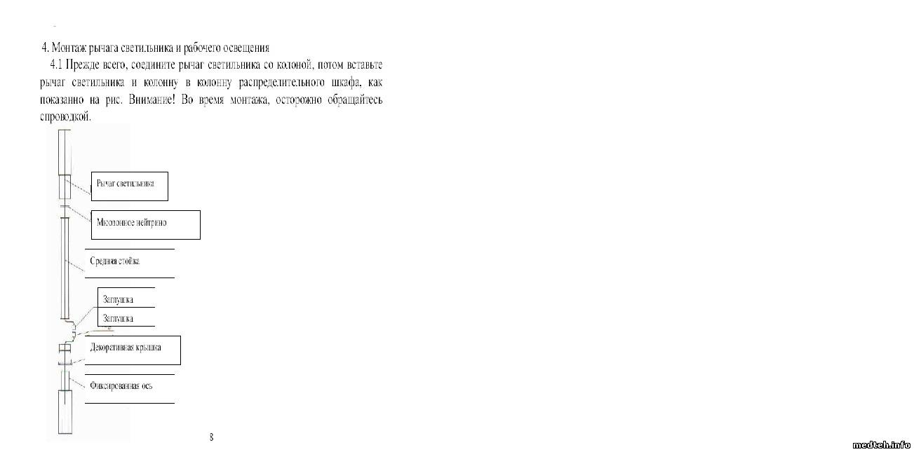

Я думаю где то в поворотных узлах что то обрывается
...подозреваю, мюозонное нейтрино аннигилирует смотри схему "Монтаж рычага светильника и рабочего освещения" на стр. №8 в http://www.medteh.info/go?http....go?http

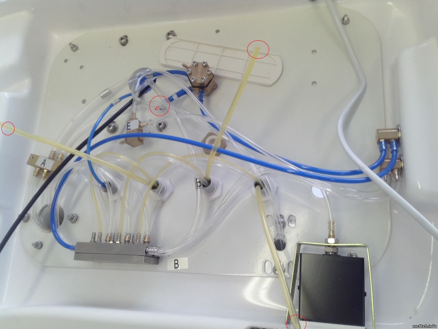

Прошу помощи: привезли стоматологическую установку Mercury A1000, произвожу монтаж.
До этого монтаж стоматустановок не проводил.
В основном всё собрал, на некоторых шлангах и штекерах стояли маркировки что-куда, но, видимо, при транспортировке часть из них потерялось и, собственно, прошу помощи в их распределении.
В пульт все шланги и кабели завёл, осталось подключить 4-е шланга. На одном сохранилась маркировка "С", но слетела с места подключению и три шланга, идущие от каждого микромотора.
И хотел узнать, есть ли ещё какие особенности по монтажу данной стоматустановки?

Nosferatuz три жёлтые трубки - это "обратка" пневмовыходов, их нужно вставить в бутылочку сбора масла, (прикручена под столиком = большая гайка напротив среднего шланга). Я не увидел на Вашем фото подключение управляющего воздуха на клапан воды, (латунный шестигранник, верхний штуцер). И ещё хотелось бы более чёткие и подробные фото, (плохо видно, тем более что трубки прозрачные).

goscha-bel, большое спасибо за помощь, подключение управляющего воздуха на клапан воды и был недостающий шланг, все запустил, все работает.
