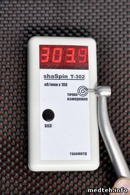

miha01Дата: Четверг, 19.Сен.2013, 22:58 | Сообщение # 48
У вас сообщений: 343
ярославль
Не успел сегодня... Завтра. Я пришлю фотографию тахометра. Датчик считывает скорость вращения магнитного бора. Очень удобная вещь. Я как экспресс тест использую на вызовах.
МастерБакуДата: Пятница, 20.Сен.2013, 09:16 | Сообщение # 49
для чего ?
мне хватает измерить давление и проверить состояние ротора.

miha01Дата: Пятница, 20.Сен.2013, 15:47 | Сообщение # 51
ярославль
с тахометром манометр не нужен(так сказать для ленивых). в идеале ставлю nskвский манометр(с 4 манометрами) и тахометр. Очень показательно для врачей. Всё очевидно.

МастерБакуДата: Пятница, 20.Сен.2013, 17:13 | Сообщение # 56
shok где взял !? сколько ?
МастерБакуДата: Пятница, 20.Сен.2013, 17:17 | Сообщение # 57
нужен ,

miha01Дата: Пятница, 20.Сен.2013, 17:28 | Сообщение # 60
ярославль
Цитата (МастерБаку)
нужен
Если очень тороплюсь и экспресс диагностика "вприципе" вполне хватает показать, что работает установка правильно или нет. Не всегда манометр под рукой. А тахометр у меня всегда с собой. Стоит 15000.
