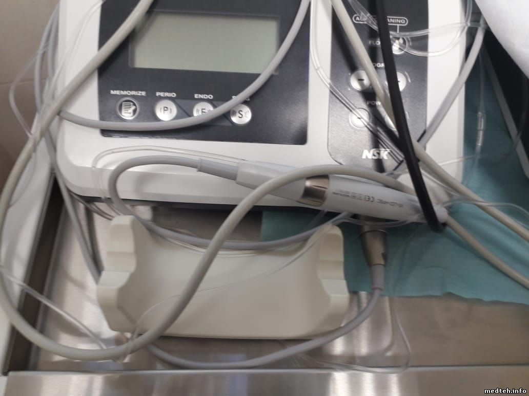

Ультразвуковая хирургическая система (пьезохирургический аппарат) VarioSurg от компании NSK (Nakanishi Inc., Япония) для костной хирургии, синус-лифтинга, периодонтальной хирургии, эндодонтической хирургии и ортодонтии.
При нажатиии педали вибрация насадки работает и струя воды идёт. При последующем нажатии педали появляется ошибка код E2. Проверил контакт наконечник со шнуром, насадка тоже закручивается до щелчка. Подскажите, дайте совет.
МастерБакуДата: Четверг, 19.Сен.2013, 10:21 | Сообщение # 2
По описанию ошибки в паспорте - дефект в наконечнике, очевидно его уронили с насадкой (лучше ронять без насадки biggrin ) замена, проверить заменой с подобного рабочего.
techniksДата: Четверг, 19.Сен.2013, 13:49 | Сообщение # 3
У вас сообщений: 255
Единственное, при работе вибрация насадки слабая. Возможна ли проблема в контактах в шнуре?

но это не меняет диагноз , даже утверждает его . прежде чем заказывать новый проверьте наконечником от любого(?) скалера. имхо можно.
techniksДата: Среда, 25.Сен.2013, 23:34 | Сообщение # 5
Спасибо большое всем. Проблема оказалась в контактах наконечника biggrin good
