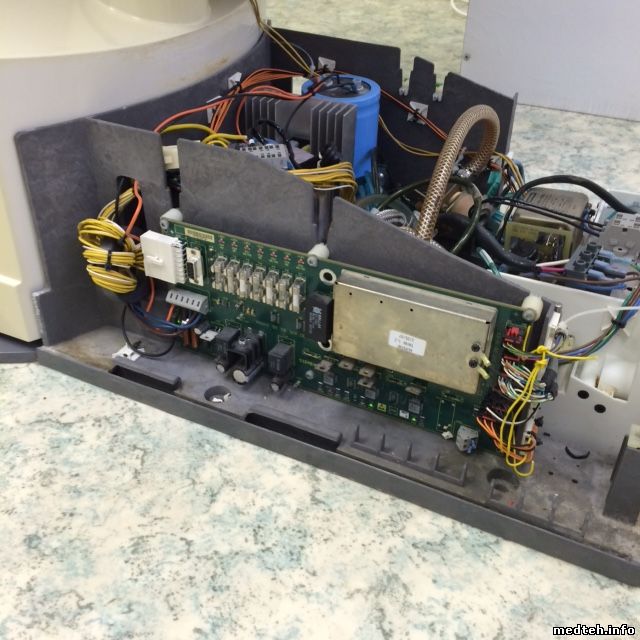

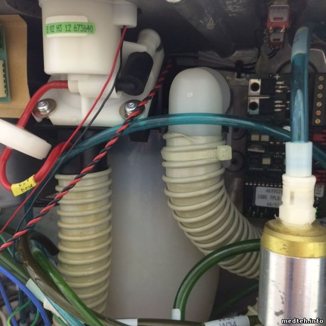

gigart, сфотографируйте ваш сепаратор , особенно те места откуда провода идут. и плату.
gigartДата: Пятница, 19.Июн.2015, 17:20 | Сообщение # 24
У вас сообщений: 42
сервис инженер
Надым
фото сепаратора будет завтра,а плату выкладываю.

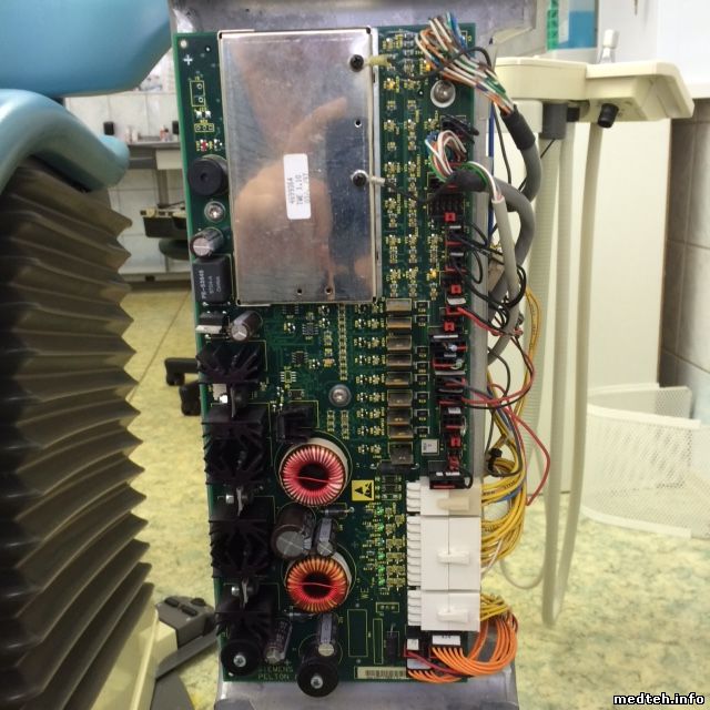

gigartДата: Суббота, 20.Июн.2015, 15:30 | Сообщение # 25
У вас сообщений: 42
сервис инженер
Надым
Доброго дня коллеги-это моя головная боль!

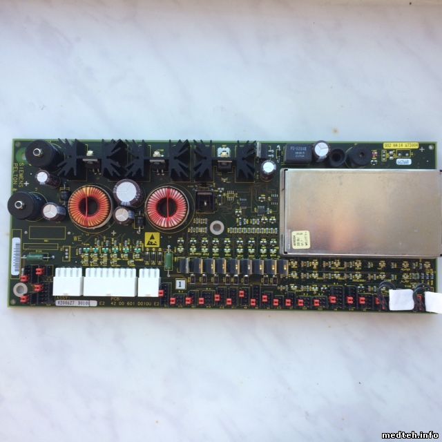

gigartДата: Суббота, 20.Июн.2015, 15:33 | Сообщение # 26
У вас сообщений: 42
сервис инженер
Надым
Ее потроха-
МастерБакуДата: Суббота, 20.Июн.2015, 15:39 | Сообщение # 27
