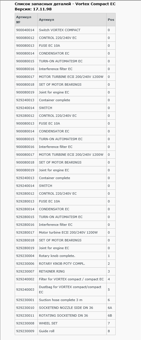

Друзья сломался пылесос Vortex compact 2L с EC двигателем .в плате управления пробила pic 16f627 коротит по питанию. на фирме запросили 25000 за плату.Посоветуйте как выйти из ситуации

Vortex compact - выпускает RENFERT (Германия) их сайт http://www.renfert.com/24190/Renfert/0/catalog.aspx - есть сервис - ушло 5 минут времени на поиск - дают 3-и года гарантии и 10-ть лет на поставку запчастей

Эту модель RENFERT уже не выпускает , но гарантирует поставку запчастей - в России всего три дилера этой компании и на их сайтах нет информации по авторезированному ремонту вашего пылесоса - скорее всего они его отправят на ремонт в Германию , плюс свой интерес - что вы и сами можете сделать . Всё что нужно - из артикула 29280000 выбрать номер вашей платы и заполнить заявку - форма на сайте производителя
