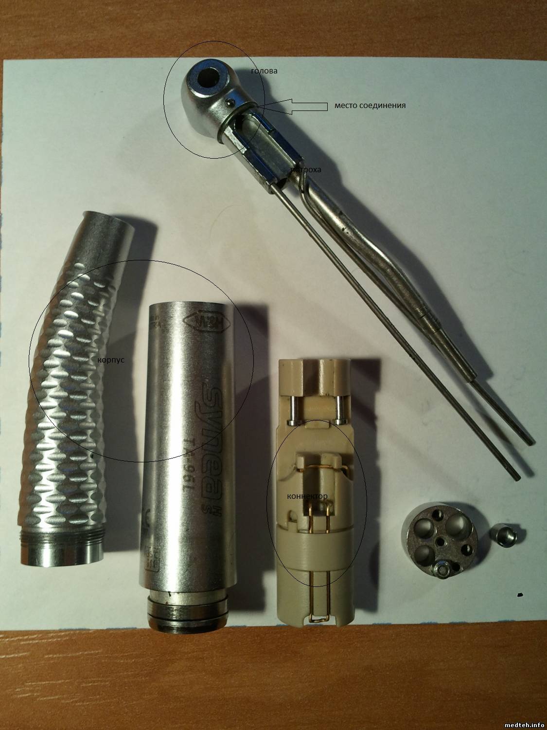

Я вот подумал, что может кому понадобится фотография разобранного наконечника. Мало ли...

RebusДата: Вторник, 01.Окт.2013, 20:24 | Сообщение # 24
У вас сообщений: 122
Цитата (МастерБаку)
Rebus, а ведь голова не снимается !
Не понимаю вас... А на фотографии тогда что?...
МастерБакуДата: Вторник, 01.Окт.2013, 20:29 | Сообщение # 25
там пол наконечника , наверно так
RebusДата: Вторник, 01.Окт.2013, 20:34 | Сообщение # 26
Ну не знаю... Для меня всё что с верху - это голова, в том числе и всё то что непосредственно является её неотъемлемой частью.
Хотя я не вижу тут особого предмета для спора...
Главное что результат есть.
