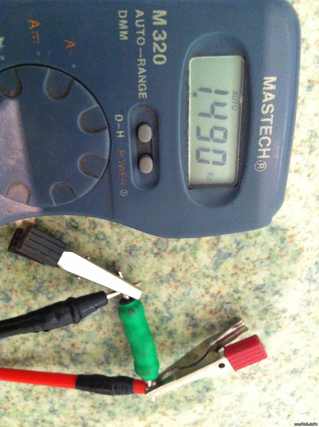

bigДата: Вторник, 01.Окт.2013, 12:00 | Сообщение # 7
yblod5, "никогда не говори никогда".
Тестер, фотку которого я приводил в этой теме, как раз от Parkell Foramatron D10.
Еще раз повторю для Pain913 ( см.прикрепленный файл ).

bigДата: Четверг, 03.Окт.2013, 15:13 | Сообщение # 15
МастерБаку, какой, по Вашему, вывод о принципе действия прибора должен сделать человек, обладающий аналитическим складом ума, обнаружив в каждой из приведенных инструкций требования к нормальному увлажнению канала ( пересушен - увлажнить и т.д. и т.п. ) ?
А проверка работоспособности, - "закоротив" напрямую или через тестер, выходы ?
ЭЛЕМЕНТЫ РАДИОЛОКАЦИИ ? Какие ?
