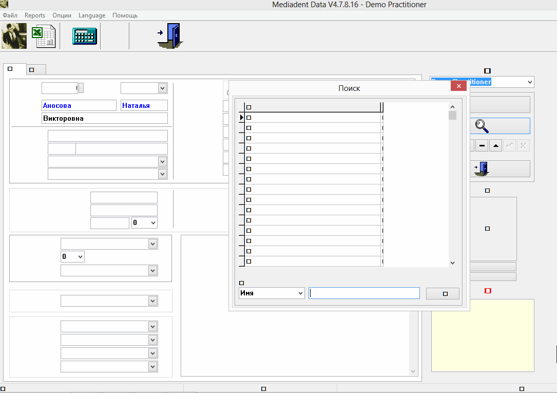

AhaДата: Вторник, 12.Ноя.2013, 11:21 | Сообщение # 7
сис. админ
прикрепил скриншот
