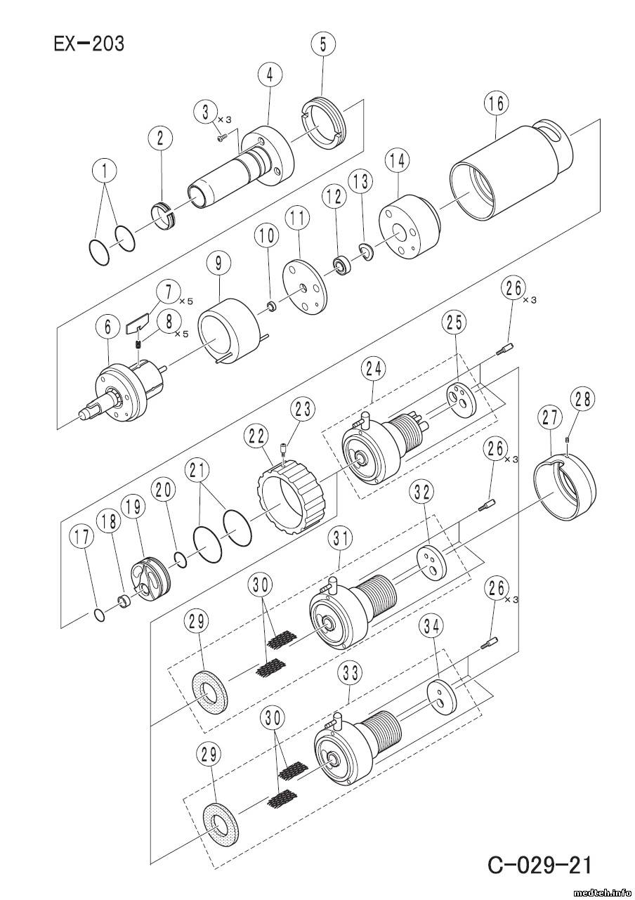

Коллеги, подскажите, как разобрать воздушный мотор NSK EX-203. Отвернул три винта со стороны углового наконечника, снял фланец. Под ним спец гайка с двумя диаметрально противоположными пазами. Взял съемник стопорных колец попытался открутить, ничего не вышло. Что надо сделать? Может нагрев поможет? Мотор очень грязный и не смазывался около года.

Наверно хорошо "засахарился". Попробуйте WD-шкой обработать.
Вот вам схема в помощь.

концы надо чуть сточить , чтобы прилегало плоскостью и прижать плотнее.
- локально, быстро и сильно - да ( нужна паяльная горелка ) . но перед этим попробуйте обстучать корпус(16) торцом жёсткой дощечки. осторожно , края не помните.осторожно с элементами 7 и 8 !
Грел по-всякому, стучать не пробовал... Сидит кольцо - как влитое... На одном не выдержал и просто взял за кромку корпуса, потянул кусачками и сломал (там корпус тоненький). Кольцо вынул - половина в зеленом герметике резьбовом...
Стучать - ну так будет выглядеть как черепаха... Грел его до 300гр - толку нету... Монолит ireful
P.S. Самое забавное - мотор простой, шиберный... Но почему-то сам не стартует. Подшипники тоже целые...
И таких еще два штука) Завтра попробую по-кромке резьбы обстучать через доски. Мб пойдет дело.

это зелёный локтайт. температура разборки более 200гр , применяется для неразборных соединений . обстукивать рекомендуется чтобы создать трещины в герметике . прогревать удобно газовой двухфорсуночной турбо горелкой или зажигалкой .

Alex_UssR, не спеши разбирать , попробуй хорошо промыть - может лопасти ( № 7 ) засели в пазах от густой смазки ( или смазка загустела от старости или пыли) , проверь на разобранном моторе свободный ход пластин
Тот который развалил - тоже не стартовал и мощность потерял... Пластины ходят легко, мб даже слишком. Пружинки все на месте...
Беда в другом - там сверху и снизу втулочки + уплотнение по-торцам. Вот там и износ такой заметный. Других проблем не вижу.
А до этого я мыл - в изопропаноле с очистителем (калоша). Толку нету.

Раскрутил - прогрел по-термопаре до 250. В полотенце проворачивается... Пришлось взять за низ ММ (там где кольцо регулировки оборотов) пассатижами... Злополучная гайка отвернулась.
В итоге - 4-е пружинки лопаток, из 5-ти, лопнули и осыпались внутрь. верхний подшипник сильно люфтит... Ну грязь и остальные включения - прилагаются)
Промывка тут бы явно не помогла...

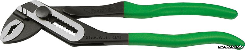

nea деревянный зажим
Цитата Alex_UssR ()
пассатижами.
nea газовый ключ через резину от камеры.

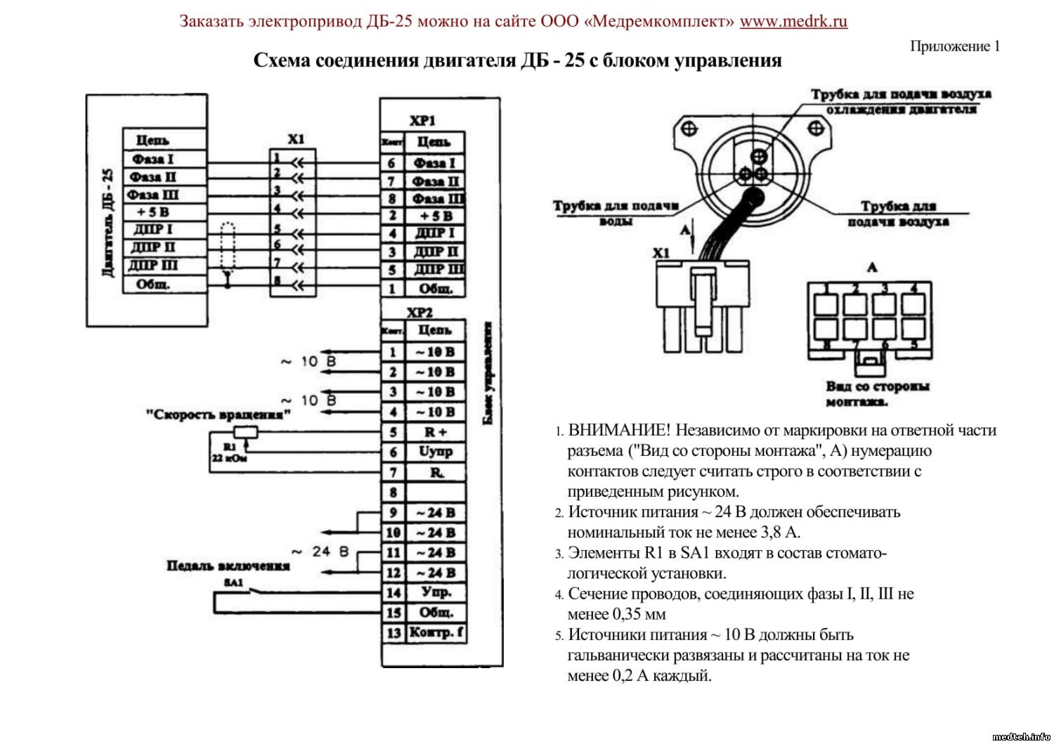

Вы невнимательно прочитали вопрос: ДБ-25 а не ДП-25.
Это абсолютно разные двигатели ДБ-25 трехфазный мотор с 3-мя датчиками Холла.
Alex_UssR,
К сожалению Серпухов похоронил эти моторы.
МастерБакуДата: Четверг, 09.Фев.2017, 19:19 | Сообщение # 20
я и не знал о таких , спасибо - просветили. blush
Yulana34Дата: Четверг, 09.Фев.2017, 19:32 | Сообщение # 21
МастерБаку,
Вот такая штука:
