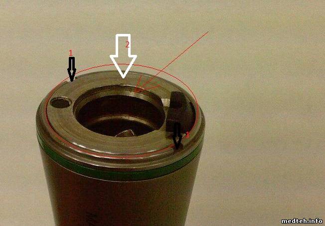

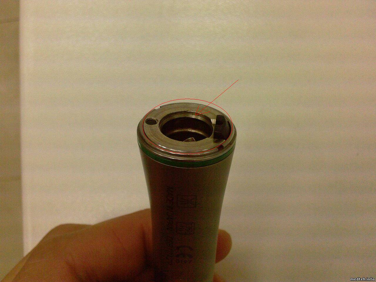

Уважаемые, коллеги, подскажите ,пожалуйста как можно снять эту деталь без оригинального съемника фото прилагаю.

mutaborДата: Воскресенье, 13.Окт.2013, 22:34 | Сообщение # 21
У вас сообщений: 204
Спасибо, но как с помощью съёмника стопорных колец можно уцепиться за выступ (на фото указан стрелкой) и вытащить деталь?
МастерБакуДата: Воскресенье, 13.Окт.2013, 22:48 | Сообщение # 22
съёмник вставляется в 1 . откручивается нормально. деталь 2 вынимается одев на ммотор или иначе. выступ - фиксатор вообще в этом не участвует .

mutaborДата: Воскресенье, 13.Окт.2013, 23:36 | Сообщение # 24
цитата МастерБаку-"деталь 2 вынимается одев на ммотор или иначе. выступ - фиксатор вообще в"
деталь 2 вынимается одев на ммотор или иначе- в том то и вопрос как снять деталь 2
В инструкции по разбору наконечника показано, что оригинальный съемник цепляется за выступ

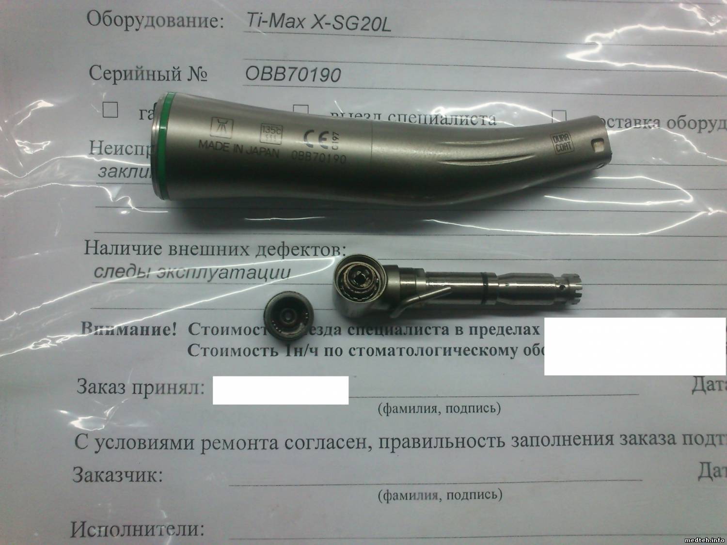

FF2FДата: Понедельник, 14.Окт.2013, 08:48 | Сообщение # 29
У вас сообщений: 427
Цитата Подскажите, пожалуйста, как Вы вытащили голову с валом;
35
Сообщение №13. Выкручиваем винт с торца и отделяем голову. Волшебный ключик нужен, если редуктор ушатали, а это бывает крайне редко

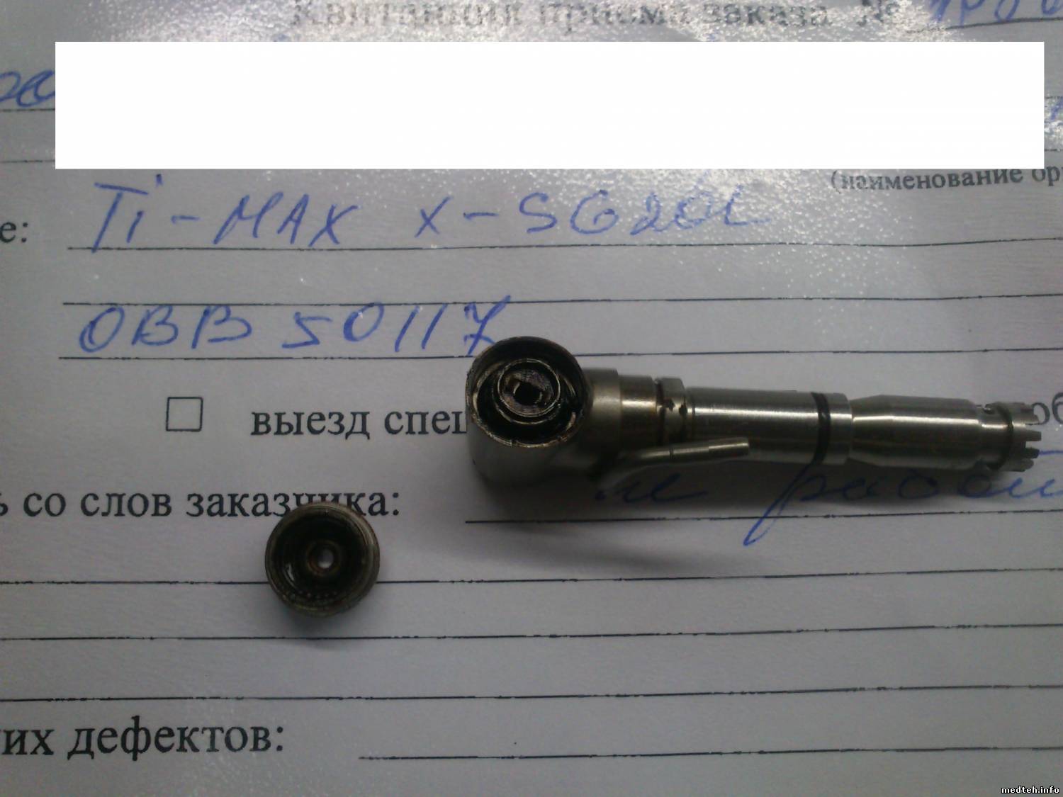

А вот ещё пример: "не крутящегося" хирургического наконечника. shok

techniksДата: Понедельник, 21.Окт.2013, 16:30 | Сообщение # 35
У вас сообщений: 255
Здравствуйте. Было отправлено к сервису фирмы Nsella. Замена роторной группы и замена вала.
Сейчас в наличии нет сказали ротора. Подскажите где можно заказать оригинал ротора??
